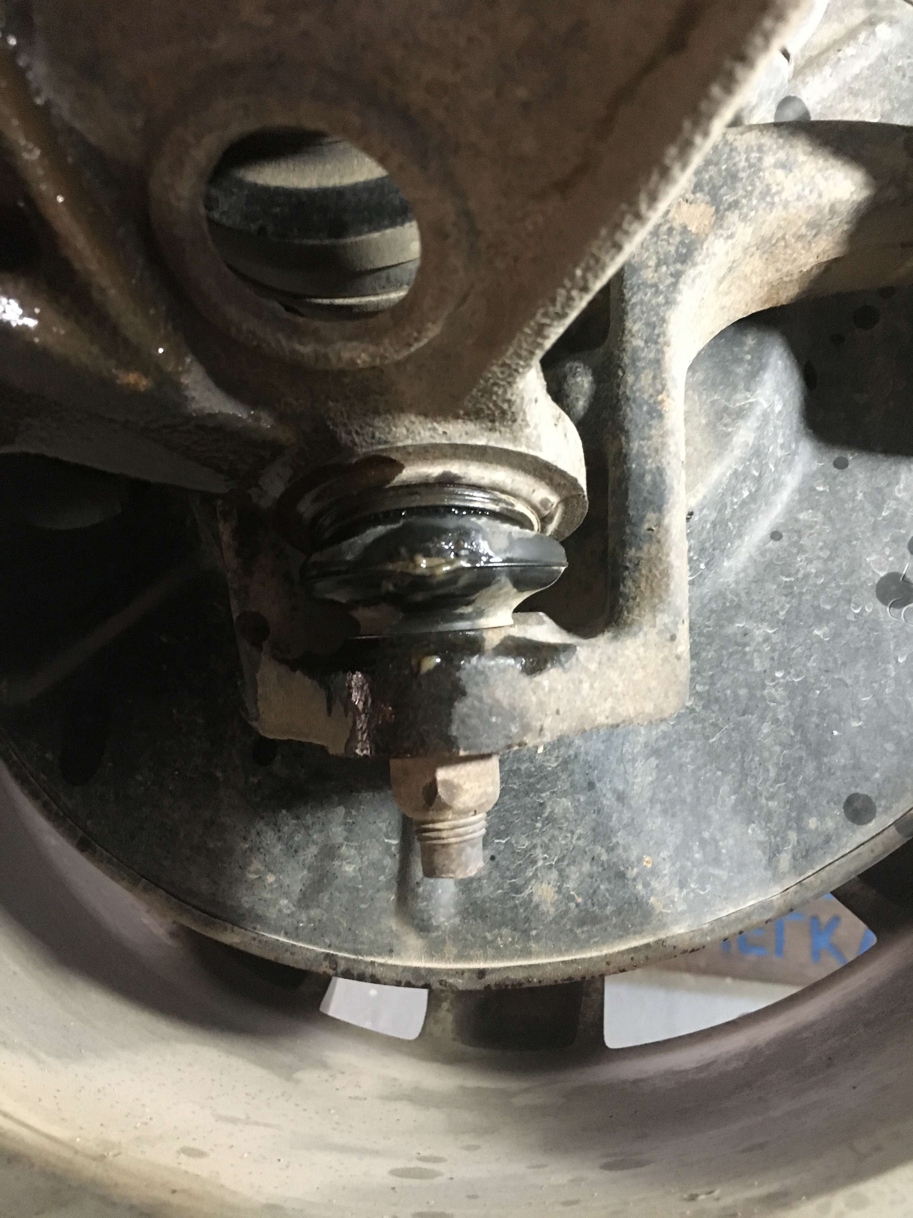

Ότι λέει ο τίτλος, το μπαλάκι του αριστερού ψαλιδιού, μου κάνει τριξίματα :doh: σε στρίψιμο του τιμονιού, σε λακούβες ομαλές και όταν "μουριάζει" το αμάξι σε σταμάτημα ή "σουζάρει" κατά το ξεκίνημα
Σε "εγχείρηση" που έγινε το γράσο που είχε μέσα βρέθηκε να είναι ολίγον "σουπίτσα" :mrgreen:
Σε καμία περίπτωση δεν κοπανάει, απλά κάνει τρίξιμο!
Το ερώτημά μου είναι το εξής:
Αυτή η φούσκα, μπορεί να αφαιρεθεί, να καθαριστεί το μπαλάκι, να μπει νέο γράσο και να ξανακλείσει με νέα φούσκα? Ένα περιμετρικό δακτύλιο που βλέπω, εκεί που η φούσκα "ακουμπάει" στο ψαλίδι, δίνει την δυνατότητα αφαίρεσης της φούσκας και τοποθέτησης νέας?
-Αν ναι, όλα καλά...
-Αν όχι, και αναγκαστώ να αλλάξω ψαλίδι, θα προτιμούσα να έβρισκα άλλα (μάλλον furart, πείτε γνώμες?) όπου τα μπαλάκια θα αλλάζουν αλλά και να βοηθήσουν και την κατάσταση της camper σε μελλοντικό εκ νέου περισσότερο ψήλωμα ίσως.... :whistle: Που μπορώ να βρω, και πόσο? (από Vitara ίσως και ποιο μοντέλο? για λύση ψηλώματος κάνει όπως αυτό της furart?)
Αριστερό ψαλίδι με πονεμένο μπαλάκι

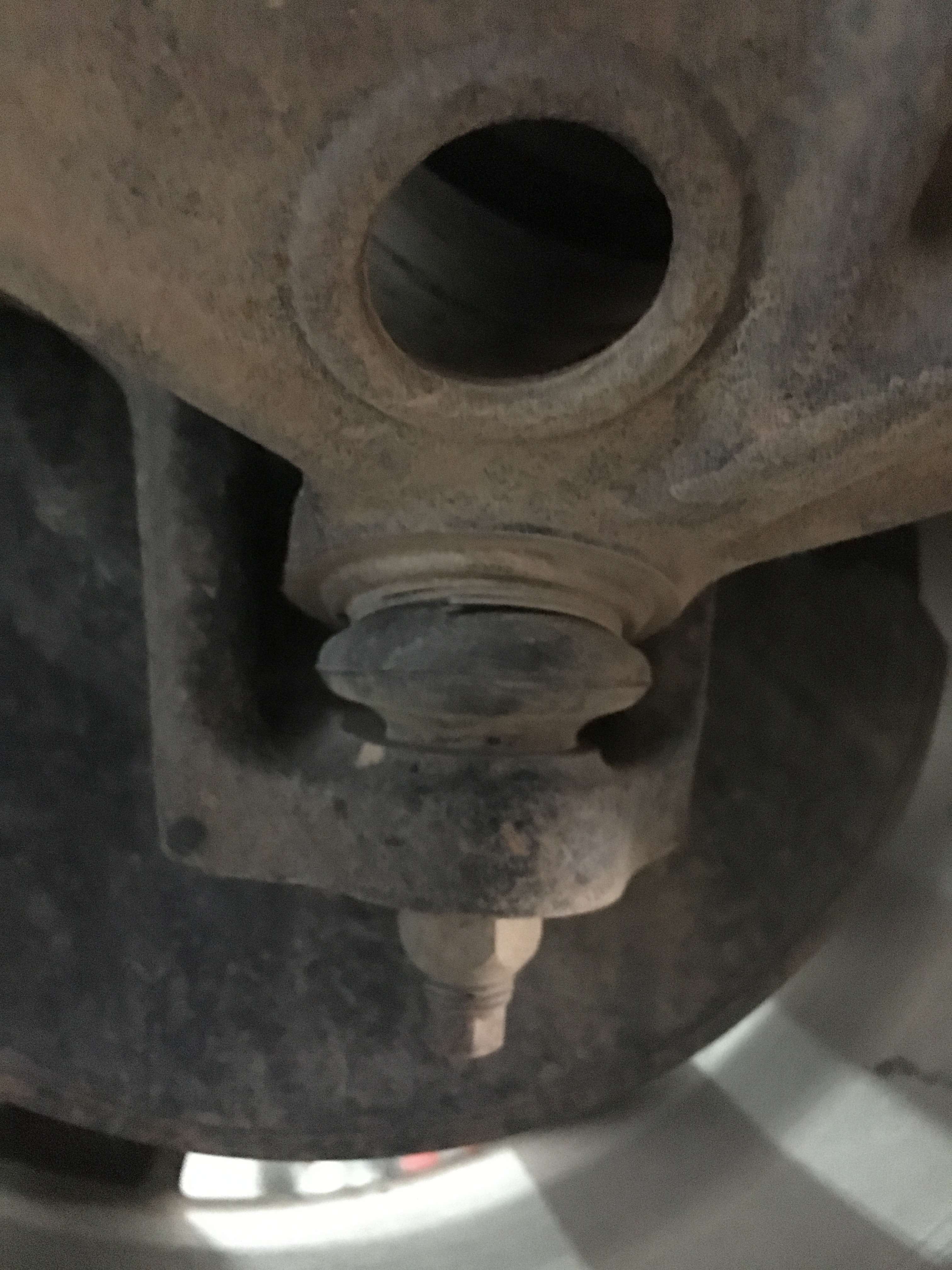

Δεξί ψαλίδι

takisworld έγραψε:Οταν λες εγχειρηση τι εννοεις?
Ακριβώς ότι βλέπεις στη φωτό, τρυπίτσα για να δω τι γράσσο θα "ξεράσει"
