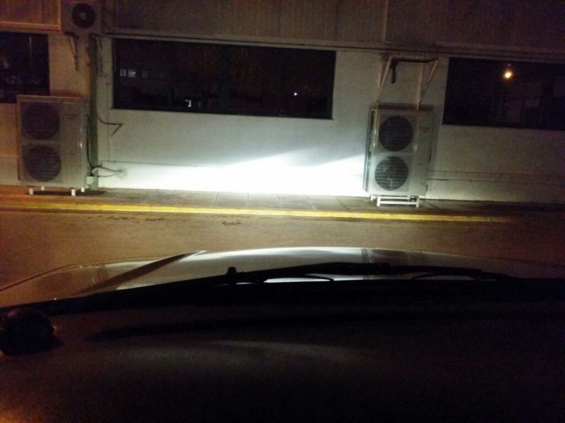

Μπορεί κάποιος που έχει βάλει xenon σε gv να βάλει φωτο με τα φώτα αναμμένα σε τοίχο για να δω πως φωτίζουν, αν στραβωνουν κόσμο;
Έτσι φωτίζουν μαμά με προβολακια αναμμένα

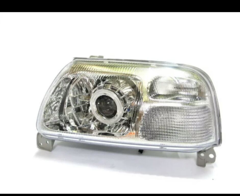

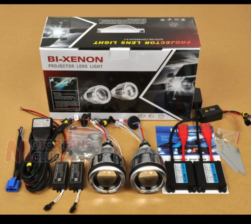

Οπότε μου λέτε πως μοναδική λύση είναι φανάρι με projector ή τοποθέτηση στο δικό μου φανάρι projector kit. Έβαλα xenon σε auris (έχει προτζεκτορα) φίλου εχθές και φωτίζουν ακριβώς όπως μαμά όσον αφορά την ευθεία της δέσμης.
Φανάρι gv γύρω στα 320€
Projector kit γύρω στα 100€ με 3" προτζεκτορα.
