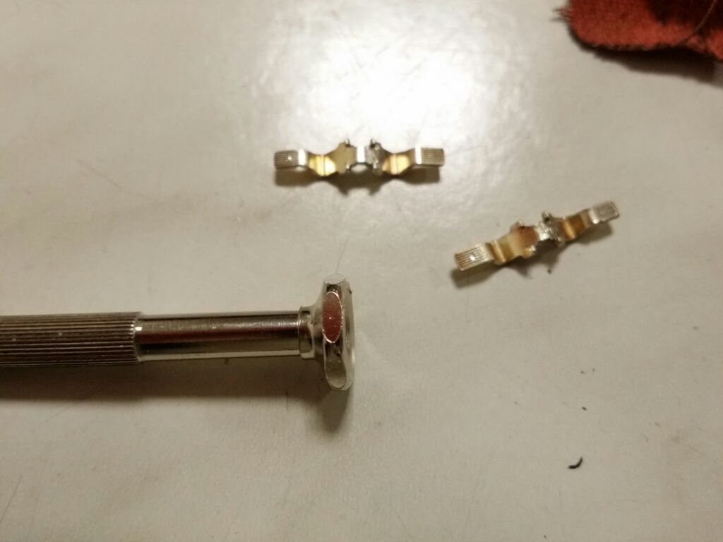

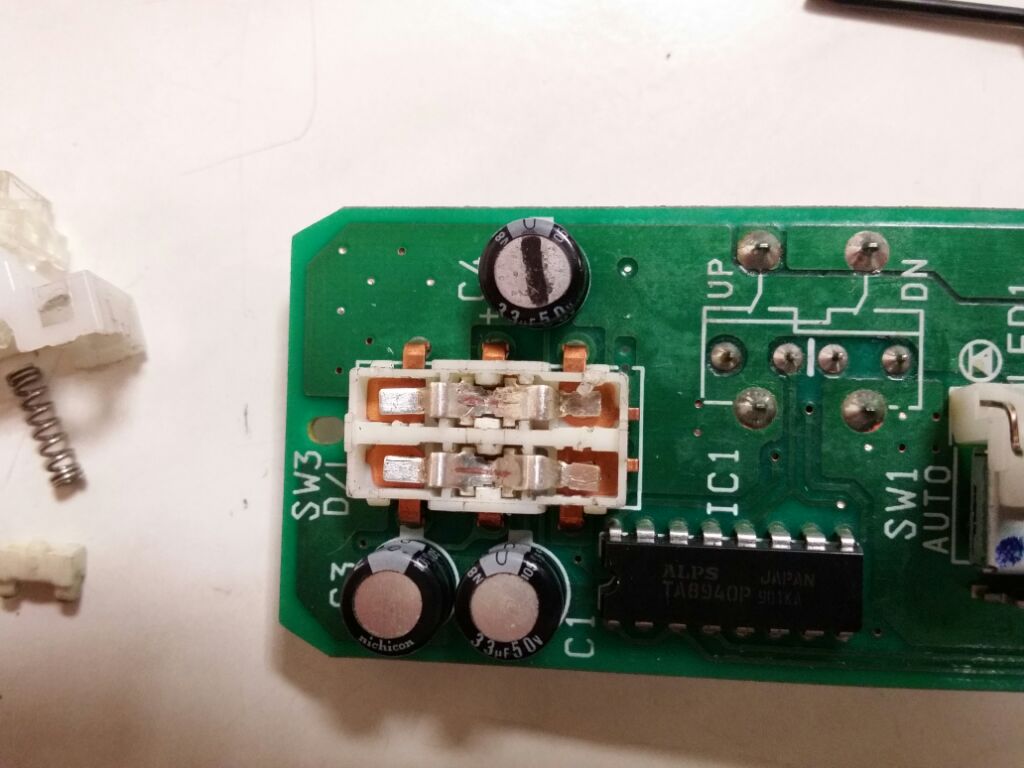

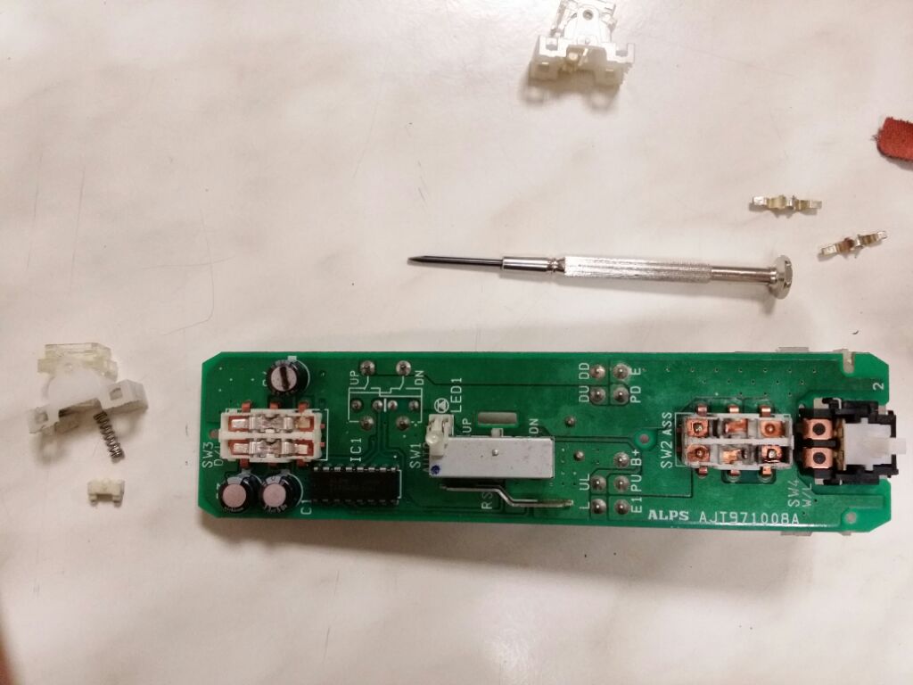

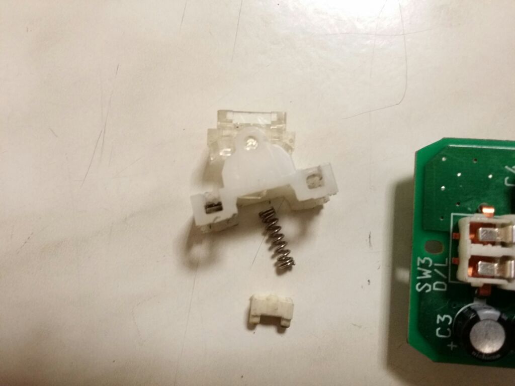

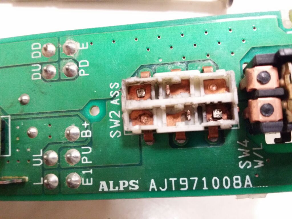

Δημοσίευσηαπό giorgoslaou » Τρί Απρ 05, 2016 5:31 pm
Εδώ και λίγο καιρό ο διακόπτης ηλεκτρικού παραθύρου στην μεριά του οδηγού για το παράθυρο συνοδηγού είχε πρόβλημα στο ανέβασμα. Δεν έκανε καλή επαφή. Έριξα σπρευ για καθαρισμό με αποτέλεσμα να μην λειτουργεί καθόλου στο ανέβασμα. Τον άνοιξα και είδα τις επαφές μαύρες. Τις ετριψα με γυαλοχαρτο, τις καθάρισα, αλλά πάλι είχαν θέμα. Άνοιξα και τον διακόπτη του κεντρικού κλειδώματος, που είναι ίδιος, και άλλαξα τις επαφές τους και το πάνω μέρος του διακόπτη. Έτσι το παράθυρο λειτουργεί κανονικά αλλά μεταφέρθηκε το πρόβλημα στις κλειδαριές, λογικό. Ρύθμισα τα ελάσματα που είχαν πρόβλημα στο σχήμα που έχουν αυτά που ήταν στις κλειδαριές. Τεντωσα το ελατήριο του διακόπτη και μετά το συμπιεσα για να αποκτήσει σκληρότητα και να λειτουργεί όπως λειτουργούσε ο διακόπτης των κλειδαριων. Τέλος οι επαφές και το πάνω μέρος του διακόπτη των κλειδαριων παρέμειναν στην θέση αυτών του παραθύρου για να είμαι σίγουρος ότι δεν θα αποκτήσω σύντομα πρόβλημα. Όλα τώρα λειτουργούν σαν καινούργια

Μόνο αν πειράξουμε τα λαμάκια (χωρίς να τα σπάσουμε) γίνεται δουλειά, εγώ είχα κάνει κάτι αντίστοιχο στις επαφές των πορτών εδώ και πολλά χρόνια ;-)
