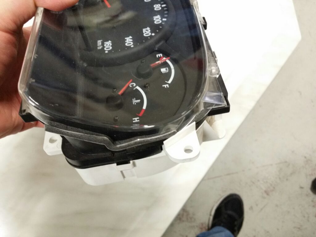

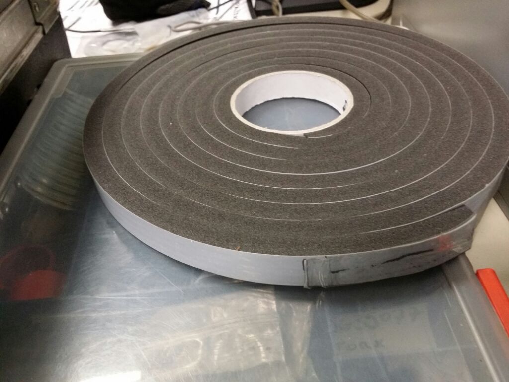

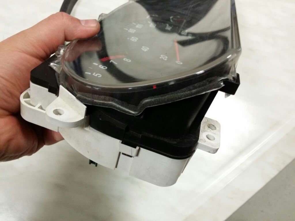

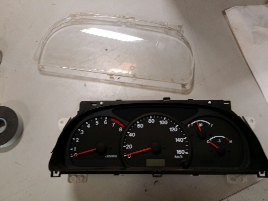

Τον τελευταίο καιρό έχω έντονους τριγμούς στο καντράν. Όταν το πιέζω με το δάχτυλο σταματάει και όταν το αφήνω συνεχίζει. Έβγαλα το καντράν, το άνοιξα και τοποθέτησα λεπτές λωρίδες αεροστοπ. Τέλος οι τριγμοι.

4 βίδες έχει. 2 πάνω από το καντράν και 2 αν κατεβάσεις το τιμόνι κάτω, πίσω από το λάστιχο κάτω από το καντράν. Όλες θέλουν σταυροκατσάβιδο. Μετά απλά τραβάς με προσοχή και ξεκουμπώνει και ο χώρος γύρο από το καλοριφέρ. Μιλάμε πάντα για τα μοντέλα μέχρι 2003. Ύστερα 4 βίδες στις γωνίες του καντράν. Προσοχή στις 3 φίσες πίσω από το καντράν. Να ελέγξεις και την βίδα πίσω από το καντράν που κρατά το ταμπλό. Εμένα ήταν ξεβιδωμένη.
