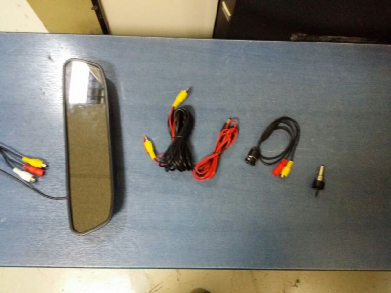

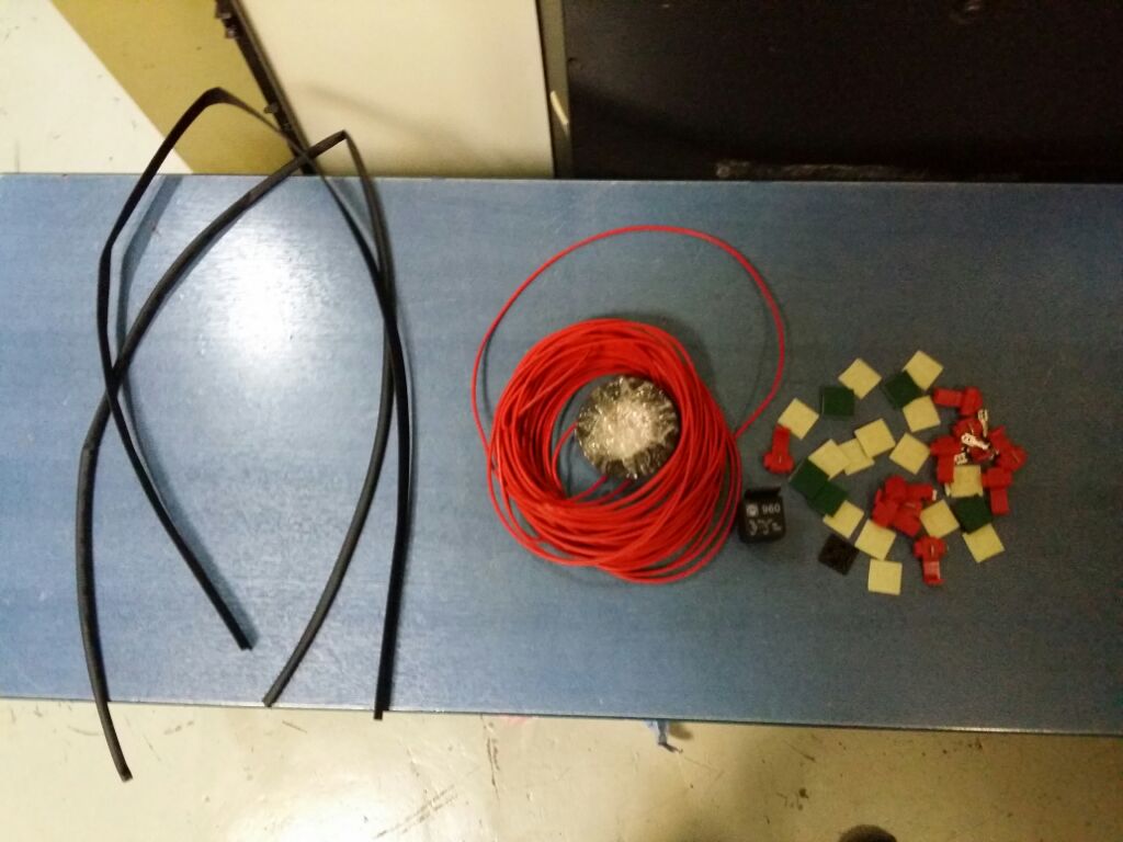

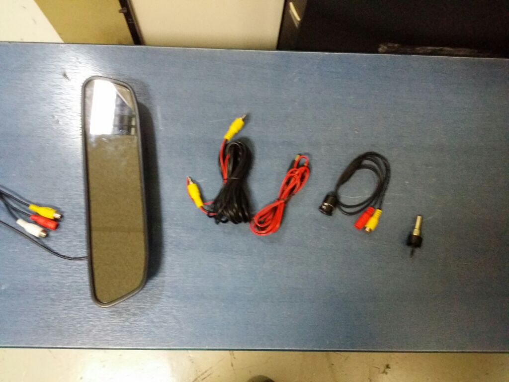

Είπα να βάλω μια κάμερα εφόσον δεν βλέπω την τύφλα μου με τις μεμβράνες που μου βγήκαν ολίγον σκούρες. Αυτά είναι τα υλικά που χρησιμοποιήθηκαν (λείπει ο διακόπτης).

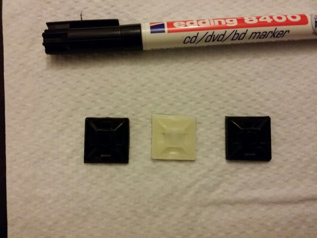

Εδώ έβαψα με ανεξιτηλο μαρκαδόρο τις αυτοκόλλητες βάσεις για στήριξη δεματικων.

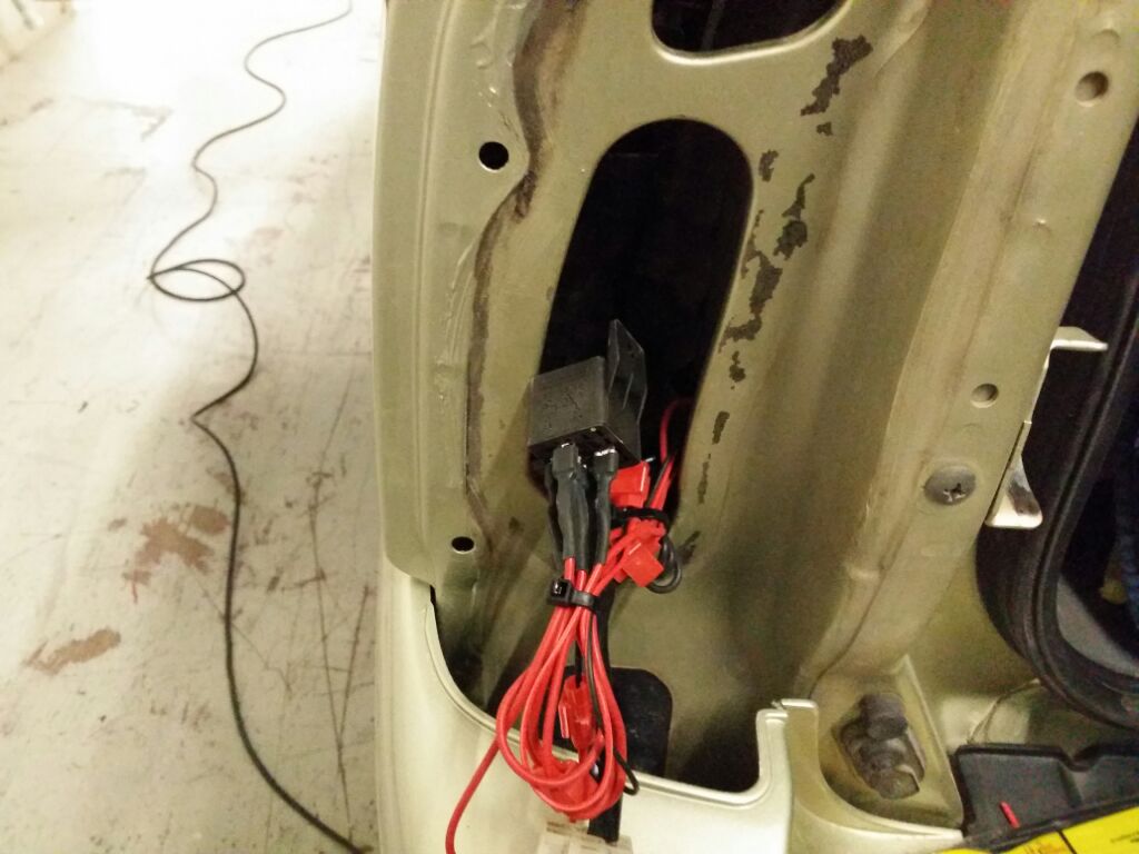

Εδώ φαίνονται τα καλώδια, το ρελε και οι κλέφτες για τροφοδοσία της κάμερας από το λαμπάκι της όπισθεν και τον διακόπτη στο ταμπλό για ενεργοποίηση οπότε θέλω εγώ.

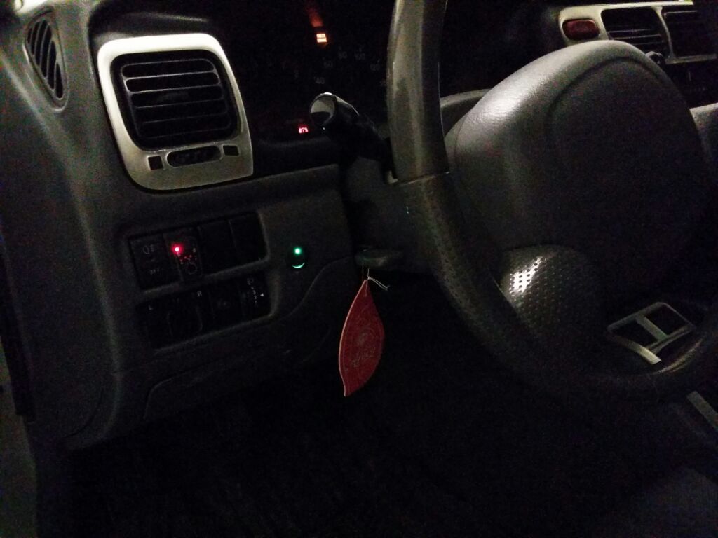

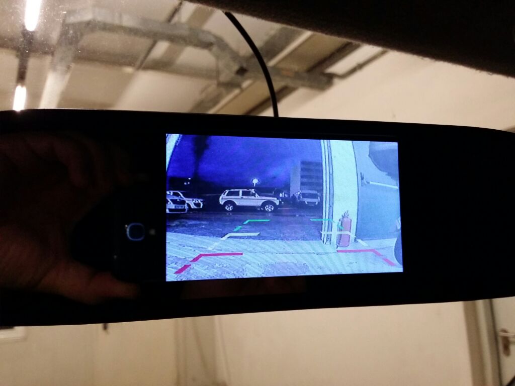

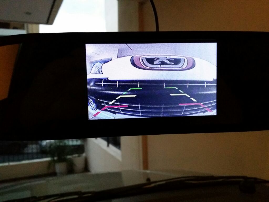

Τελειωμένη η εργασία μετά από 4 ωριτσες. Μου πείρες πολύ.

πόσο σου πήγε με όλα τα υλικά :?:

Κάμερα και καθρέφτης γύρω στα 27€ και 18€ τα υπόλοιπα.

Δημοσίευσηαπό gi@nn@kis » Σάβ Δεκ 12, 2015 6:24 pm
Ρελε γτ εβαλες?? :think: :think:

Δημοσίευσηαπό giorgoslaou » Σάβ Δεκ 12, 2015 6:39 pm
gi@nn@kis έγραψε:Ρελε γτ εβαλες?? :think: :think:
Για να μπορώ να ανάβω την κάμερα και με διακόπτη. Αν έβαζα απλά ένα διακόπτη και την είχα συνδεδεμένη και με την όπισθεν τότε θα ενεργοποιουταν και οι λάμπες τις όπισθεν. Τώρα όταν πατάω διακόπτη απομονώνει την σύνδεση με την λαμπα της όπισθεν.

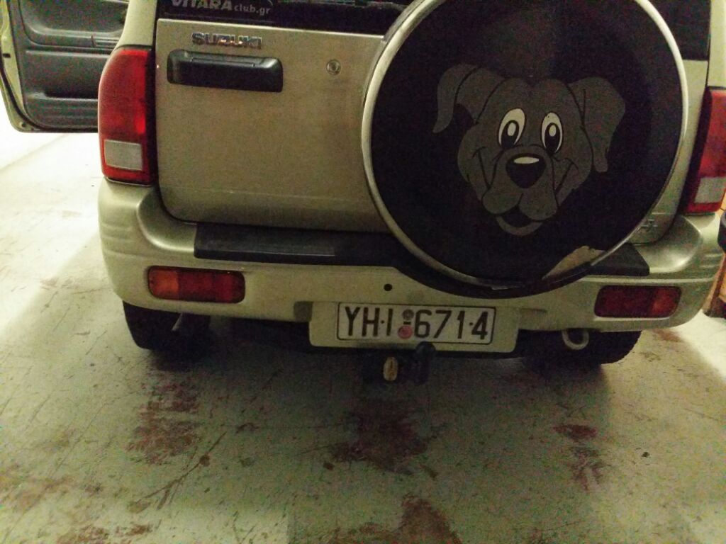

Για φρεσκοβαμμένο αυτοκίνητο, δεν είναι "φάουλ" η εικόνα πίσω απ' το φανάρι; :think: :think:

Είχαμε πει ότι θα γίνει εκεί το σβήσιμο. Αλλιώς έπρεπε να ξηλώσει τα πλαϊνά πίσω πάνελ για να μονωσει από μέσα. Άσε που μπορεί να έπρεπε να βγει και η δεξαμενή αερίου. Δε με πειράζει καθόλου.
