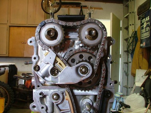

Ο παρατεταμένος θόρυβος, όχι ακριβώς κροτάλισμα αλλά τικ τικ τικ σε "ρυθμό εκκεντροφόρου", μου παρουσιάστηκε και εμένα δυό ή τρείς φορές. Την πρώτη φορά με ψιλοτρόμαξε, έσβησα αμέσως και όταν ξαναέβαλα εμπρός εξαφανίστηκε. Μια άλλη φορά το άφησα να δω που θα το πάει, και κράτησε καμια δεκαρια δευτερόλεπτα μέχρι να σωπάσει. Δεν έχει σχέση με το κροτάλισμα των βαλβίδων στο ξεκίνημα. Απ' ότι έψαξα στο internet, πολλοί λένε ότι προέρχεται από την επάνω καδένα των εκκεντροφόρων.
Timing - upper.jpg (58.98 KiB) 5023 προβολές
Σε ότι αφορά το φίλτρο, αυτό που δίνει η mann για το μοτόρι μας (j20a) είναι το W610/1 και κάνει 7 - 8 ευρώ.
