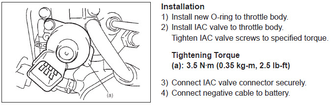

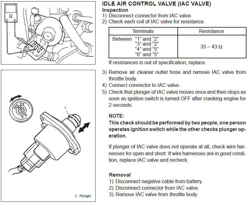

Ας μιλήσει το manual:
Το πρόβλημα μάλλον βρίσκεται στη λεγόμενη "βαλβίδα ψυχρής εκκίνησης"* ή αλλιώς Idle Air Control Valve (IAC valve). Στην εικόνα βλέπουμε πως μπορούμε να κάνουμε τον έλεγχο αυτής (service manual σελ 6Ε1-23):
*: αν δεν κάνω λάθος....
Έλεγχος βαλβίδας IAC
SM_IAC valve check.jpg (200.24 KiB) 19058 προβολές
Επανατοποθέτηση βαλβίδας
SM_IAC valve inst.jpg (62.25 KiB) 19058 προβολές

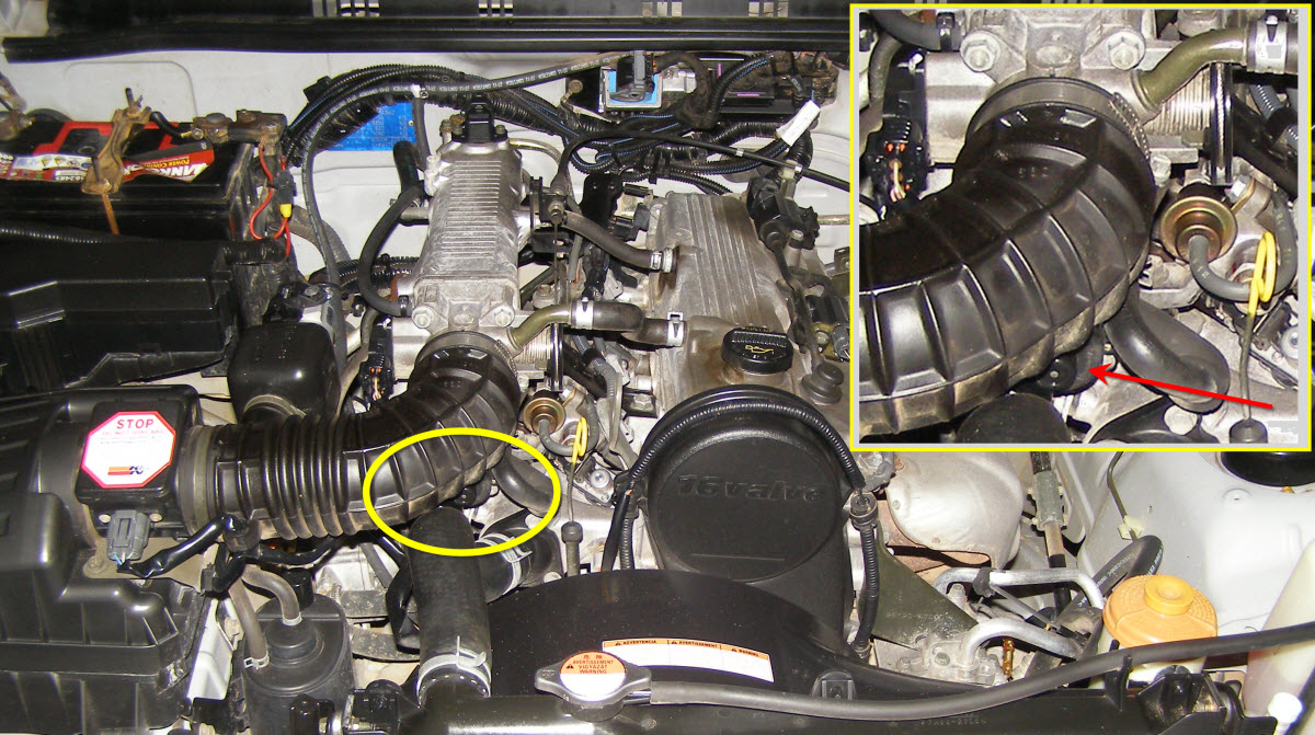

Που βρίσκεται στον κινητήρα G16B:
Στο κάτω μέρος του συστήματος εισαγωγής αέρα. Λεπτομέρεια πάνω δεξιά.

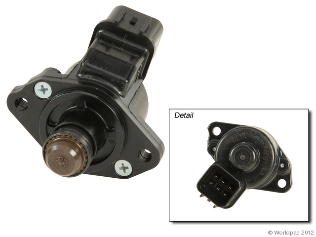

Πως μοιάζει για να ξέρουμε τι ψάχνουμε και τι ξεβιδώνουμε :mrgreen:
Κωδ. αντ/κού για G16B: 18137-65D00
IAC sensor_photo.JPG (137.75 KiB) 19058 προβολές
