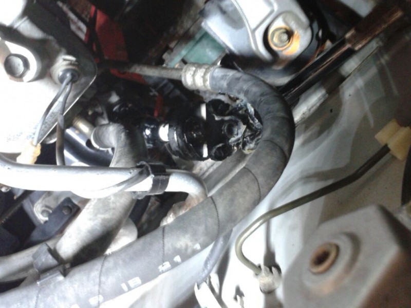

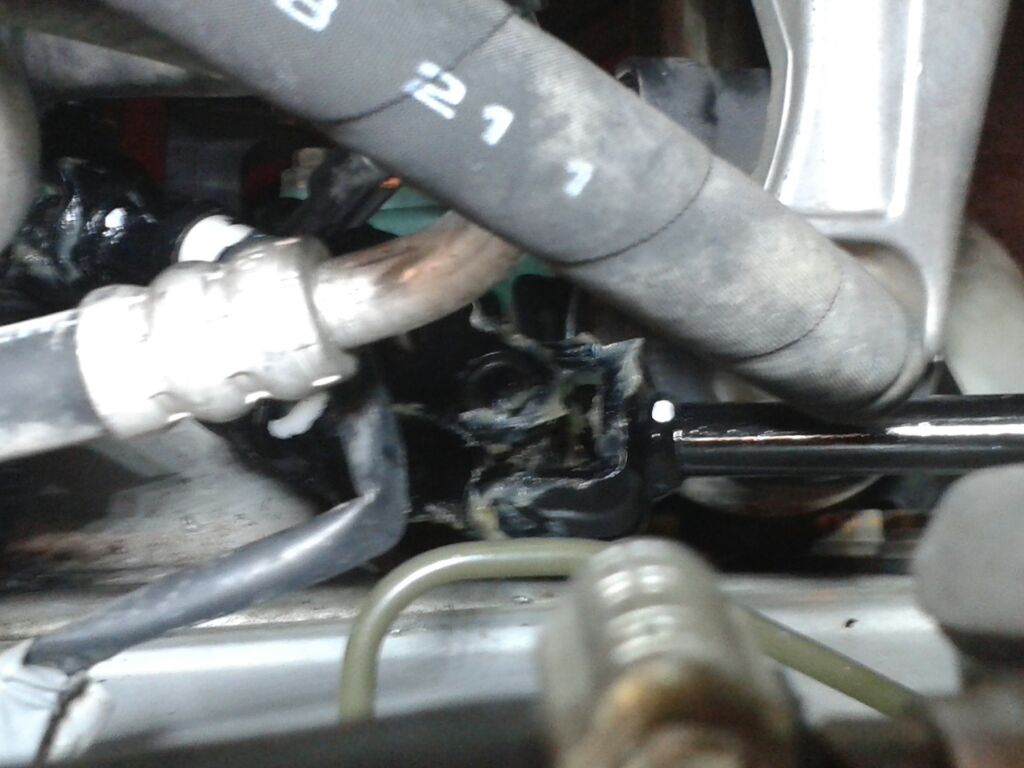

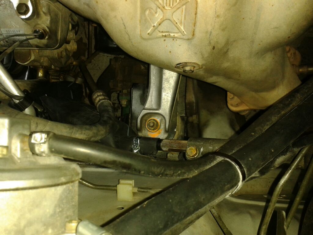

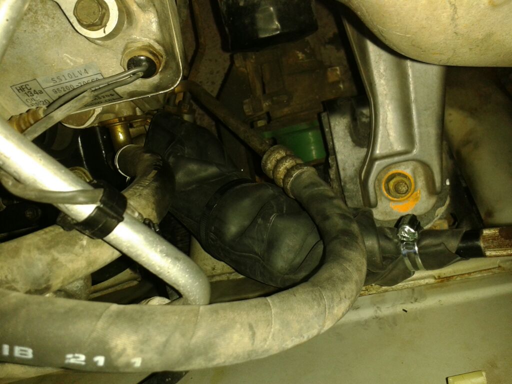

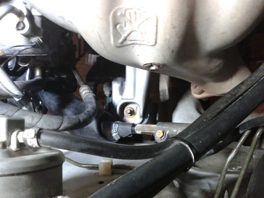

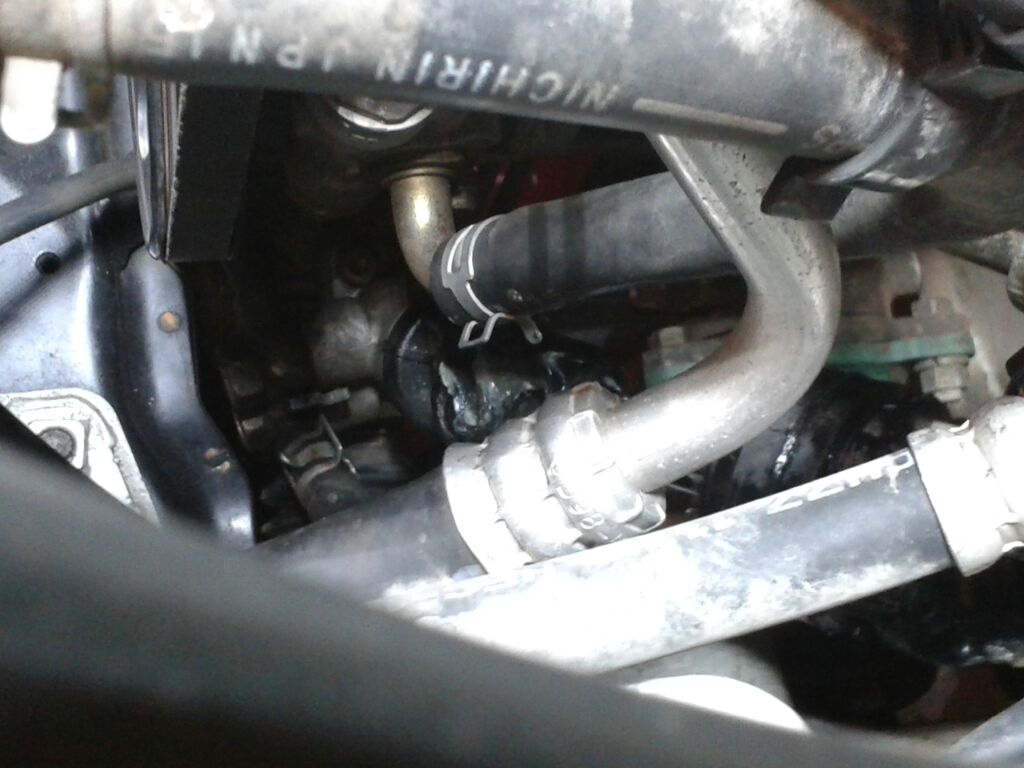

Εδώ και λίγο καιρό είχα πάει σε λάσπη και πήγε ένα κομμάτι στον πάνω σταυρό τις κολωνας του τιμονιού. Από τότε κολλάει το τιμόνι. Έφτασε σε σημείο να μη μπορώ να βγω από το γκαράζ. Έριξα με πιεστικο στους σταυρούς ενώ παράλληλα γυρνούσε το τιμόνι ένας φίλος. Για λίγες μέρες όλα καλά. Μετά άρχισε και κόλλαγε πάλι. Έριξα σπρέι σιλικόνης. Τίποτα. Σπρέι λιθιου. Τίποτα. Με αντισκουριακο κατι έγινε αλλά όχι πολύ καλά. Τέλος τους καθάρισα και έριξα λάδι. Τέλειο έγινε. Οπότε έριξα λάδι, έβαλα και γρασο ξανθό για ρουλεμάν από πάνω από το λάδι για να μην μπει χώμα στα ρουλεμάν των σταυρων. Έβαλα σαμπρελα 3,75-4,00 από μηχανάκι για να μην πάνε νερά, λάσπη και χώμα στους σταυρούς. Έπιασα την σαμπρελα με μεταλλικό σφιχτηρακι και πλαστικό δεματικο στο λάστιχο που ενώνει τους δύο σταυρούς. Εβαλα τις παρακάτω φωτογραφίες.
Οι σταυροί με το γρασο.
Η σαμπρελα με το μεταλλικό σφιχτηρακι.
Τέλος και με το δεματικο
Να συμπληρώσω ότι δεν βρίσκει πουθενά και ότι γυρίζει ελεύθερα στην κρεμμαγιερα.

Εμενα με ανησυχει το υλικο :think: , η σπαμπρελα δεν εχει προδιαγραφες για να βρισκεται μεσα στον κινητηρα και τοσο κοντα στην πολαπλη εξαγωγης :!:
Δημοσιεύσεις: 11476
Re: Προστασία σταυρων κολωνας τιμονιού GV
Δημοσίευσηαπό giorgoslaou » Παρ Ιούλ 03, 2015 12:34 pm
Στον πανω σταυρο εφοσον ειναι το σφιχτηρακι και το δεματικο δεν περνα ουτε αερας. Ειναι και κοντα στην πολλαπλη οποτε πιστευω πως δεν θα εχω θεμα. Στον κατω επειδη ο σταυρος ειναι στην ακρη της σαμπρελας δεν νομιζω να κρατα υγρασια γιατι θα αεριζετε συνεχεια.

Δημοσίευσηαπό giorgoslaou » Σάβ Νοέμ 14, 2015 3:48 pm
Μετά από 4 μήνες δεν έχει αλλάξει κάτι. Ούτε σε συμπεριφορά ούτε σε φθορά της σαμπρέλας. Κάποια στιγμή θα το ανοίξω για να βάλω καινούργιο λάδι και γρασο έτσι για να είναι φρέσκο.
