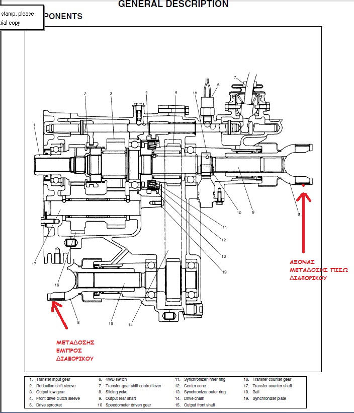

Δημοσίευσηαπό GEORGE.B » Κυρ Νοέμ 30, 2014 8:38 pm
Από την περιγραφή σου λοιπόν πρόκειται για θόρυβο που ακούγετε από το transfer (βοηθητικό) και όχι από το κιβώτιο.
Παρακάτω έχω μια φώτο που θα σε βοηθήσει να το καταλάβεις καλύτερα.
Πιθανές αιτίες είναι τα ρουλεμάν ή ακόμα και η καδένα μετάδοσης κίνησης, ο μηχανικός σου όταν το αποσυναρμολόγηση θα σου πει τι που είναι το πρόβλημα.
Θα σε παρακαλούσα όταν βρεθεί το πρόβλημα να μας ενημερώσεις γιατί από ότι θυμάμαι δεν μας έχει ξανά τύχη θόρυβος από το συγκεκριμένο σημείο.
