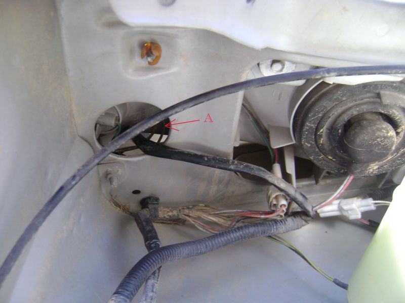

Δημοσίευσηαπό Επισκέπτης » Τετ Σεπ 02, 2009 5:03 pm
Κύριοι κατάφερα επιτέλους να αλλάξω με σχετική ευκολία το λαμπάκι που τόσο καιρό μας παιδεύει ΟΛΟΥΣ χωρίς να βγάλουμε τίποτα.
Παραθέτω φώτο
Όπως βλέπετε δουλεύουμε από την τρύπα Α
Παίρνουμε ένα λαμάκι πολύ λεπτό ώστε να είναι εύκαμπτο και με ένα ψαλίδι λαμαρίνας κόβουμε τις διαστάσεις που γράφω και του δίνουμε το σχήμα της φώτο.
Στην συνέχεια διπλώνουμε το λαμάκι στο σημείο Γ ώστε να γίνει γωνία 90 μοιρών. Επίσης λιγίζουμε το σημείο Δ στις 90 μοίρες .
Από την τρύπα Β μπορούμε να βλέπουμε ώστε να καθοδηγούμε το λαμάκι.
ΠΑΡΑΤΗΡΗΣΗ: Οι γωνίες δεν είναι απόλυτες γι’ αυτό θέλουμε το λαμάκι εύκαμπτο για να μπορούμε να παίζουμε.
