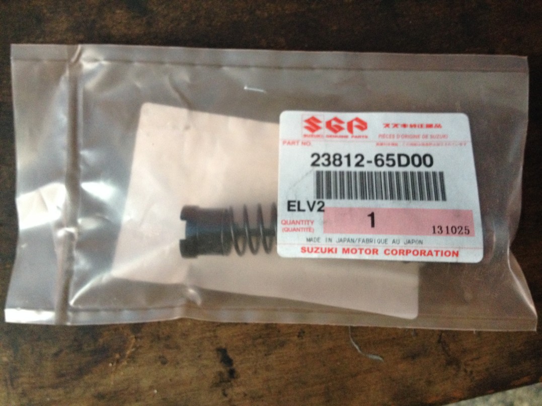

Εδώ και 1 μήνα περίπου είχα ένα θέμα με τον συμπλέκτη μου , έχανε από το πάνω τρομπάκι και σιγά σιγά , σε κάποια φάση είχαν φύγει πολλά υγρά και έπιανε πιο χαμηλά, πήγα στον Γιώργο Δουλάκα που κάνω τα service, μου συμπλήρωσε τα υγρά. http://vitaraclub.gr/viewtopic.php?f=21&t=1937&start=75
Είχα κάνει μια συζήτηση με τον Μιχάλη sumi, όπου είχε και αυτός το ίδιο πρόβλημα, δεν χάσαμε χρόνο και παραγγείλαμε μόνο το έμβολο με τις τσιμούχες, από τον Γ Στέφος Suzuki Κυψέλη. http://www.suzukistefos.gr/
Εδώ να επισημάνω η αντιπροσωπεία Suzuki δεν το δίνει αυτό το ανταλλακτικό, άλλα ολόκληρο το τρομπάκι με το σόμα μαζί , 150 Ε περίπου . :shock:
Άρα αν μας είναι καλό το σόμα, μέσα και δεν έχει γραμμές ώστε να χαλάσουν πάλι τα τσιμουχάκια.
Μας συμφέρει να βάλουμε το εμβολάκι με τα τσιμουχάκια, με 38E :D

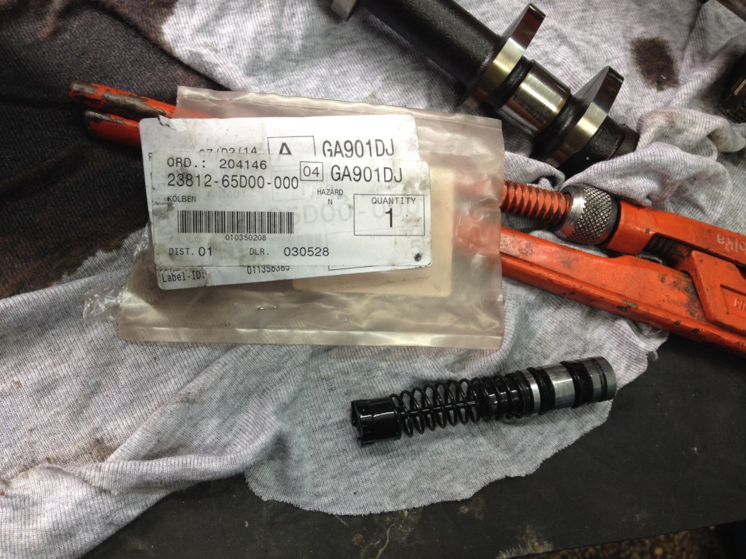

το εμβολάκι η αξονάκι με τα τσιμουχάκια

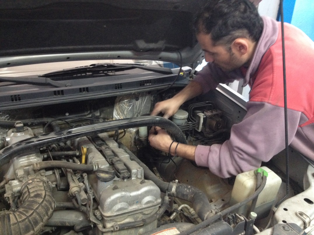

Βάζοντας το τρομπάκι, δεν θέλω σχόλια για την μηχανή την καθάρισα εχθές για να ξεπιαστώ μετά το μπάσκετ

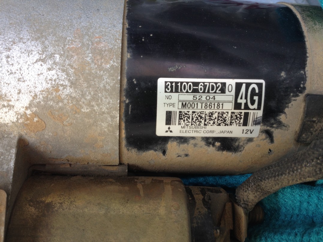

Το άλλο μου θέμα είναι, ο θόρυβος της μίζας.
Μετά από την εκδρομή στην Οίτη, σιγά σιγά άρχισε ο θόρυβος της μίζας, κάνει ένα τρίξιμο μετά από το ξεκίνημα , όταν είναι ζεστό δεν το κάνει .
Την βγάλαμε με τον Γιώργο, την βάλαμε στο ρεύμα να την ακούσουμε, φαίνεται να έχει πρόβλημα. :ugeek:
Για καλή μου τύχη, βρήκαμε και βάλαμε μια μίζα που είχε εκεί στα ανταλλακτικά του, για να κινούμε και ώσπου να επισκευάσω την μίζα,. ;-)
Πήγα λοιπόν στην Σπύρου πάτση, σε ένα μαγαζί που θυμίζετε για την επισκευή μίζας.
Την ΠΑΟ εκεί, Μια Κυρία 60+ , γεια σας , γεια σας, επισκευή μίζας κάνει έναν θόρυβο,,,,,,,
Οκ αφήστε την και θα σας πάρω να σας πω τη έχει, μου λέει,,,,,, οκ ,,,,,,, :D
με παίρνει, πηνίο και γρανάζι μου λέει,,,, πόσο λέω ,,,,,, 85Ε μου λέει ,,,, :shock: της είπα κάτι για την τιμή δεν τα βρήκαμε, καλά λέω άστο έρχομαι να την πάρω ,,,,, 10Ε μου λέει ,,,,, :doh: καλά της λέω, για να πάρω την μίζα μου πρέπει να πληρώσω 10 Ε ?,,,,, μου λέει χάσαμε χρόνο και την εργασία που κάναμε για να την ανοίξουμε ,,,,Καλά της λέω και γιατί δεν μου είπες ότι παίρνεις 10Ε για αυτό?,,,,Καλά μου λέει έλα να την πάρεις, να σε εξυπηρετήσουμε τι να κάνουμε λέει,,,, ΠΑΟ εκεί,,,,,, με θυμόταν και με ύφος ξινισμένο, μου λέει να η μίζα σου,,,,, έρχεται ο μάστορας εκεί που έχουν, γεια σου φίλο μου λέει, και με νευρικό ύφος μου λέει, κοίτα φίλο, αν δεν αλλάξει γρανάζι και πηνίο, το γρανάζι κάνει το θόρυβο τα έχει πρόβλημα,,,, ένταξη λέω, ευχαριστώ, περνώ την μίζα και γεια σας. :coffee:
Τελικά την αφίσα εκεί στον Γιώργο και θα την πάει αυτός σε έναν γνωστό του, με 35 - 40 Ε

Σταύρο το έλυσες το θέμα αλλάζοντας μόνο το πιστόνι της αντλίας; :think:
Αξίζει να αλλάξει κανείς μόνο αυτό (με το κόκκινο βέλος στην εικόνα) κι όχι ολόκληρη την αντλία; 38€ πήρε το πιστόνι ο Σταύρος και ολόκληρη έχει 69€ ( που φαντάζομαι είναι και η "μαμά" μάρκα).

Αν το σωμα της αντλίας δεν έχει γρατζουνιές αλλάζεις το εμβολάκι κ εισαι κομπλέ.

Η Suzuki ζητουσε 150€ για ολη την αντλια οποτε δεν το σκέφτηκα καν, αφου ελεγξαμε οτι το σωμα ειναι χωρις φθορά αλλάξαμε το εμβολακι κ ολα καλα.
