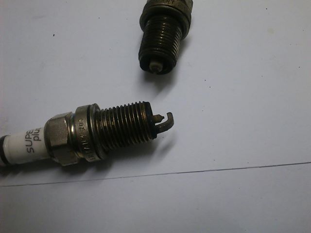

Αφου εκλεισα το μαγαζι και χαιρετησα την παρεα ειπα να παω για ενα καφεδακι :dance:
Αλα εκει που παω να παρκαρω το VITARO-ΕΡΓΑΛΕΙΟ ενα κακο ματι με γ@μησ!@# :shhh: και το μωρο μου αρχησε να ρεταρι πρωτη φορα κατι τετοιο :geek:
το μιαλο μου πηγενε παντου :doh: οποτε ξανα στο μαγαζι και ψαξιμο :think: και η βλαβη βρεθηκε κοιταξτε
μπουζι 1.jpg (18.4 KiB) 6956 προβολές
μπουζι 2.jpg (22.55 KiB) 6956 προβολές

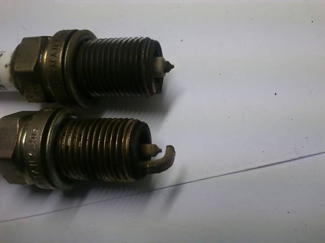

το ενα το μπουζι σπασμενη ακιδα και το δευτερο σπασμενη πορσελανη το ενα ηταν στον δευτερο κυλινδρο και το αλο στον τριτο τα μπουζι ειναι αλαγμενα πριν απο 8.000 χιλιομετρα ειναι ιριδιου και ......... BOSH SUPER PLUS με κοδικο FR 6 KPP 33+ αν εχει συμβει ξανα κατι τετοιο θελω γνωμες :!:
το ευτυχημα ειναι πως δεν εγηνε καμια ζιμια απο τα κοματια στον κινητηρα :!: ακομα :!:
Παρακαλω τις γνωμεσας :idea: :idea: :idea:

Από όσο μπορώ να θυμηθώ τέτοιο θέμα εδώ στο club δεν έχει αναφερθεί ξανά.
Γνώμη μου πέτα τα BOSCH και βάλε NGK ή ND.
Το κυριότερο είναι να εύχεσαι τα κομμάτια να τα ''έφτυσε'' από καμιά βαλβίδα εξαγωγής στην εξάτμιση, για να μην έχεις καμιά σοβαρότερη ζημιά.

Ωχ!!!!!! Η ακιδα επεσε μεσα;;
Για μενα μην το κινησεις,αν η ακιδα εχει πεσει μεσα μπορει να κανει ζημεια.

Δημοσίευσηαπό giannisV6 » Σάβ Φεβ 01, 2014 10:31 pm
...δλδ τα κομματια που λειπουν κανουν παρεα μαζι με τα μπιστονια..... :think: μηπως να το ανοιγες το μοτερακι για να μην γινοταν τιποτα χειροτερο....?

Τα bosch ουτε θα τα ξανα φερο στο μαγαζι οχι στο vitara μου :!: και να φανταστης οτι δουλεβω περισοτερο NGK :ugeek:
Aς ελπιζω να μη εχω παθει κατι ποιο σοβαρο :pray: :pray: :pray:
Παιδια μακρια απο bosch :!: :!: :!: :!:
Mετα το προβλημα και αφου δουλεψε ιδι εκανα 100 χιλιομετρα :!: θα δηξει ο καιρος

Leone έγραψε:Ωχ!!!!!! Η ακιδα επεσε μεσα;;
Η ακιδα δεν ειναι τοσο θεμα οσο η πορσελανι :whistle:

Δημοσίευσηαπό Leone » Σάβ Φεβ 01, 2014 10:40 pm
Τωρα ειδα την πορσελανη :eek:
Την ακιδα την ψαρευεις με μαγνητακι, την πορσελανη;;; :(
Περιεργη ζημια
Προσαρμοσε σε ηλεκτρικη σκουπα ενα σωληνακι που να περνα απο την τρυπα του μπουζι μπας και την ρουφηξει,αν ειναι ακομα μεσα

GEORGE.B έγραψε:Το κυριότερο είναι να εύχεσαι τα κομμάτια να τα ''έφτυσε'' από καμιά βαλβίδα εξαγωγής στην εξάτμιση, για να μην έχεις καμιά σοβαρότερη ζημιά.
Το αυτό :!: :pray: :pray:

Leone έγραψε:Τωρα ειδα την πορσελανη :eek:
Περιεργη ζημια
Αν δε εχει φτησει τα κοματια δεν με σοζει ουτε σκουπα ουτε μαγνιτης το οπιο δοκιμασα και δεν πηρα πανω τιποτα :naughty:

Αυτό από τί μπορεί να συνέβη?Αστοχία υλικού με συνάρτηση υψηλών θερμοκρασιών? :think: :think: :think:
