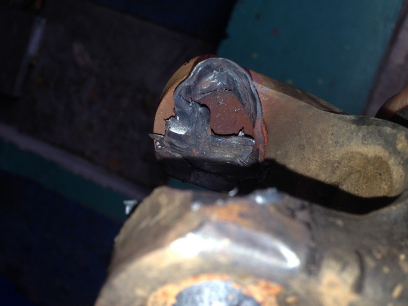

Ενα καταπληκτικο δωρο γενεθλιων και χριστουγεννιατικο μποναμα που επιφυλασε εχθες το αγαπημενο μου τρακτερ :(.
Βραδινη εορταστικη εξοδο και λεω δεν παιρνω το τζιπακι να κινηθει λιγο? ευκαιρια ειναι :D Αττικη οδος λοιπον με 130 χαω να ξεμπουκωσει και το χαμογελο στα αυτια αφου ειχα να το οδηγησω δυο εβδομαδες, απο την αρχη παρατηρησα ενα σχετικα εντονο σφυριγμα με καποιους κραδασμους απο την μεταδοση αλλα δεν εδωσα σημασια, με τον σαματα που γινεται μεσα δεν μου κινησε την περιεργεια και τοσο πολυ, λιγο πριν την εξοδο της Κηφισιας στην μεσαια λουριδα με 130 χαω ακουω εναν εκωφαντικο θορυβο απο το σασμαν, σπασμενα μεταλα που λες και ανακατευονται σε κατσαρολα θρυματιζονται χτυπανε την καμπινα πολυ δυνατα ενω την ιδια στιγμη με χτυπα και κατι στο κεφαλι :shock: :shock: :shock: αρχισα να σκεφτομαι τον δημιουργο μου :whistle: φυσικα το αυτοκινητο δεν ανταποκρινεται πλεον στο γκαζι και το αφηνω με την φορα του να σταματησει στην ακρη του δρομου, κοιταζω διπλα μου ειχε ξεκολλησει το πλαστικο καλλυμα στο χειροφρενο - βοηθητικο λεβιε και ηταν στο καθισμα, αυτο με ειχε χτυπησει, ηταν τοσο βιαιη η αποκολληση που σηκωσε το χειροφρενο :shock: :shock:
Φυσικα δεν εχω καταλαβει τι εγινε, το μυαλο μου πηγαινει οτι διαλυθηκε το σασμαν, ο κινητηρας λειτουργει κανονικα, δεν μυριζει κατι, δεν εχει διαρροη αλλα δεν μπορω να καθισω μεσα στην Αττικη οδο αλλο να το ψαξω, κλειδωνω πλυμνες και δοκμιζαω, ευτυχως κινειτε κανονικα, απο κατω σερνω ολα τα παλιοσεδρα του κοσμου, τετοιος ειναι ο θορυβος που βγαινει, σιγα-σιγα φτανω στο Μαρουσι που ειναι ο προορισμος μου, παρκαρω σε ασφαλες μερος και πεφτω απο κατω :mrgreen: οχι δεν εβαλα φορμα εργασιας, με τα βραδυνα ημουν :mrgreen:

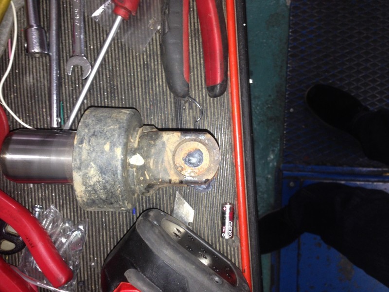

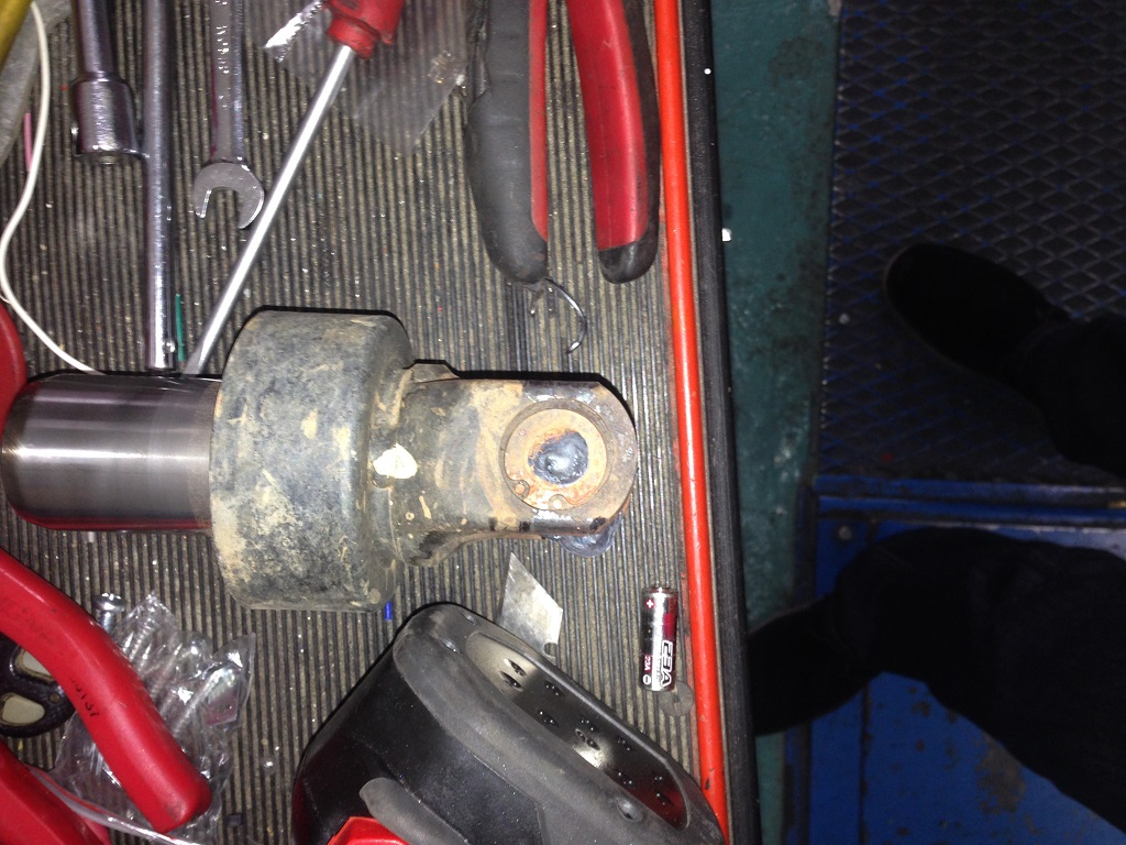

Πρωτη εικονα, σπασμενος σταυρος, σχετικη ανακουφιση αλλα και επιπλεον σκεψεις, οταν ο αξονας αρχισε να κοπαναει στην καμπινα αντεξαν τα γραναζια στο διαφορικο :think: 130 χαω ηταν αυτα :cry:

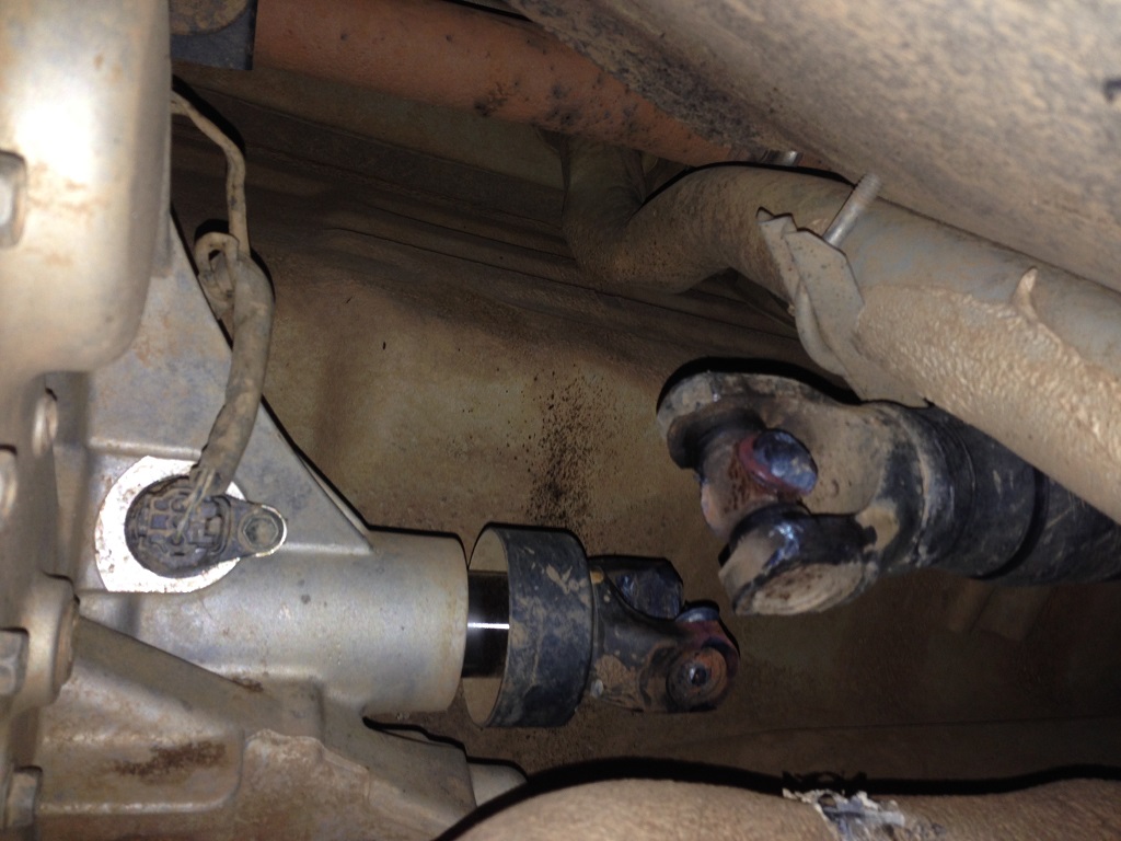

Το πρωι πλεον οντας πιο σοφος για το πως οδηγουν ενα αυτοκινητο σε αυτην την κατασταση κατηφορισα για την Suzuki Κηφισιας στο αγαπητο και παντα ευγενικο Κο Γιαννη, ανεβασμα στον γρυλο και....

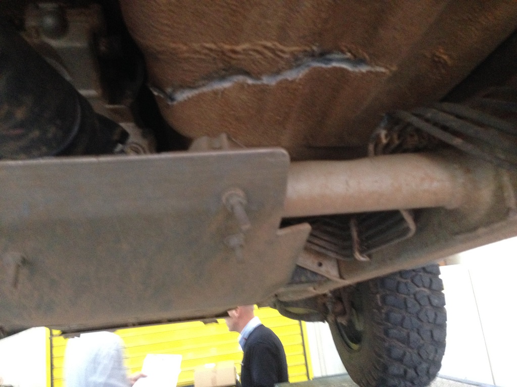

ενα απο τα σημαδια στην καμπινα

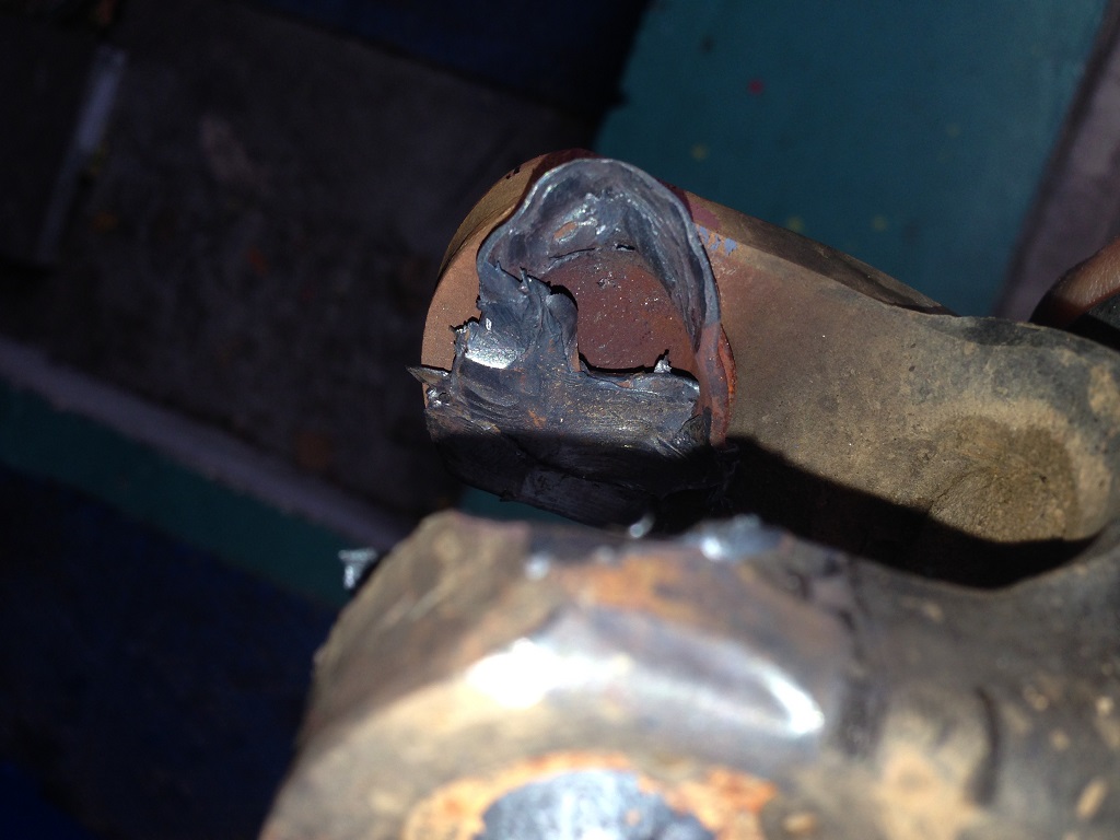

Ο σταυρος κυριολεκτηκα ελιωσε, εξαυλωθηκε :shock: :shock: :shock:
Αυτο ηταν καποτε γρασαδορος, ελιωσε και εμεινει μια σταγονα μεταλλο.

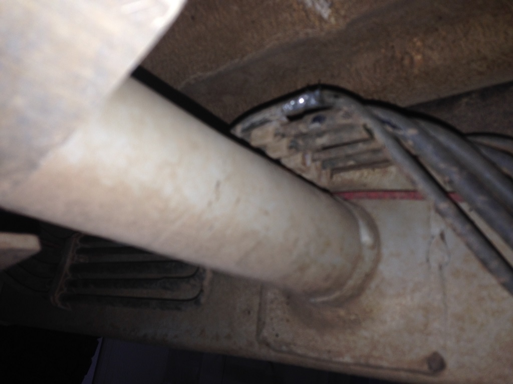

στον τρελο χορο του ο αξονας σχεδον εκοψε ενα σωληνακι αναθυμιασεων και ξυλωσε ολα τα κλιπς που τα κρατανε
Πλεον μενει να δουμε εαν:
Ξεπρεσαριστει ο λιωμενος σταυρος χωρις να αφησει κουσουρια στον αξονα διαφορετικα θα πρεπει να τον αλλαξω :!: ,
Την γλυτωσαν τα κορωνοπηνια που δεν ειναι και μαμα :!:
Την γλυτωσαν τα γραναζια του βοηθητικου που δεν ειναι μαμα :!:
Θα βρουμε διαθεσιμο σωληνακι :!:
Φυσικα θα αλλαχθουν ολοι οι σταυροι με γνησιους Suzuki, αυτοι που εχει επανω τωρα ειναι after market με γρασαδορους, το τελευταιο γρασαρισμα εγινε τον Φεβρουαριο και απο τοτε εκανα 3000 - 4000 χλμ, ειλικρνα δεν ξερω εαν επρεπε να τους εχω γρασαρει και ενδιαμεσα, αξιοσημειωτο επισης ειναι οτι ο πισω εχει τρελα μποσικα ενω ειναι καινουργιος.
Την λυπητερη δεν μπορω να την προβλελψω φιλοι, εαν επιβεβαιωθει το χειροτερο σεναριο το τρακτερ θα γινει μαμα στην μεταδοση γιατι δεν υπαρχει η δυνατοτητα αυτη την στιγμη να αντικατασταθουν οι μειωτηρες και τα κοντα κορωνοπηνια με ιδια,
Ευχομαι να ειναι οσο το δυνατον ανωδυνο για την τσεπη γιατι προσωπικα δεν μ'ενοιαξε, εμεις να ειμαστε καλα και τα σιδερα να λιωσουν, το μονο μου παραπονο ειναι οτι επεσε αδοξα στην Αττικη οδο και οχι σε καποιο βουνο, σε ενα δυσκολο περασμα ρε αδερφε οχι στην σαυροφορο Αττικη οδο.
Εδω να ευχαριστησω τους ανθρωπους της Suzuki Κηφισιας για αλλη μια φορα, αψογη εξυπηρετηση και ευγενεια που εχουμε ολοι αναγκη, με την ληξη της ιστοριας θα γραψω πιο αναλυτικα.
Καλες γιορτες να εχουμε φιλοι!!!
ΥΓ Εαν καποιος φιλος εχει αποψη γιατι ενας τοσο καινουργιος σταυρος ελιωσε ετσι χωρις καταπονηση και στα τοσα λιγα χιλιομετρα παρακαλω να την καταθεσει!!

Οι σταυροί είχαν αλλαχτεί για καλύτερα από τους προηγούμενους "μαμά" που είχες?
Το ερώτημα "εγγύηση" και απόδοση τυχόν ευθυνών, το έχεις σκεφτεί αν υπάρχει?

το είχε πάθει φίλος με grand cherokee μοντέλο '95.τον λόγο ποτέ δεν τον μάθαμε. είχε σπάσει ο σταυρός μετάδοσης και ήταν με κίνηση μόνο μπροστά ή πίσω (δεν θυμάμαι πάνε και χρόνια)
βέβαι το συγκεκριμένο ήταν με stock ανάρτηση. :think: :think:
μακάρι να την γλυτώσεις με όσο λιγότερα έξοδα γίνεται. δεν νομίζω ωστόσο να φταίει το ύψος του αυτοκινήτου γιατί δεν έσπασε σε ζόρια αλλά σε εθνική... :think: :think:
