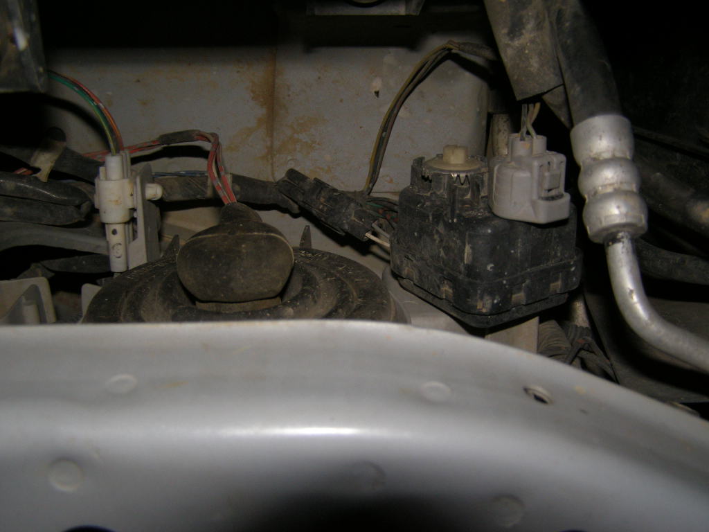

Δημοσίευσηαπό Tzivitzonis » Πέμ Νοέμ 07, 2013 10:54 pm
Πήγα κι έριξα μια ματιά και παραθέτω μια φωτό με το μοτεράκι (είναι στου συνοδηγού τη μεριά). Είναι αυτό στα δεξιά.
Ο ηλεκτρολόγος που άλλαξες τη λάμπα, το έβγαλε όλο το φανάρι να την αλλάξει ή την άλλαξε επιτόπου αφαιρώντας μόνο τη μαύρη φούσκα στο πίσω μέρος του φαναριού; Απλά αναρωτιέμαι μήπως βγάζοντάς το (αν το έβγαλε) πείραξε τη φίσσα του μοτέρ, γι'αυτό το έβαλα να το δεις πως είναι...

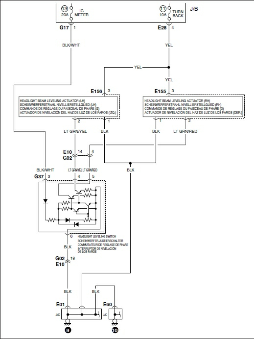

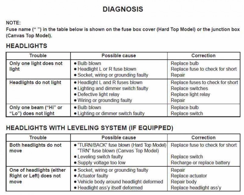

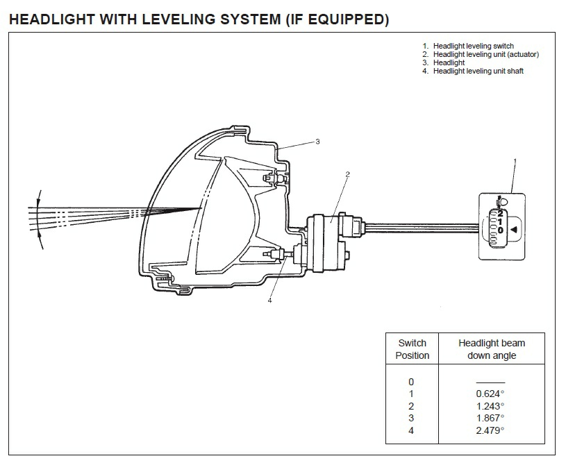

Δημοσίευσηαπό lss_00 » Παρ Νοέμ 08, 2013 10:22 am
Αν έχω αντιληφθεί σωστά έχεις πρόβλημα με τον ρυθμιστή (leveling) των προβολέων.
Στις επόμενες 3 εικόνες είναι το ηλεκτρικό σχέδιο μαζί με οδηγίες το πως θα λύσης το πρόβλημα σου από το service manual. ;-)
