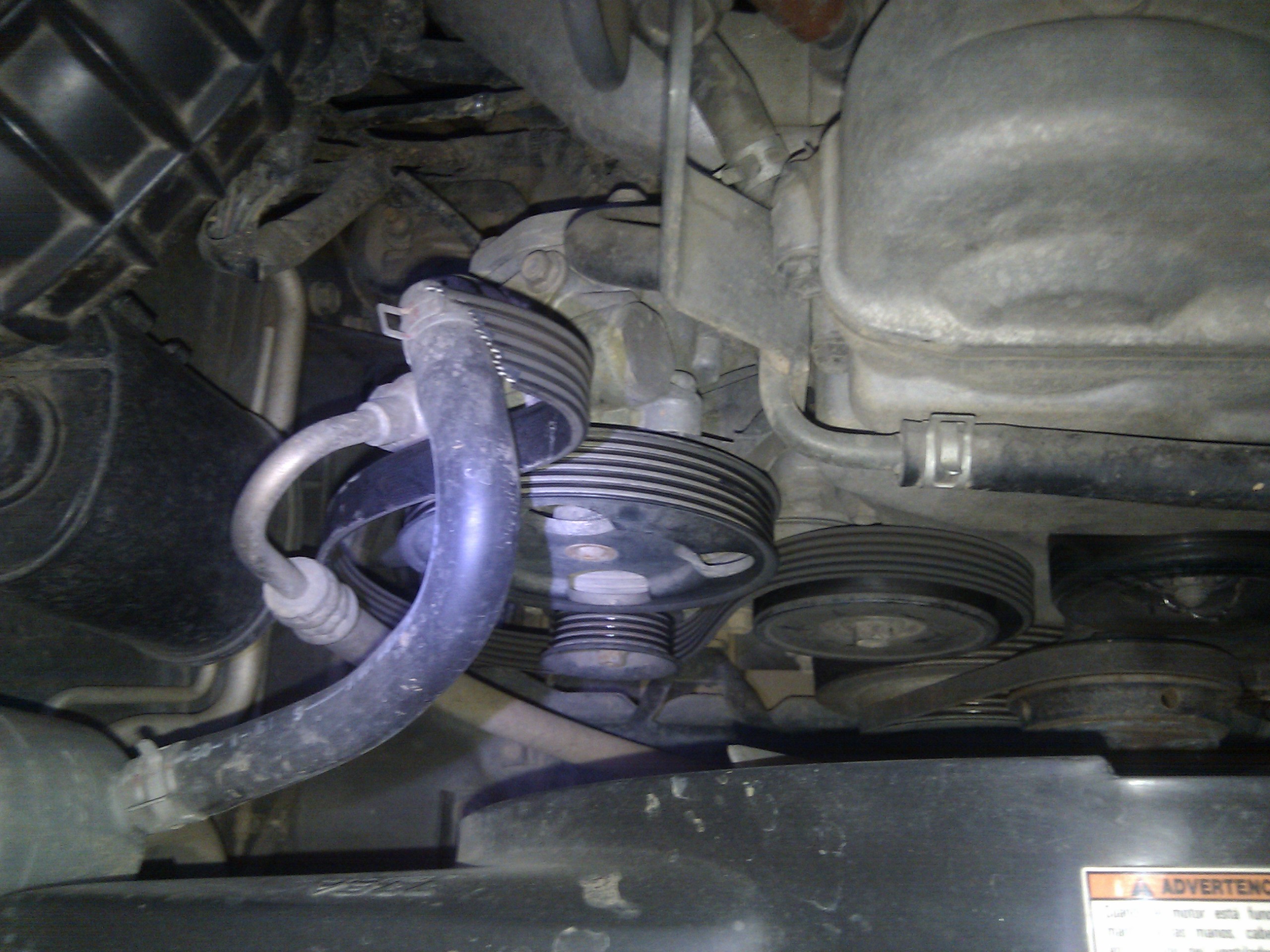

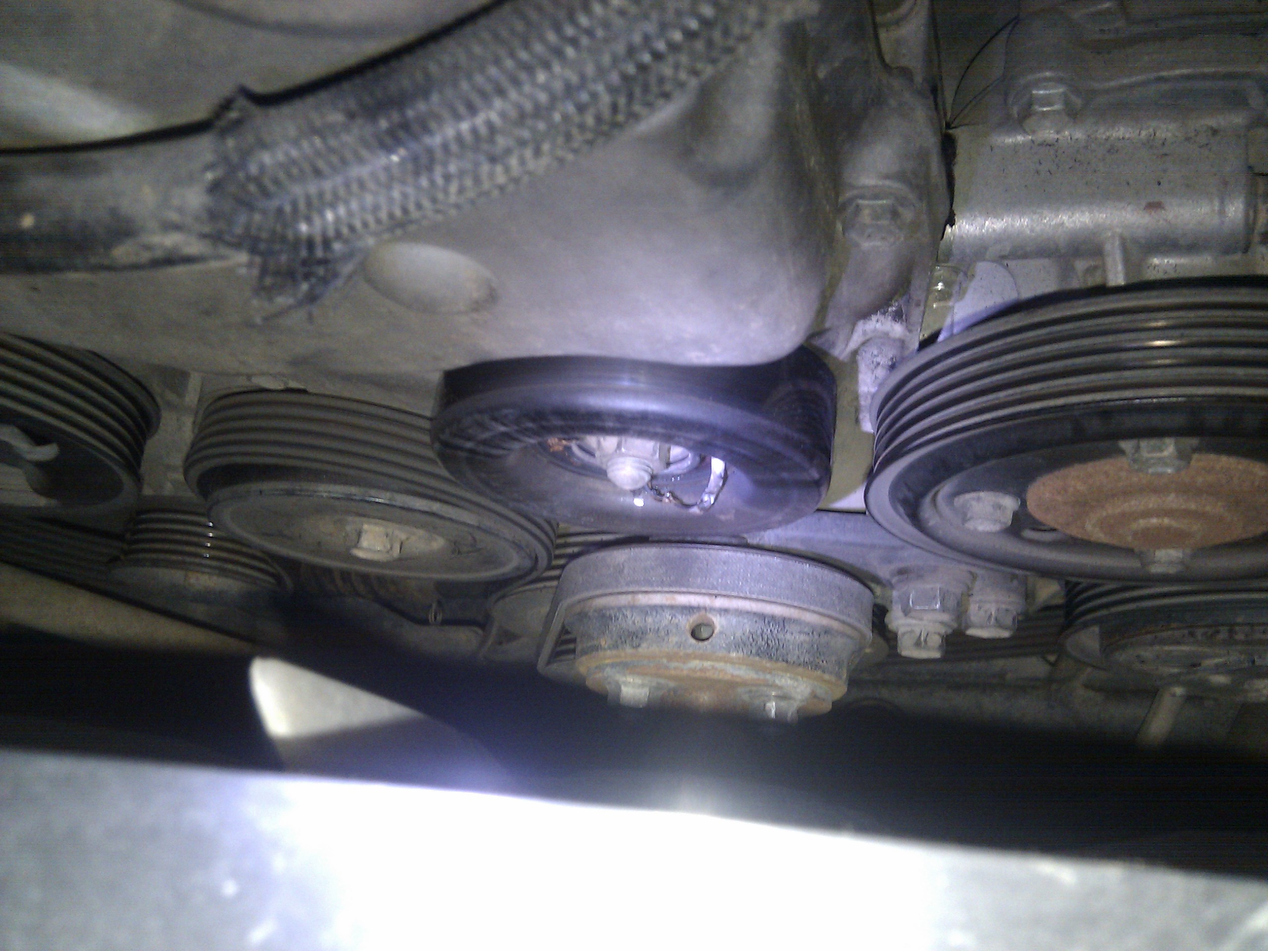

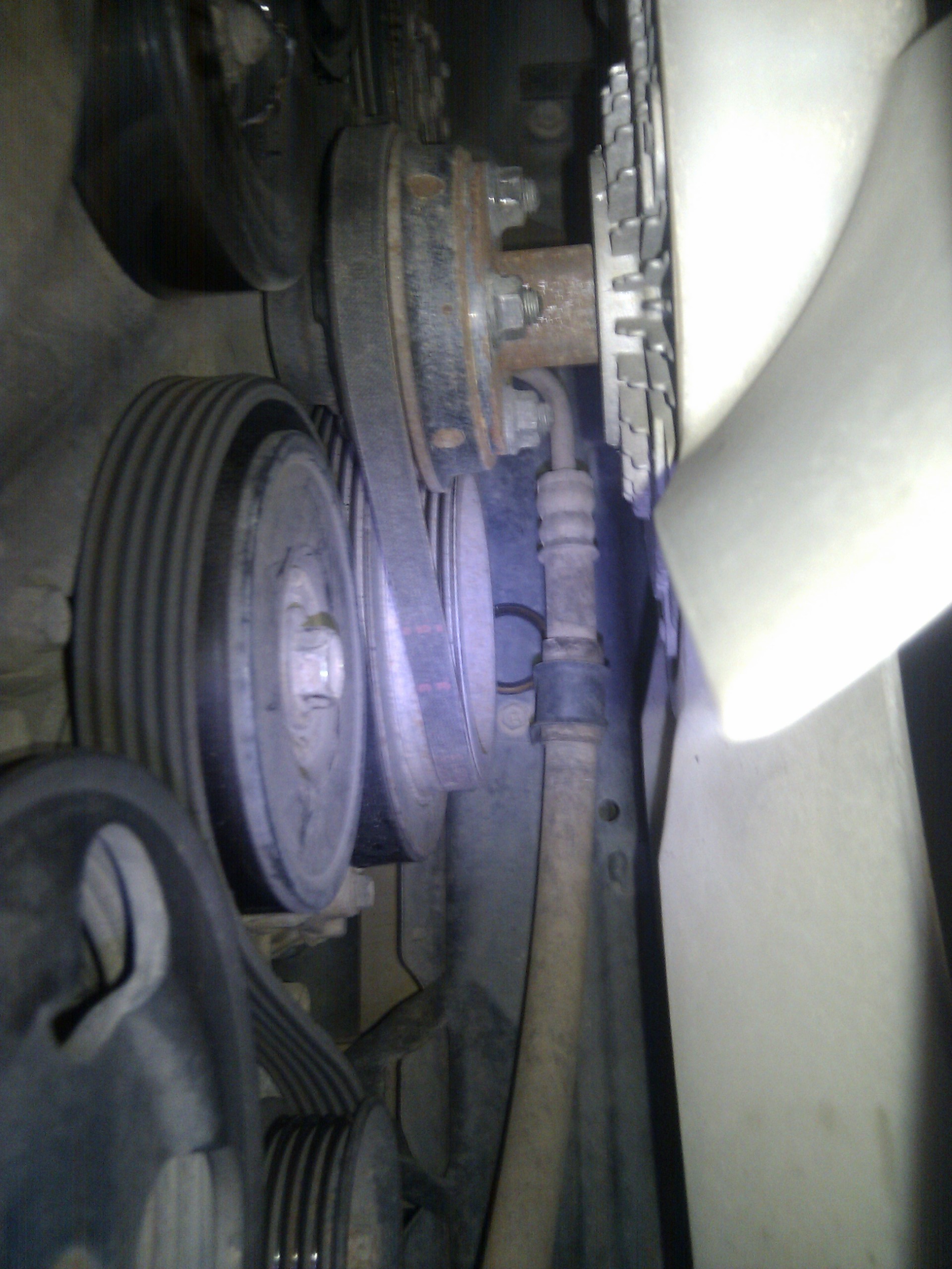

Εδώ και μια εβδομάδα άκουγα ένα "ξύσιμο" από τον κινητήρα... κανένα ρουλεμάν θα είναι λέω... αν και τα κοίταξα (οπτικά μόνο) δεν φαινόταν τίποτα και ο ήχος ήταν λίγο έντονος όσο ο κινητήρας ήταν κρύος, μετά γινόταν πολύ διακριτικός... το άφησα λοιπόν για να το πάω στο μάστορα προς εξέταση καμιά βδομάδα...
Σήμερα γυρίζοντας από τον καφέ λίγα στενά πριν φτάσω σπίτι, μου ήρθε μυρωδιά από καμένο λάστιχο, δεν φαντάστηκα ότι ήταν από μένα :cry:
Φτάνω κάτω από το σπίτι και η μυρωδιά αυξήθηκε, μέχρι να παρκάρω άρον-άρον βγήκαν και καπνοί... τρελάθηκα :shock: σβήνω κινητήρα, φλόγα δεν είδα ευτυχώς :pray: οπότε άνοιξα άφοβα το καπό....
Αποτέλεσμα: λουρί κομμένο και μύριζε απίστευτα.... ρουλεμάν "τρελό" με γρέζια...
Αμέσως τηλέφωνο στα παιδιά που είχαν μείνει πίσω στον καφέ.... το και το... να το βάλω το αμάξι στο γκαράζ? Αφού δεν έχει ανεβάσει θερμοκρασία, βάλτο, βαρύ τιμόνι θα έχεις μόνο.... Έτσι κι έγινε.... το αμάξι πλέον στο γκαράζ και αναμένει...

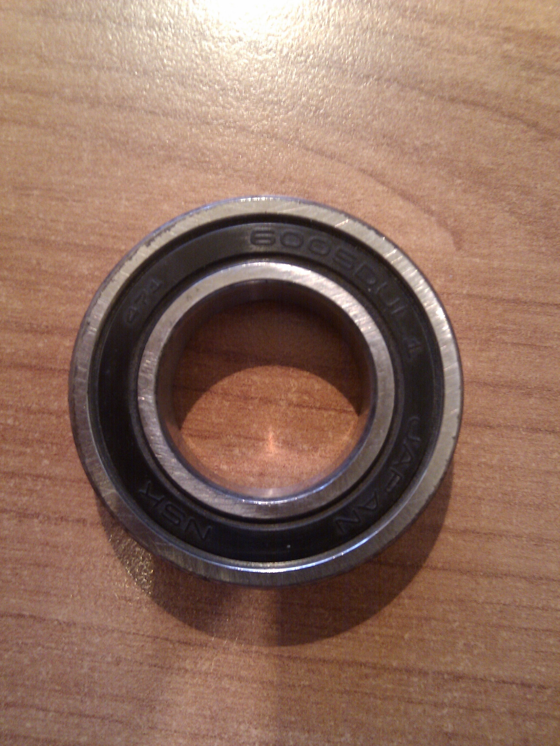

Γρέζια στο τρελό ρουλεμάν
Το λουρί κόπηκε σαν μαχαίρι

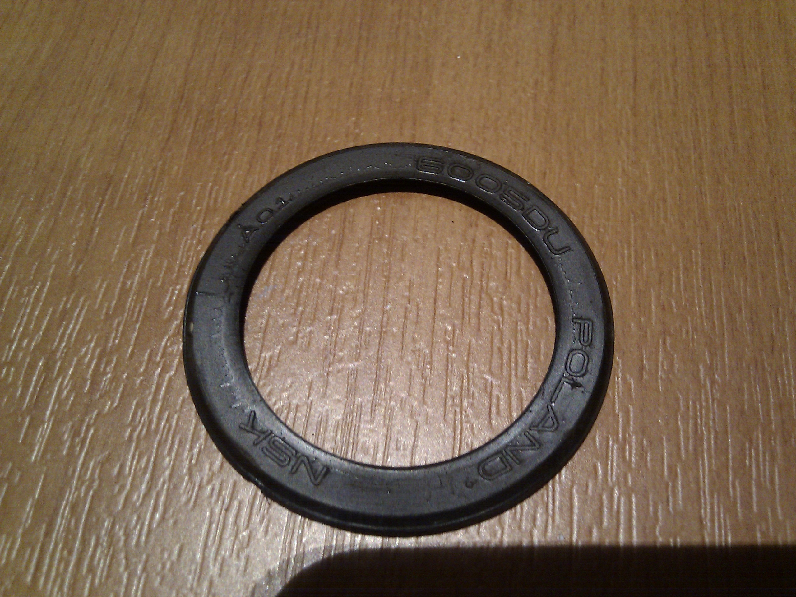

Το κάλυμμα από το ρουλεμάν είχε πέσει κάτω στη γέφυρα, διακρίνεται χαμηλά
Το μεγάλο ερώτημα είναι γιατί έγινε αυτό, αφού το ΙΔΙΟ ρουλεμάν το είχα αλλάξει τον Ιούλιο???? Μήπως έγινε κάποια λάθος εγκατάσταση? :think:

Το παλιό ρουλεμάν

Είναι NSK και το άλλαξα στο μάστορα που έκανα τα Service
Αν δεις τις φωτό παραπάνω, θα δεις και το καπάκι από το χαλασμένο αλλά και το "μαμά" που έχω κρατήσει από τον Ιούλιο που το άλλαξα... θα δεις ότι είναι ίδια

Τα ρουλεμαν δεν ειναι ΙΔΙΑ , το μαμα Japan το after market Poland, και η διαφορα στο μεταλλο κανει μπαμ :!: :!: :!:
Εχει μαλλιασει η γλωσσα μου να φωναζω για τα original ανταλλακτικα :twisted: :twisted: και δεν δεχομαι κουβεντα σε αυτο, ευτυχως που δε σου εσπασε στο διημερο, θα σε αφηνα να σε φανε οι λυκοι :mrgreen: :mrgreen:
