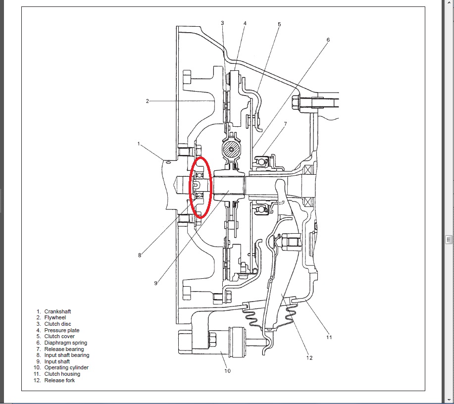

Αυτο που ακουγεται ειναι το ρουλεμαν της πριζντιρεκ.ενα μικρο ρουλεμανακι που ειναι πανω στο βολαν...

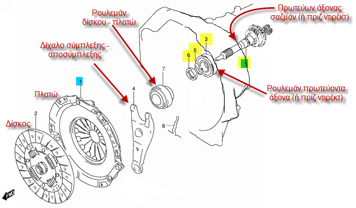

Παρακάτω σου δείχνω σχηματικά πως είναι το σαζμάν μας και ο δίσκος-πλατώ.
κυριακος αθανασιου έγραψε:Αυτο που ακουγεται ειναι το ρουλεμαν της πριζντιρεκ.ενα μικρο ρουλεμανακι που ειναι πανω στο βολαν...
Αυτό είναι το Νο.3 (με κίτρινο πλαίσιο) στη φωτό.
Σωστά το είπα Κυριάκο ή εννοείς το ρουλεμανάκι πίσω από το βολάν (προς το στρόφαλο); :geek: :think:
viper80 έγραψε:Πέρυσι άλλαξα και σετ δίσκο πλατό δεν περιλαμβάνεται στο σετ;;
Αυτό που λες εσύ (και περιλαμβάνεται στο σετ) είναι το Νο.7 παραπάνω.

Ο Κυριάκος εννοεί το ρουλεμανάκι στο βολάν, εκεί που εδράζεται η άκρη του πριζ ντιρέκτ.
Το Νο 8 της φωτογραφίας.

Δημοσίευσηαπό Tzivitzonis » Τρί Οκτ 01, 2013 12:15 am
Άρα είμαι λάθος Γιώργο; Να σβήσω την παραπάνω απάντησή μου για να μη δημιουργούνται παρερμηνίες και λάθος συμπεράσματα :idea:
Σε αυτό το ρουλεμάν έχω κι εγώ το πρόβλημα; :confusion-confused:

Με την φωτογραφία απλά δείχνω το ρουλεμάν που εννοεί ο Κυριάκος, το ρουλεμάν στην φωτογραφία που έβαλες εσύ Γιάννη, είναι εντός κιβωτίου ταχυτήτων.
