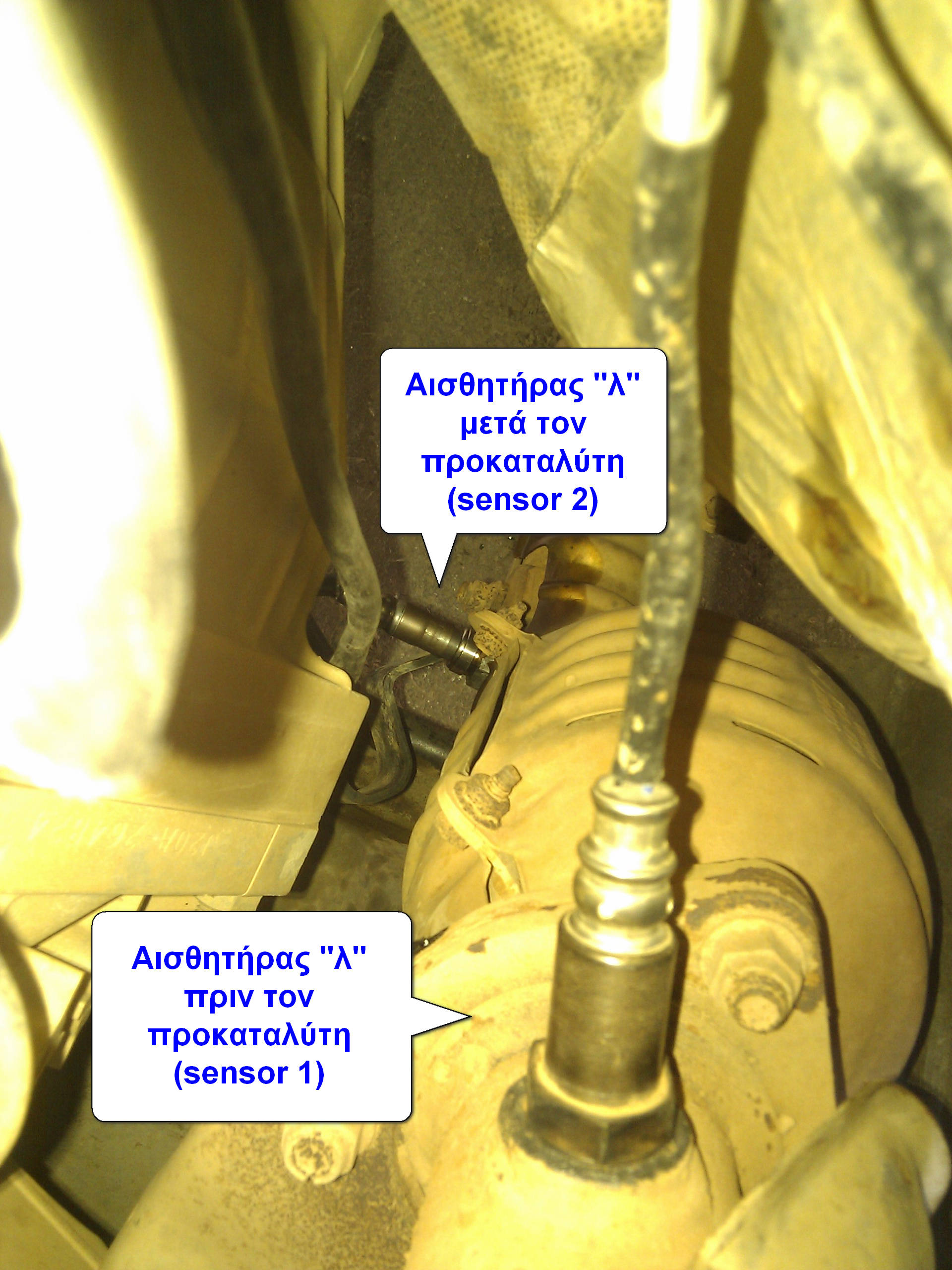

Τα GV (έως 2005) έχουν δύο αισθητήρες λ
Ένα ΠΡΙΝ τον προκαταλύτη (Sensor 1) και ένα ΜΕΤΑ τον προκαταλύτη (Sensor 2)
Τα σημεία που είναι τοποθετημένοι είναι:

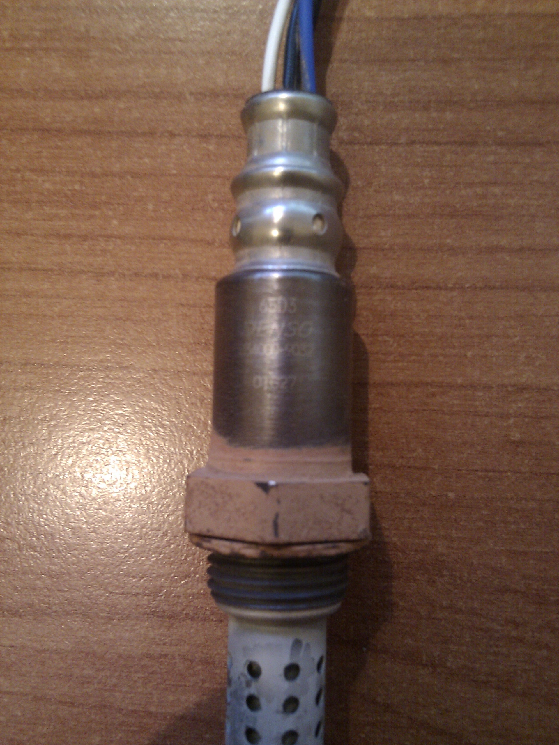

Οι κωδικοί των αισθητήρων από "μαμά" το δικό μου (GV2.0 - 2005) είναι:
(Sensor 1) --> DENSO 65D3 (με κάποιους ακόμα κωδικούς: 234000 9032 01G27):
DENSO-sensor_65D3_234000-9032-01G27
που έχει αυτή τη φίσα:
DENSO-chip_65D3_234000-9032-01G27

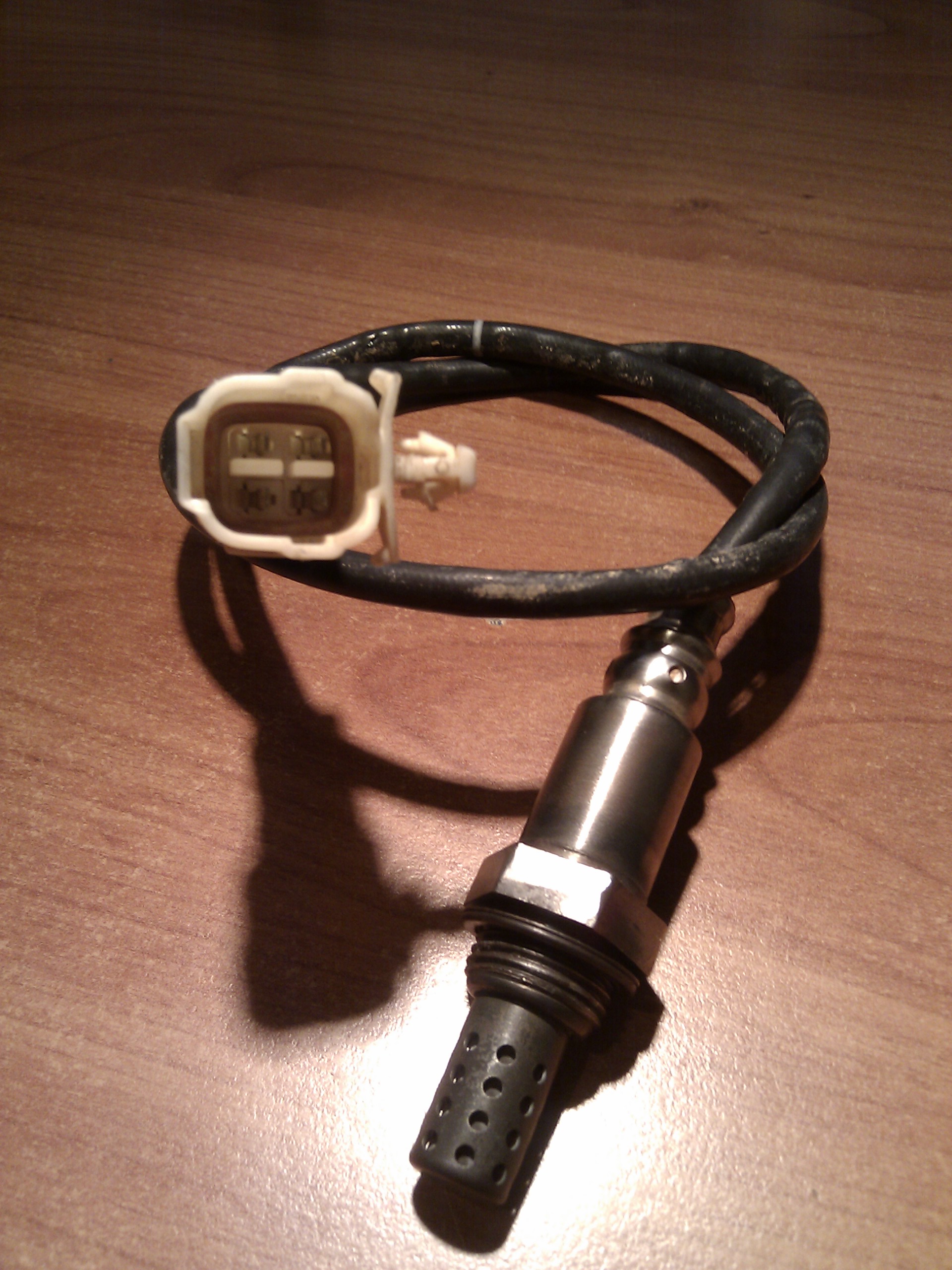

(Sensor 2) --> DENSO 65D4 (με κάποιους ακόμα κωδικούς: 234000 9073 01G28)
DENSO-sensor_65D4_234000-9073-01G28

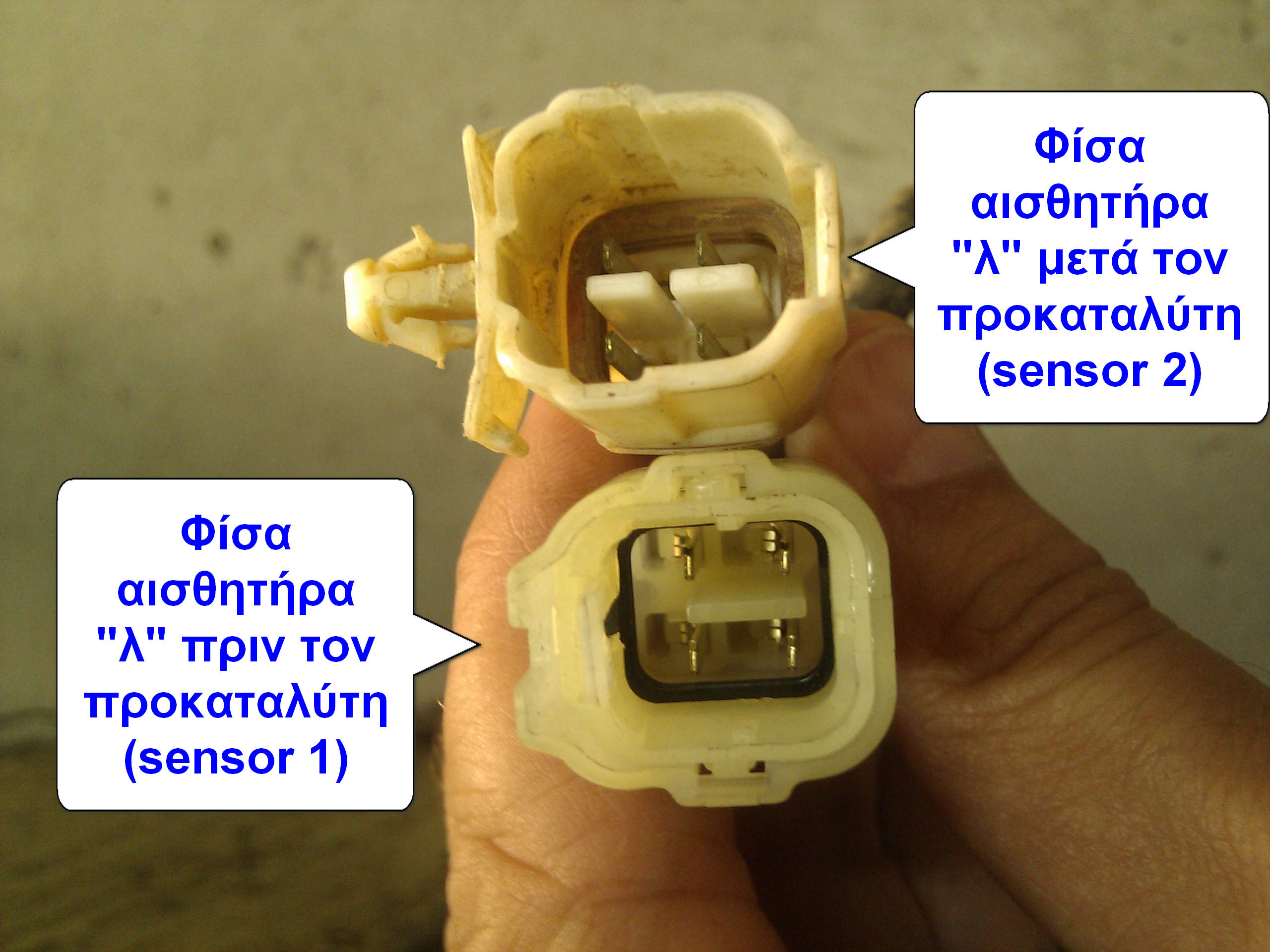

Η ΚΥΡΙΑ διαφορά τους είναι στο μήκος του καλωδίου (ο sensor 2 έχει το διπλάσιο μήκος καλωδίου από τον sensor 1, λογικό αφού μπαίνει κάτω...) και στην φίσα... δεν γνωρίζω αν έχουν άλλη διαφορά, αν σκεφτούμε όμως το "καθεστώς" των διαφορετικών κωδικοποιήσεων και άλλων "τεχνασμάτων" των μαμά εταιριών ώστε να εξαλείψουν την εύκολη εύρεση after market ανταλλακτικών, υποθέτω πως οι διαφορές τους είναι μόνο εκεί...
Εδώ η εμφανή διαφορά των φισών τους:

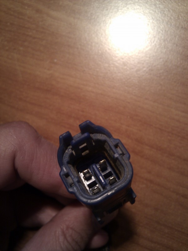

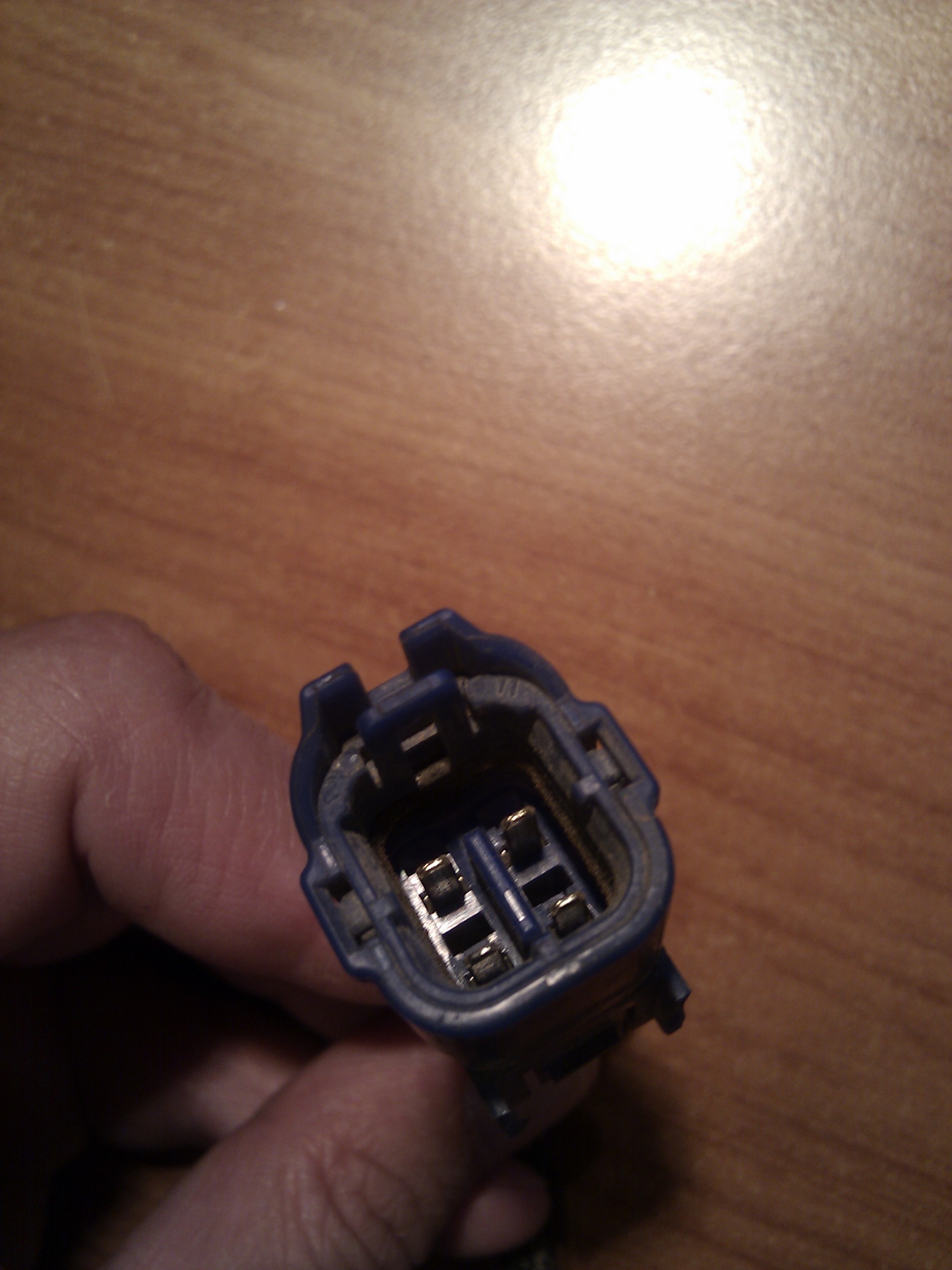

Επισεις στο καινουργιο λαμδα η φισσα ειναι κοκκινο οχι πρασινο
οπος το μαμα. Αυτη τη διαφορα ειδα περα απο το κωδ.
Όπως βλέπετε, τον ίδιο κωδικό "λ" πριν τον προκαταλύτη έχει το GV1,6 με το GV2,0.... Η μόνη διαφορά: στο χρώμα της φίσας, εμένα ήταν μπλε, του Κώστα πράσινη :lol:
Επιβεβαιώνεται λοιπόν, ότι οι "λ" είναι ίδιοι 8)
