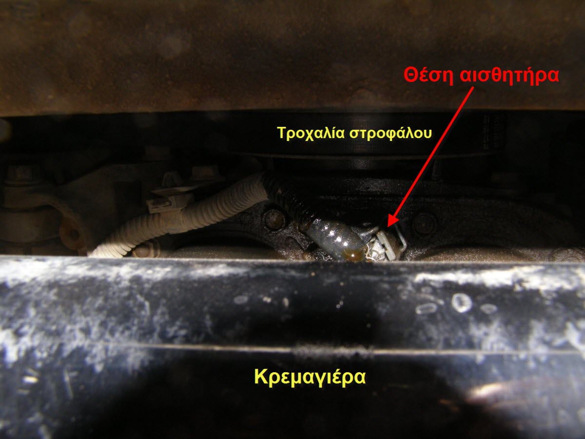

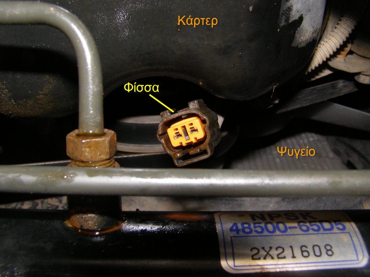

Εμένα το μυαλό μου πάει σε αισθητήρα στροφών του στροφάλου, Τάκη. Εγώ είχα διαρροή από την τσιμούχα του στροφάλου βέβαια και ήταν πήχτρα στο λάδι, αλλά στη θέση που είναι, με τα χρόνια, τρώει αρκετή λάσπη, νερά, κλπ και μπορεί κάπου κάπου να κάνει κενά λειτουργίας. Μπορεί να μην είναι ο αισθητήρας, αλλά η φίσσα του.

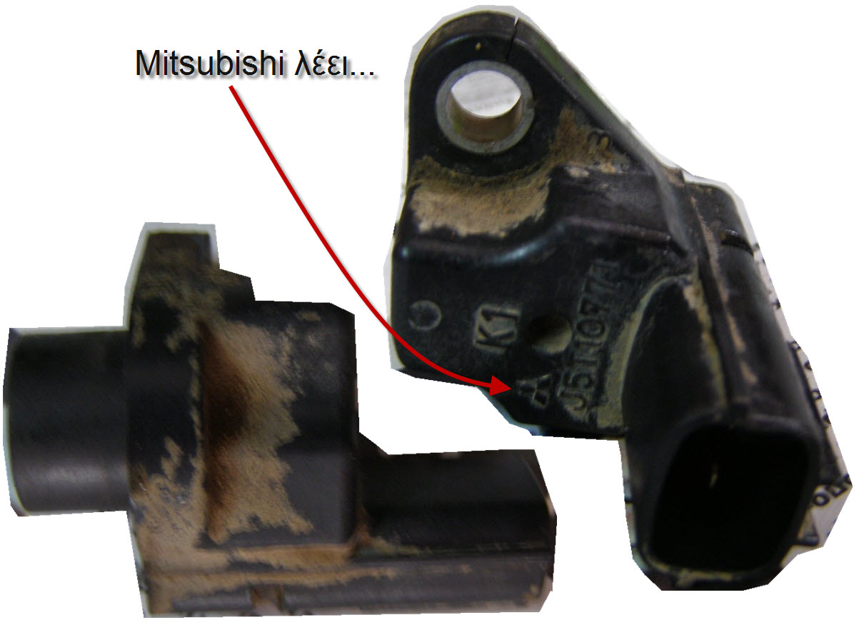

Σχετικό και παρόμοιο θέμα μπορείς να βρεις
Το συνηθέστερο πρόβλημα του αισθητήρα στροφάλου είναι να κάνει διακοπές, να σβήνει ο κινητήρας, και όταν είναι ζεστός να μην εκκινεί ο κινητήρας.

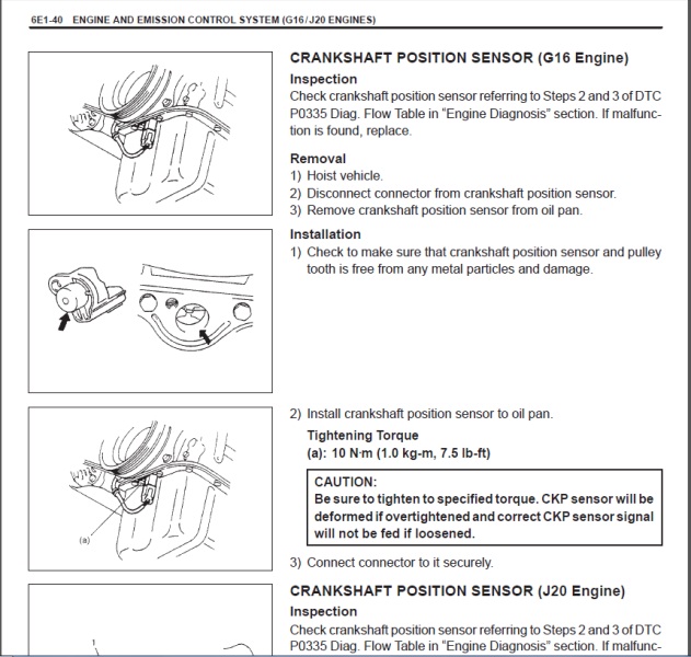

Δημοσίευσηαπό GEORGE.B » Τετ Δεκ 26, 2012 3:29 am
Και μια φώτο μέσα από το manual του αυτοκινήτου.

Δημοσίευσηαπό Tzivitzonis » Τετ Δεκ 26, 2012 3:39 am
Εγώ σου είπα που είναι ο του στροφάλου.....
Kalavritara έγραψε:(τον αισθητήρα ψυχρής εκκίνησης τον άλλαξα πριν 5 μέρες).
Αυτός που είναι μπρε μάστορα; :think: :geek:

Δημοσίευσηαπό Kalavritara » Τετ Δεκ 26, 2012 11:10 am
Tzivitzonis έγραψε:Εγώ σου είπα που είναι ο του στροφάλου.....
Όπως κοιτάμε φάτσα το μπλοκ του κινητήρα, αριστερά, πάνω στην εξωτερική εισαγωγή της πολλαπλής, δηλαδή δίπλα ακριβώς από το μαύρο πλαστικό καπάκι του ιμάντα εκκεντροφόρου που γράφει SUZUKI (και ώρα 19:00 ως προς το καπάκι) :!:
