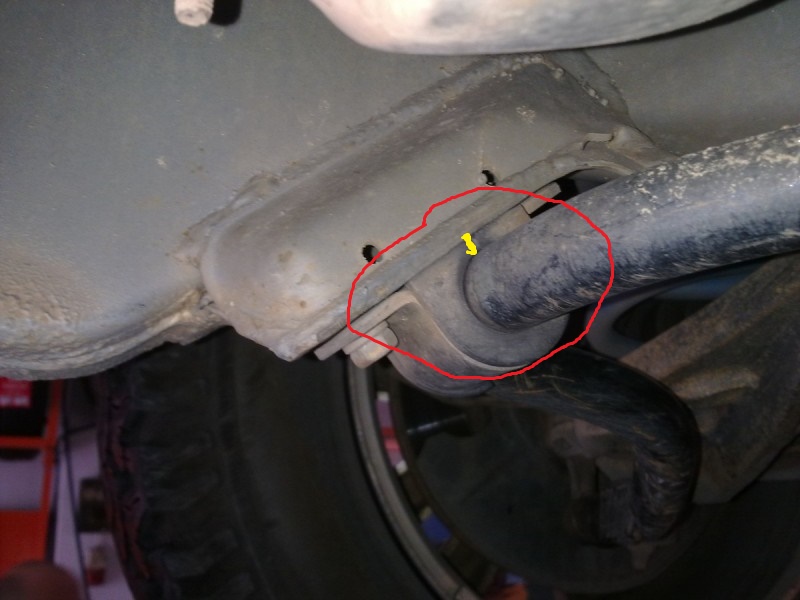

Το τελευταίο καιρό ενας θόρυβος απο μπροστά άρχισε να ακουγεται πιο έντονα οταν πέφτω σε λακουβες.....
Εψαξα καποια πράγματα και είδα μια φωτό του Πάνου απο τα λαστιχάκια της ζαμφορ....Τα δικά του δεν έχουν "σκίσιμο" στο πάνω μέρος ενω τα δικά μου και στις 2 μεριές ειναι σκισμένα (κίτρινη γραμμή)
Βέβαια δεν ακουμπάει η ζαμφόρ πάνω στο σασί, αλλα μήπως οφείλεται σε αυτό ο θόρυβος?
Για ρίξτε μια ματιά και στα δικά σας συμφορουμίτες να κάνουμε ενα πολ :mrgreen: :mrgreen:

Δημοσίευσηαπό fteriel » Δευτ Ιαν 26, 2015 11:36 am
ximikos00 έγραψε:Το τελευταίο καιρό ενας θόρυβος απο μπροστά άρχισε να ακουγεται πιο έντονα οταν πέφτω σε λακουβες.....
Εισαι σιγουρος οτι ειναι σκισμενο το σινεμπλοκ και δεν ειναι το εργοστασιακο κοψιμο του για να περνιεται πανω στην αντιστρεπτικη?

Δημοσίευσηαπό ximikos00 » Δευτ Ιαν 26, 2015 11:40 am
fteriel έγραψε:Εισαι σιγουρος οτι ειναι σκισμενο το σινεμπλοκ και δεν ειναι το εργοστασιακο κοψιμο του για να περνιεται πανω στην αντιστρεπτικη?
Μμμμ....Δεν ξέρω....Εχει εργοστασιακό κόψιμο???
Διότι στο bits4vits βλέπω οτι το κομμάτι ειναι ενιαίο...

Δημοσίευσηαπό fteriel » Δευτ Ιαν 26, 2015 11:44 am
Μαλλον εχεις δικιο! Το εχεις βαψει με αυτη την κιτρινη γραμμη στη φωτογραφια και δεν φαινεται καθολου.. :shifty:

Δημοσίευσηαπό ximikos00 » Δευτ Ιαν 26, 2015 11:49 am
Δεν είναι το δικό μου αυτό.... :D
Ειναι απο το φόρουμ η φωτό....
Μμμμ, θα κατέβω αργότερα να βγαλω μια φωτό!

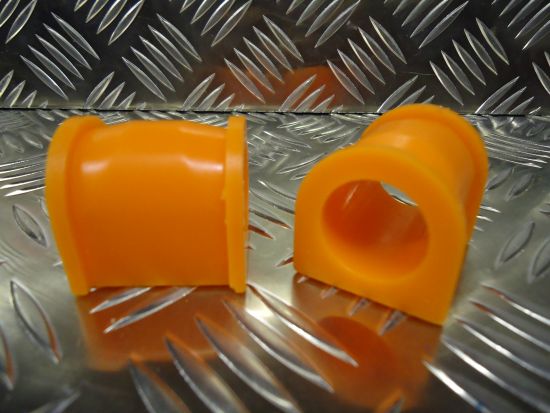

Δημοσίευσηαπό panoshm » Δευτ Ιαν 26, 2015 12:48 pm
ximikos00 έγραψε:
Εργοστασιακό είναι για να περνάει στη ζαμφόρ ώστε να μην χρειάζεται να την ξηλώνεις για να το αλλάξεις...
Η φωτό είναι εδώ: όπου φαίνεται το κόψιμο που έχει...

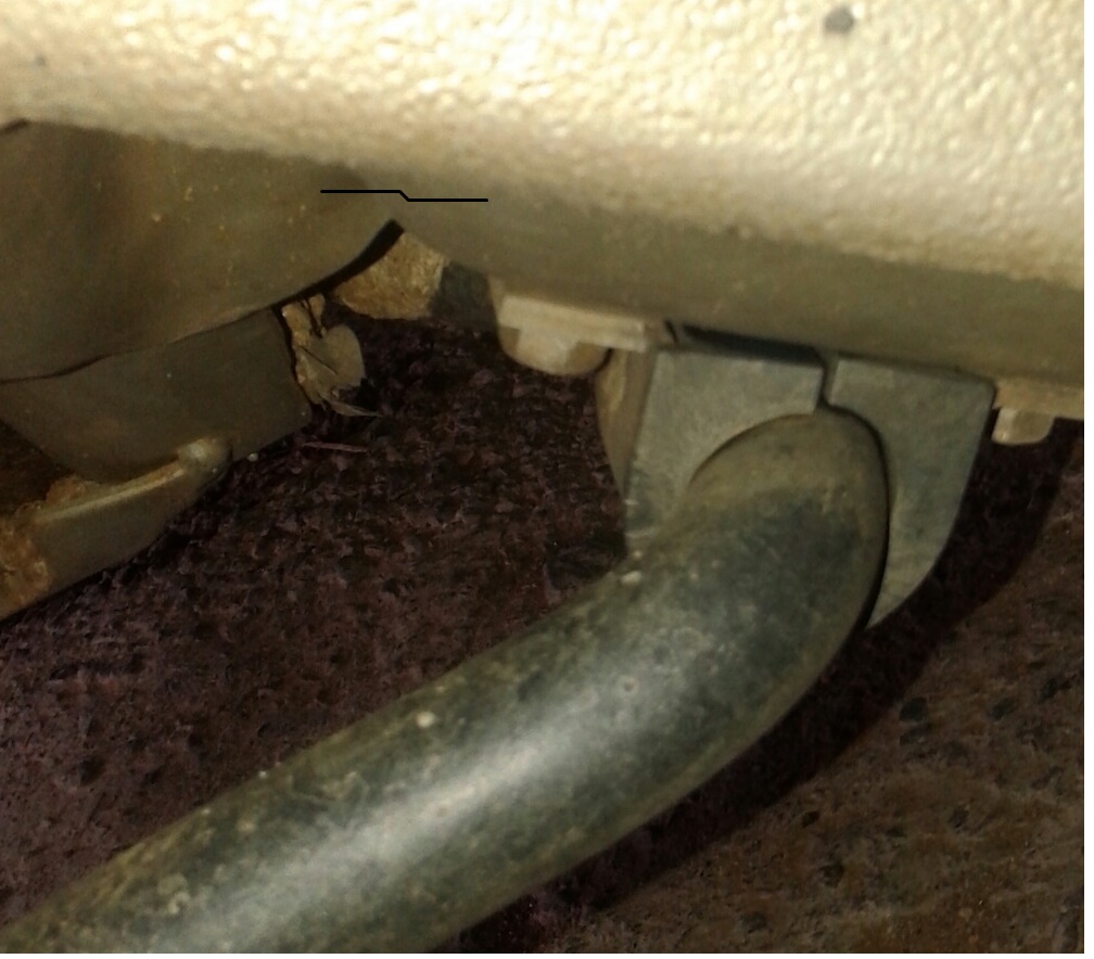

Δημοσίευσηαπό ximikos00 » Δευτ Ιαν 26, 2015 1:25 pm
Δλδ Πάνο αυτή που έχει ο Dave θέλει ξήλωμα ολη η ράβδος για να μπει.... :think: :think:
Αυτη ειναι η φωτό...
Δεν ξέρω αν ειναι εντάξει η όχι αλλα εκανα μια δοκιμή....Εριξα WD-40 και σαν να ψιλομαλακωσε....Δεν είμαι και σίγουρος όμως...μπορει να είναι ψυχολογικό :lol: :lol: :lol:
