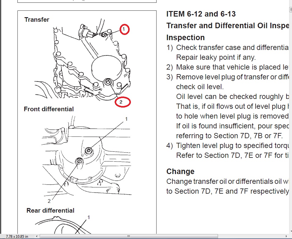

Ερώτηση: Το βοηθητικό έχει άλλη τάπα για πλήρωση ή συμπληρώνει μαζί με το σασμάν;
Re: Βαλβολίνες...
Δημοσίευσηαπό ΝΙΚΟΣ ΧΡΙΣΤΑΚΗΣ » Τρί Απρ 01, 2014 2:17 pm
εχει αλη ταπα :!:
λιγο ποιο πανω απο αυτη που τις βγαζεις :!:

Δημοσίευσηαπό GEORGE.B » Πέμ Απρ 03, 2014 10:09 pm
Και μια μικρή βοήθεια....
