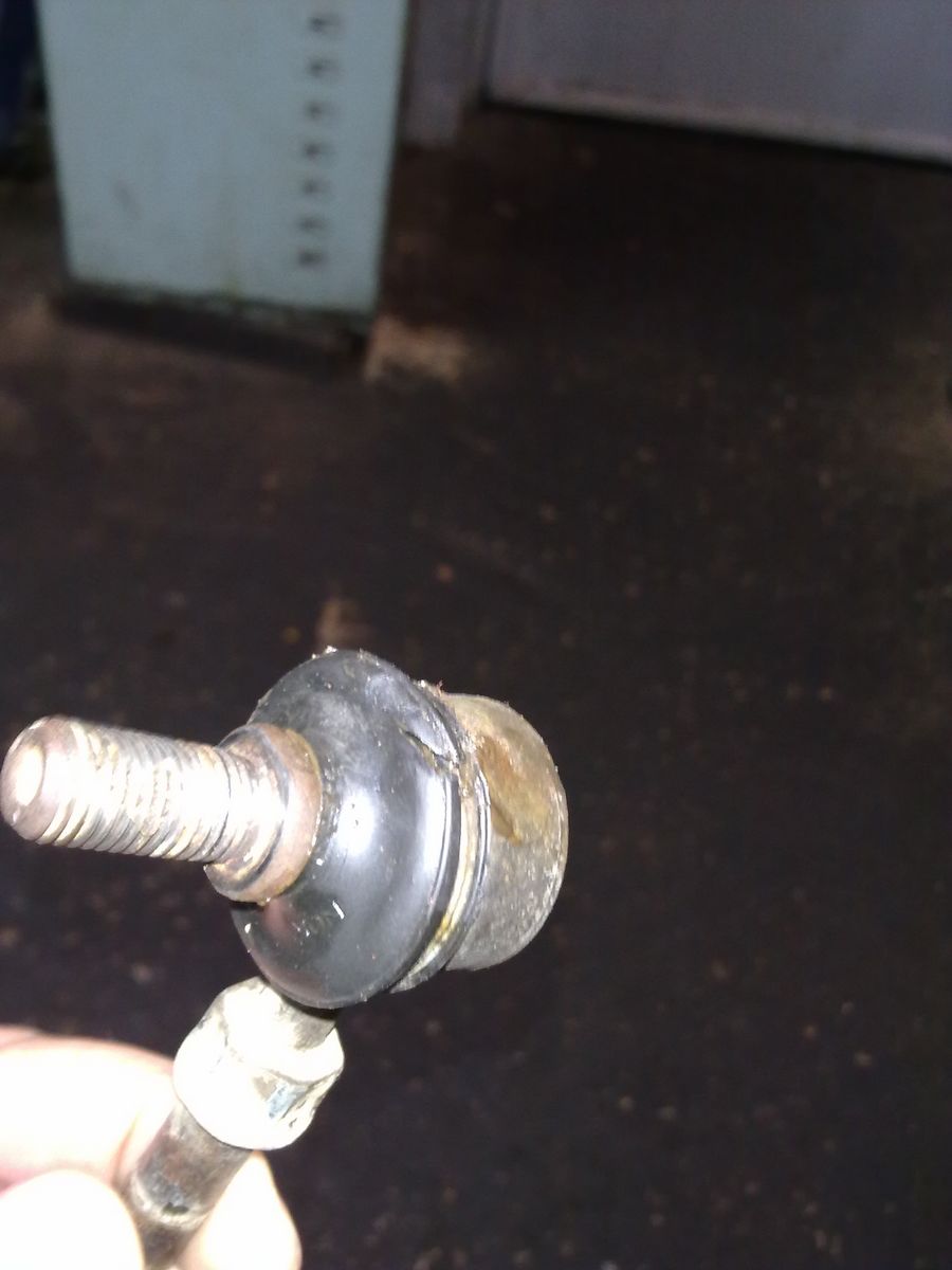

1ον: Ελέγχθηκε η ζαμφόρ και βρέθηκε το ένα άκρο/μπαράκι της, να έχει σκισμένη φούσκα, (βρέθηκε και χώμα μέσα λόγω του σκισίματος) και αλλάχθηκαν και τα 2 άκρα με καινούργια. Αλλά δυστυχώς ΔΕΝ ήταν αυτό
ΥΓ: γιατί γμτ αυτά τα άκρα της ζαμφόρ να είναι τόσο πολύ εκτεθειμένα?????? Είναι τα πιο "χαμηλά" σημεία..... :evil: :evil: Πρέπει να προσέχουμε όταν περνάμε κλαδιά, ή όταν μας "γλυστρήσει" το αμάξι σε τίποτα κοτρώνες :!:
