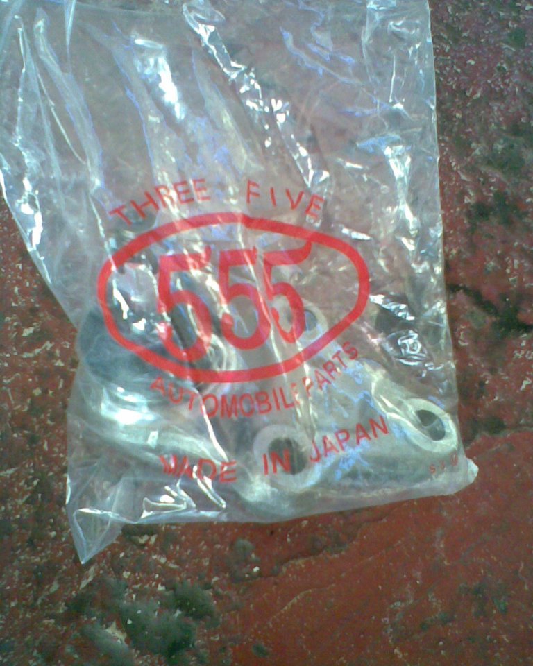

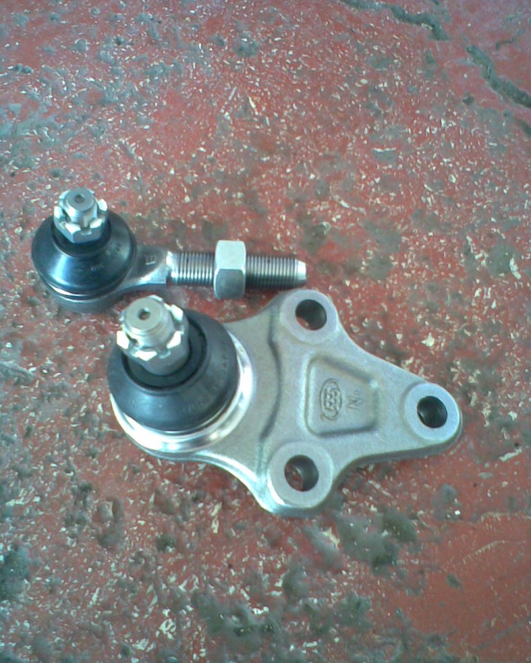

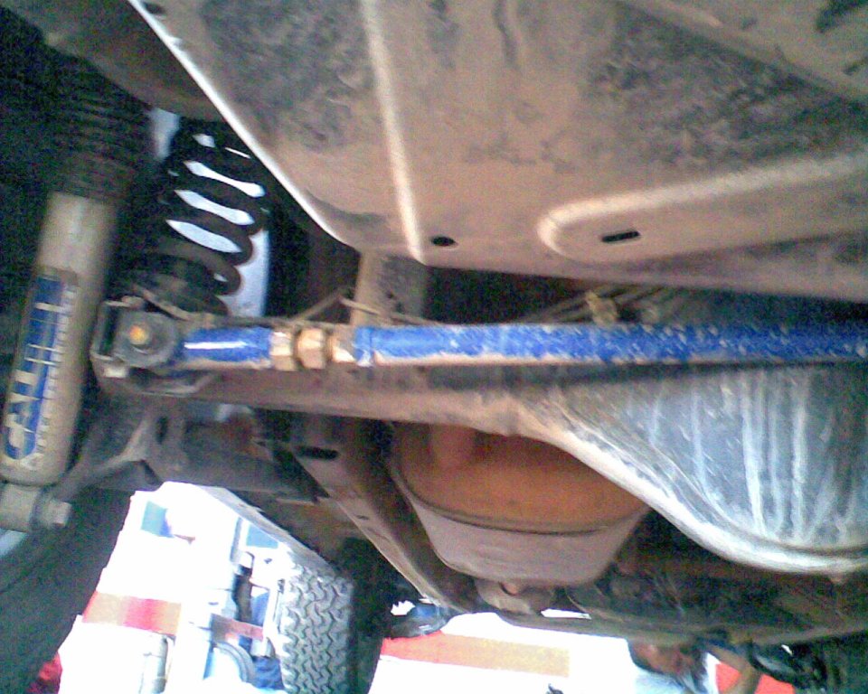

Μετά από 4χρόνια ανάρτηση calmini,περίπου 50.000 km και έναν αγώνα εντούρο,ήρθε η ώρα για αλλαγή σε ακρόμπαρα και μπούλ.Αφού πρώτα πήρα τους κωδικούς από τον γνωστό σε όλους μας Tzoni από Πάτρα,ευχαριστώ φίλε για την άμμεση εξυπηρέτηση,πήγα στη Σουζούκι Κορίνθου για τα ανταλλακτικά:Ακρόμπαρα 37€ έκαστο,μπούλ 88€ έκαστο σύνολο 250€. Εγινε τηλέφωνο επίσης από φίλο και μέλος του club (Lefkoulis) στή Σουζούκι Αργους με την ίδια τιμή περίπου.Τελική επιλογή ανταλλακτικά της 555 made in Japan με τιμή 124€ και μετά την έκπωση 100€.Η τοποθέτηση έγινε σε φιλικό συνεργείο στο Αργος όπου ρυθμίστηκε και η ράβδος Πανάρ στον πίσω άξονα.Την ράβδο είχα τοποθετήση μόνος μου πρίν δέκα μέρες,εδώ θα ήθελα να ευχαριστήσω και τον φίλο Μιχάλη (Protrack)για την άψογη - επαγγελματική δουλειά του στην κατασκευή της ράβδου. Με την αφορμή που λύθηκαν τα ψαλίδια έβαλα από 10mm προσθήκες στά εμπρός ελατήρια,με λύπη μου όμως ανακάλυψα ότι δέν έχουν την ίδια σκληρότητα,με αποτέλεσμα το δεξί να κάθεται περίπου 15 mm πιό κάτω από το αριστερό.

Ωραίος Γιώργη :clap: :clap: :clap: :clap: :clap: 88 ευρώ το μπαλάκι του ψαλιδιού δεν είναι πολύ; :think:

Mastergunner έγραψε:Ωραίος Γιώργη :clap: :clap: :clap: :clap: :clap: 88 ευρώ το μπαλάκι του ψαλιδιού δεν είναι πολύ; :think:
Αυτη μαλλον απο οτι καταλαβα ειναι η τιμη του γνησιου της suzuki
Οι τιμές που γράφω είναι από τη Σουζούκι,εγώ πλήρωσα 100€ και για τα 4 κομμάτια.

Άλλη ερώτηση, επειδή το δεξί μου μπουλ (κοίτα μην πεταχτεί κανένας, τον έφαγα! :twisted: :lol: ) έχει αρχίσει και σκούζει για δεύτερη φορά... Άμα πάρω ψαλίδια από Vitara για να μπορώ να αλλάξω το "μπαλάκι", ο κωδικός αυτός της THREE FIVE (555) κάνει; :think:

;-) το να ειναι σκουριασμενο δεν ειναι καθολου προβλημα :naughty:
μονο αν εχει κενα το <μπαλακι σου> αλαξετω :D

Μάιστα.... άρα παίζει το σκούξιμο να είναι από σκουριά και μόνο... Οκ, θα τσεκάρω πρώτα, γι'αυτό δεν έχω κάνει και καμία κίνηση ως τώρα ως προς τα ψαλίδια... :thanksshy:

Tzivitzonis έγραψε:Μάιστα.... άρα παίζει το σκούξιμο να είναι από σκουριά και μόνο... Οκ, θα τσεκάρω πρώτα, γι'αυτό δεν έχω κάνει και καμία κίνηση ως τώρα ως προς τα ψαλίδια... :thanksshy:
Δεν τα πλακωνεις με spray σιλικονης μπας και...?

Ντίνο του έχω βάλει λάδι κινητήρα (αυτό που είχα δηλ) με σύριγγα όσο πιο μέσα μπορούσα, αλλά δεν.... :mrgreen: Ίσως έβαλα λίγο, θα ξαναματαβάλω να δούμε...
