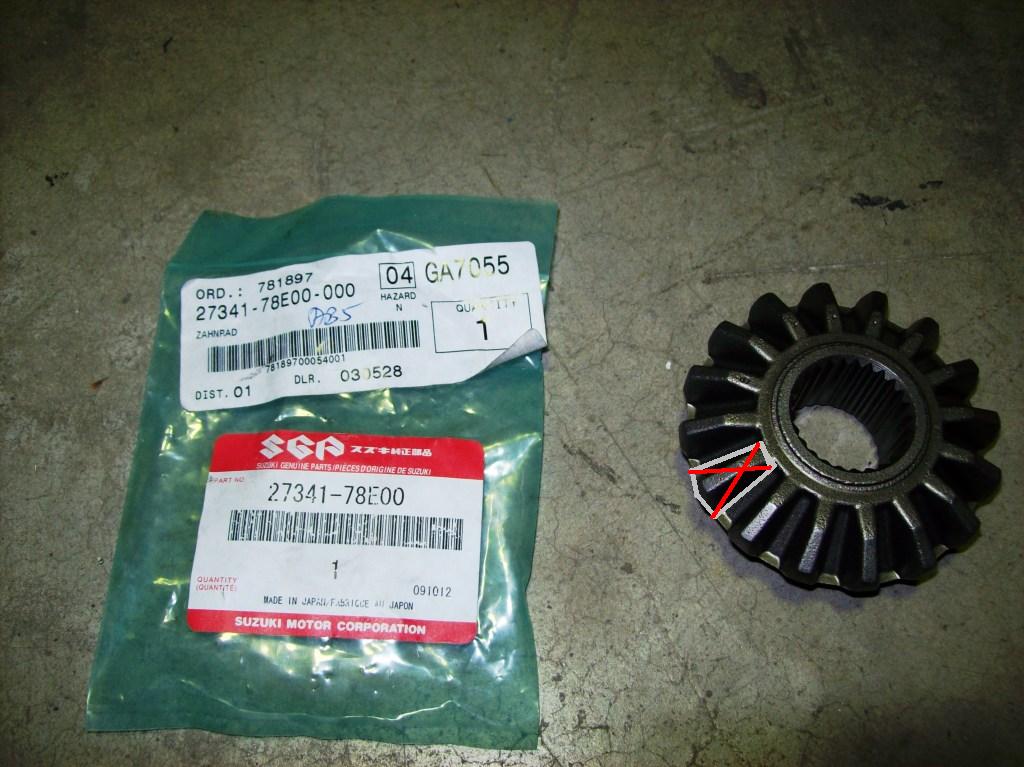

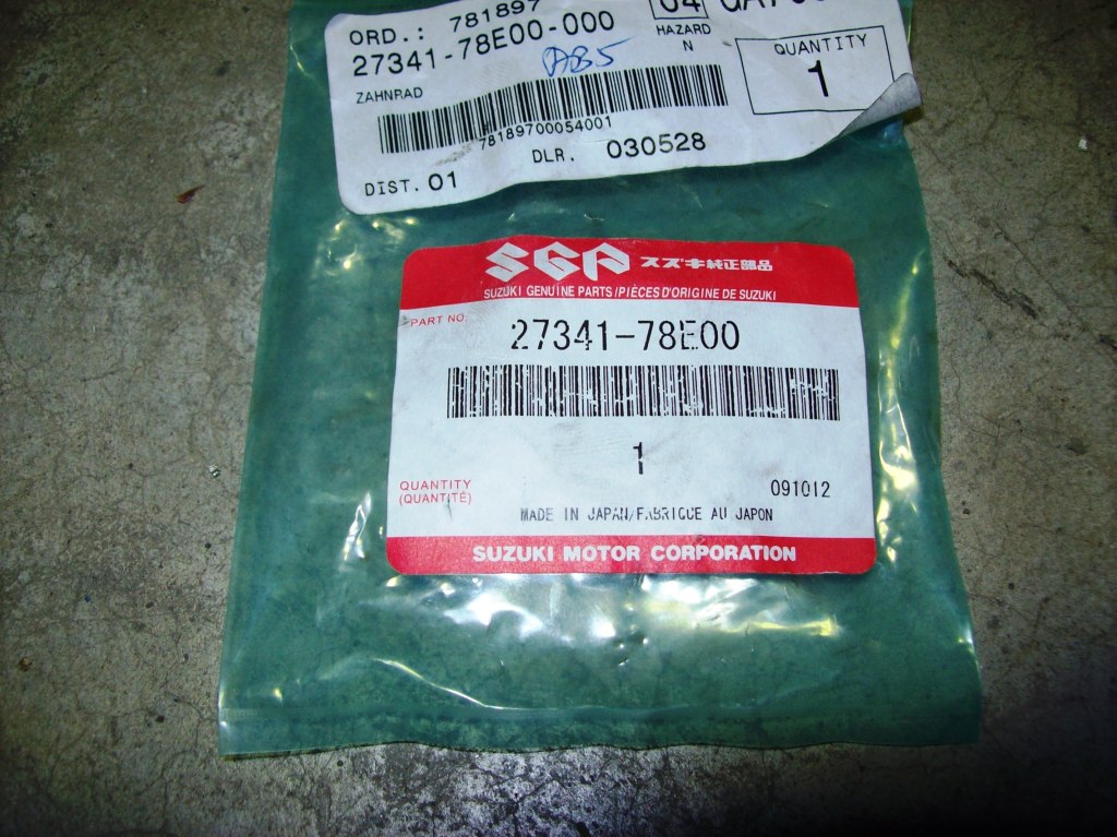

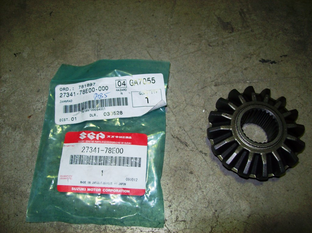

και δύο φώτο από τον πίσω πλανήτη μαζί με τον κωδικό του.(σημείωση είναι ίδιοι για το 1,6 και το 2,0 :wink: )
Η ζημιά που είχε υποστεί ο προηγούμενος?? Ελειπε ένα δόντι.. :shifty: :shifty: :shifty: και ο υπόλοιπος αργατζούνιστος.

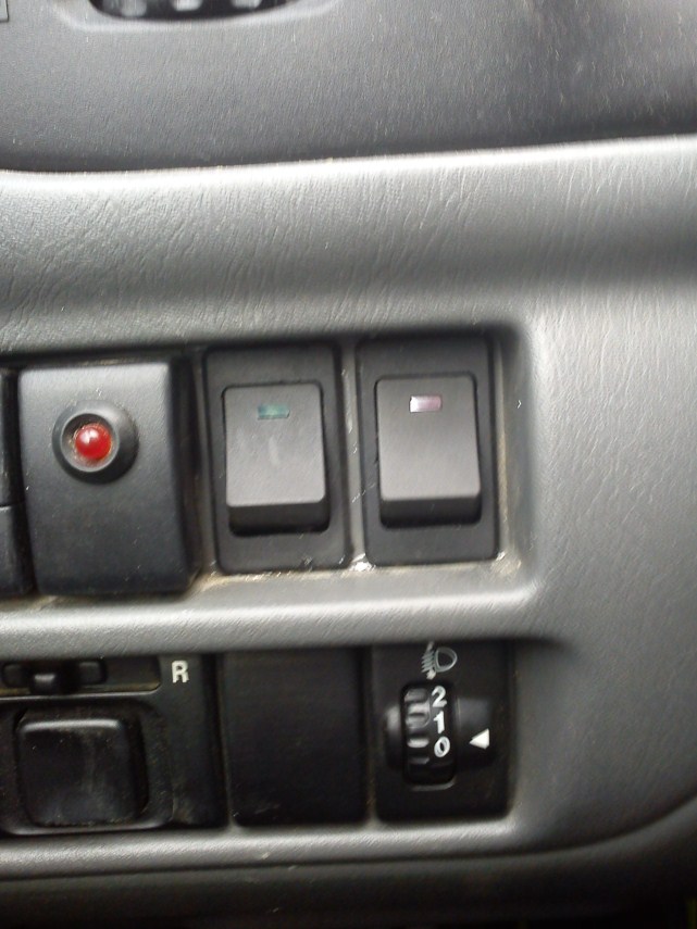

Δημοσίευσηαπό nipa » Τρί Απρ 10, 2012 11:31 pm
Σήμέρα απέκτησα δυο κουμπάκια . Αντε να την κάνω για το χωριό το Πάσχα να ψήνουν οι άλλοι το αρνί και εγω ..........
Κυριάκο και kongv ευχαριστώ :clap: :clap: :clap: :clap:
