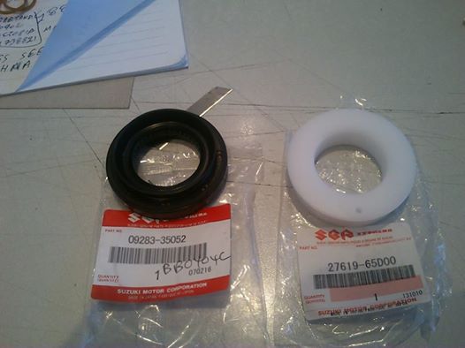

Δημοσίευσηαπό GEORGE.B » Τρί Μάιος 13, 2014 12:53 pm
Αποστάτης: 27619 - 65D00
Τσιμούχα: 09283 - 35052

GEORGE.B έγραψε:Αποστάτης: 27619 - 65D00
1000 ευχαριστω ;-) :D

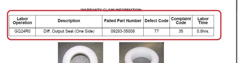

GEORGE.B έγραψε:Τελικά υπάρχει τεχνική οδηγία από την SUZUKI για το πρόβλημα της διαρροής στην εμπρός τσιμούχα του διαφορικού.
http://www.bits4vits.co.uk/suzukiTSB.pdf
Από το bits4vits έχει μια λογική τιμή, από την suzuki είναι λίγο ακριβή.
Ωραίος ο Γιώργος :D
Και το ερώτημα έρχεται άμεσα :whistle:
Στην τεχνική οδηγία λέει:
CONDITION: There is now a countermeasure part available to address premature seal failure on the front differential at the right axle.
Γιατί δεν κάνουν ανάκληση στα μοντέλα αυτά, ώστε να διορθώσουν δωρεάν το failure :?: :?:

Η ημερομηνία που εκδόθηκε η συγκεκριμένη οδηγία (TSB) είναι 22/5/2007 οι εταιρείες κρίνουν και αποφασίζουν ποια tsb θα τα καλύψουν στα πλαίσια της εγγύησης και ποια όχι, βεβαίως δίνουν και ένα χρονικό όριο λήξης.
Στο συγκεκριμένο tsb βέβαια αναφέρονται οδηγίες λογιστικής τακτοποίησης
που σημαίνει ότι για κάποιο διάστημα θα μπορούσαμε να επισκευάζαμε τα οχήματα μας στα πλαίσια της εγγύησης ασχέτως εάν μας έχει λήξη χρονικά.
Πότε όμως άραγε έληξε??? ψάχνω πολύ ώρα στο διαδίκτυο αλλά δεν μπορώ να βρω κάτι σχετικό.
Υπάρχουν βεβαίως και οι SRC (safety recall campaing) που δεν έχουν ημερομηνία λήξεως και οι εταιρίες υποχρεούνται βάσει νόμου να ενημερώνουν την γενική γραμματεία καταναλωτή και βέβαια με επιστολή τους πελάτες τους που τα πλαίσια των αυτοκινήτων τους επηρεάζονται από την campain.

Ημερομηνία λήξης του technical bulletin με No: TS 0605227.
Σίγουρα έχει λήξει αφού έχουν περάσει 7 χρόνια από την ανακοίνωση του, αλλά έτσι για το γ@μωτο.

Δημοσίευσηαπό ΝΙΚΟΣ ΧΡΙΣΤΑΚΗΣ » Τετ Μάιος 21, 2014 11:17 am
Αγοραστηκαν :dance:
Ο αποστατης 66 ευρω
Τσιμουχα 6.5 ευρω
Τιμες αντιπροσωπειας 82 ο αποστατης και 10 η τσιμουχα
Ο αποστατης τωρα που τον βλεπω φτιαχνετε ανετα απο τεφλον οποιος μπορει να φτιαξει ας στηλει πμ να τον πω τις διαστασεις :!:
