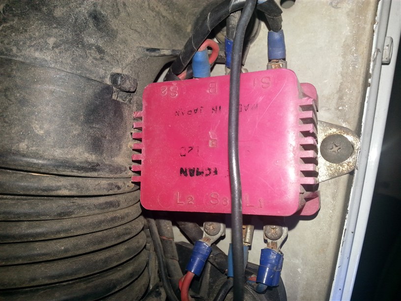

Γεια σας παιδιά είχα ένα θέμα με τον ενισχυτή στα φώτα,η αριστερή δουλεύει δυνατά και η δεξιά ισα ισα φωτίζει, επειδή πήρα έτσι το αμάξι και δεν το εγκατέστησα εγώ,μήπως ξέρετε πως θα το "απεγαταστησω"? άμα τα βγάλω και συνδέσω το L1 με το S1 και το L2 με το S2 θα δουλεύουν μετά χώρις τον ενισχυτή? Έχω άνοιξη ένα θέμα με το πρόβλημα μουhttp://vitaraclub.gr/viewtopic.php?f=10&t=24534 αν ξέρετε μπορείτε να βοηθήσετε? ευχαριστώ...

Αν ειναι σαν το δικο μου στην σελιδα 4 δενεις τα ακριανα! Τα δυο κοκκινα μαζι
και τα δυο μαυρα μαζι. Τα μεσαια τα αφηνεις οπος ειναι! ;-)

Nαι την είδα την φωτογραφία εσένα είναι πολύ απλά εμενα έχει 150 καλώδια αλλα πάνω κάτω κατάλαβα θα το κοιτάξω αύριο και θα γράψω τα αποτελέσματα.. ευχαριστώ πάντως..
εχει διπλα καλωδια αλλα θα το δοκιμασω....

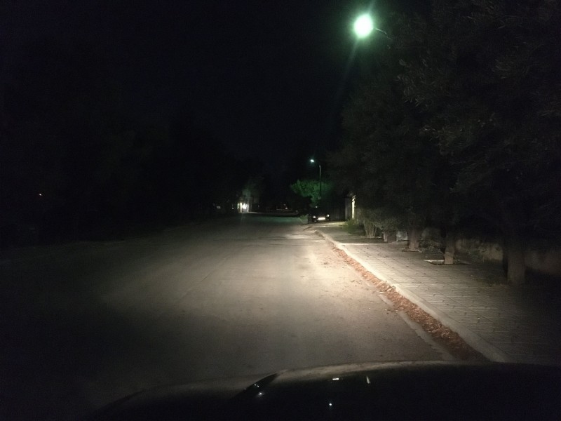

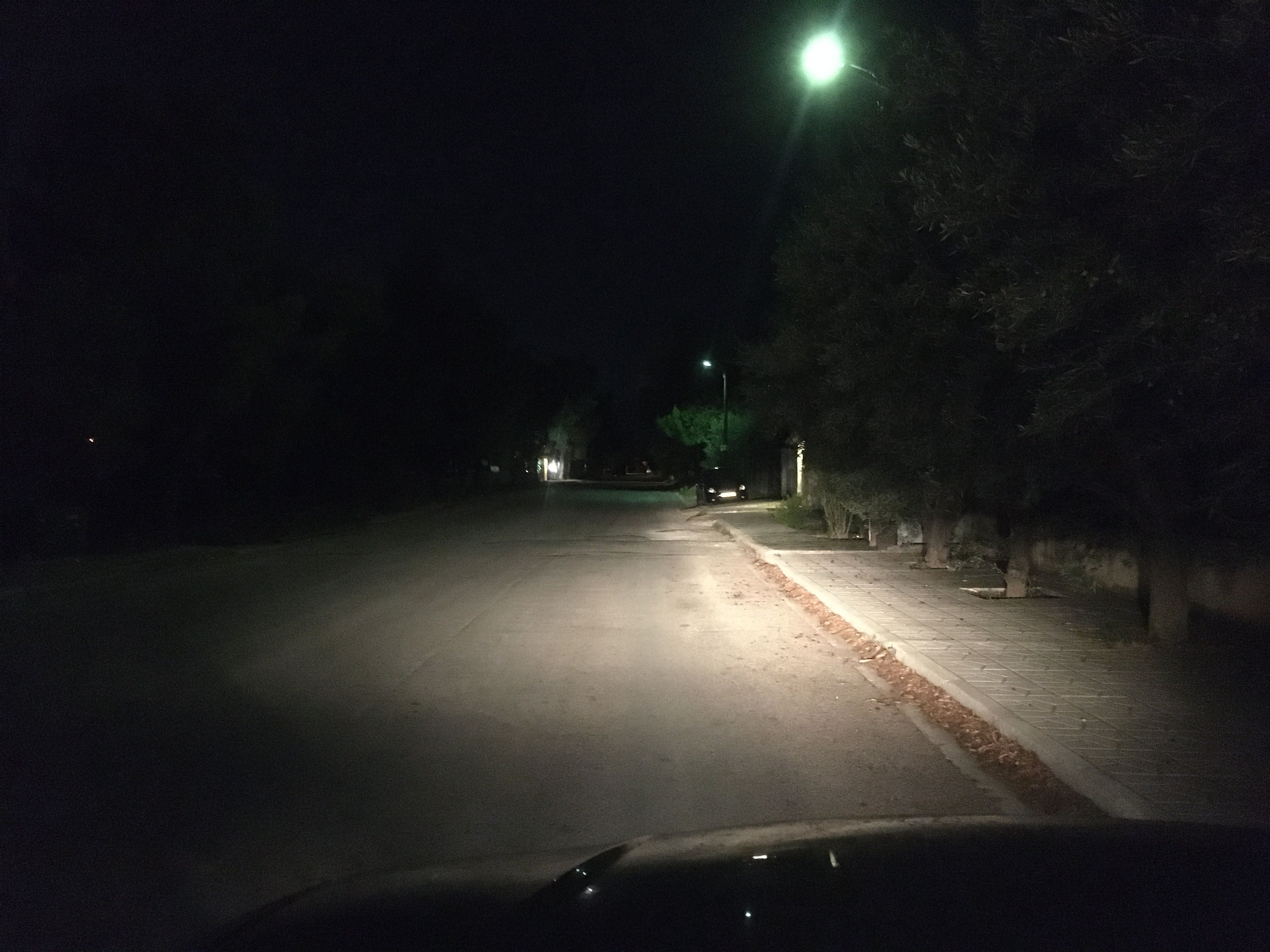

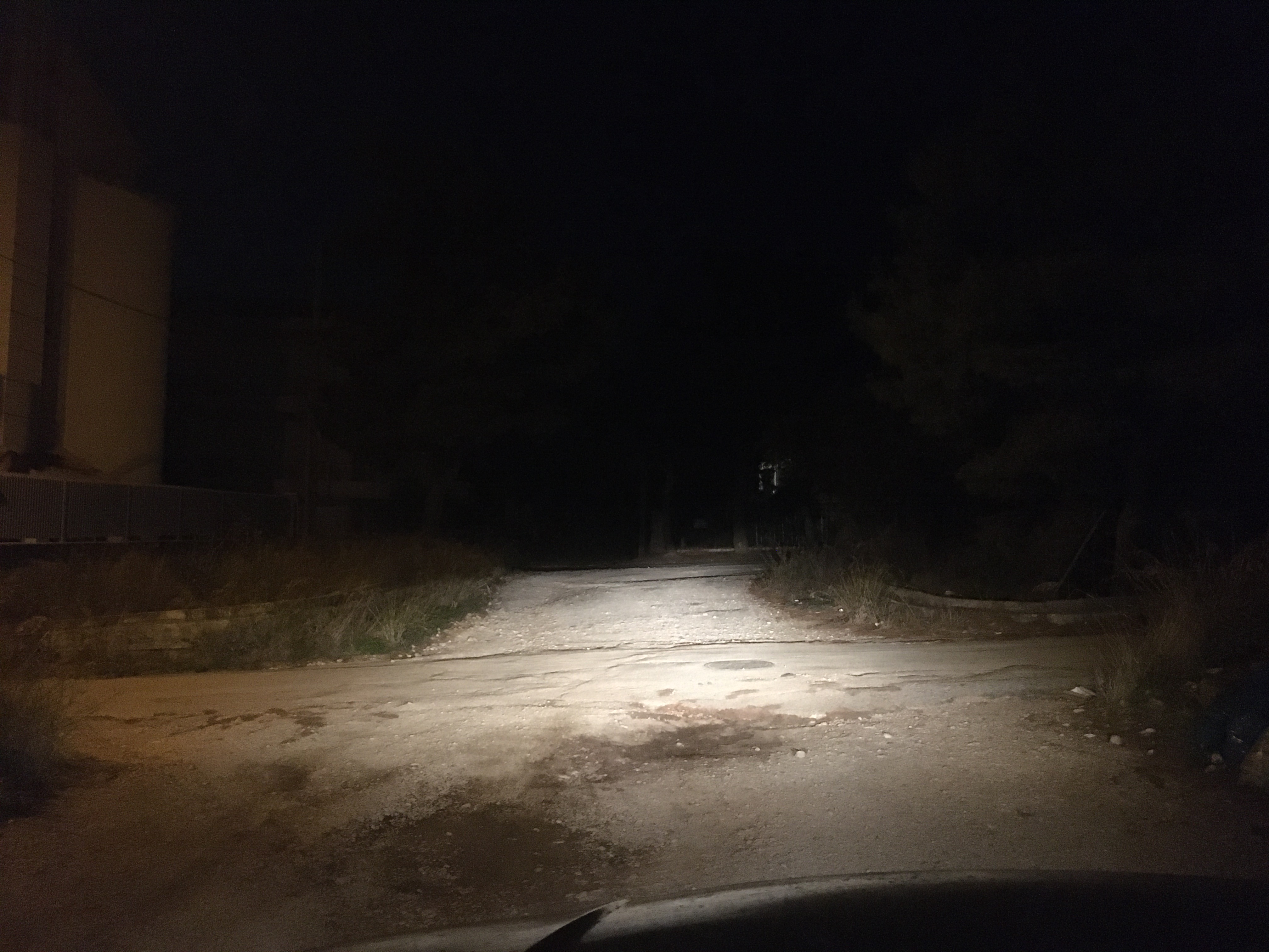

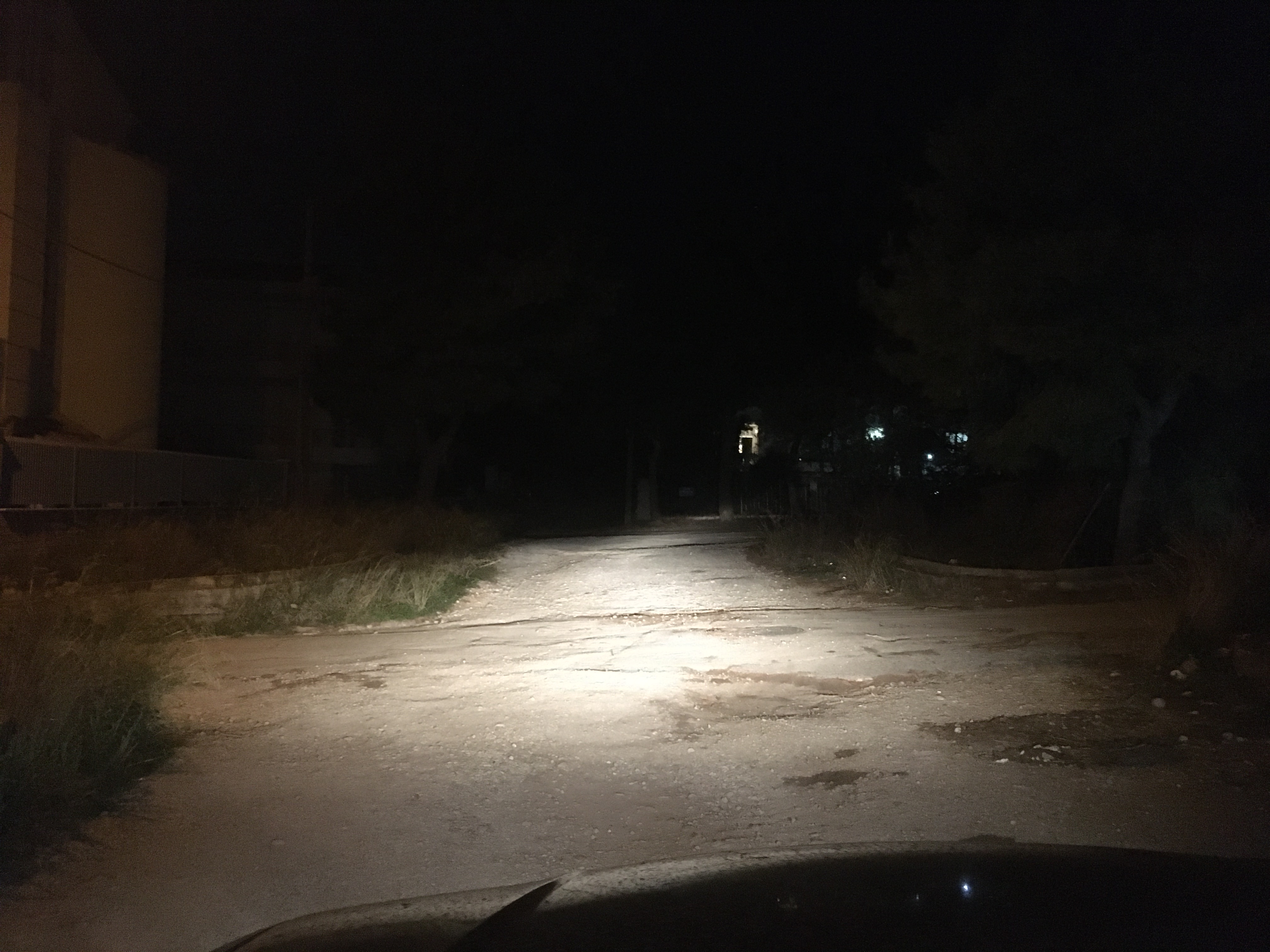

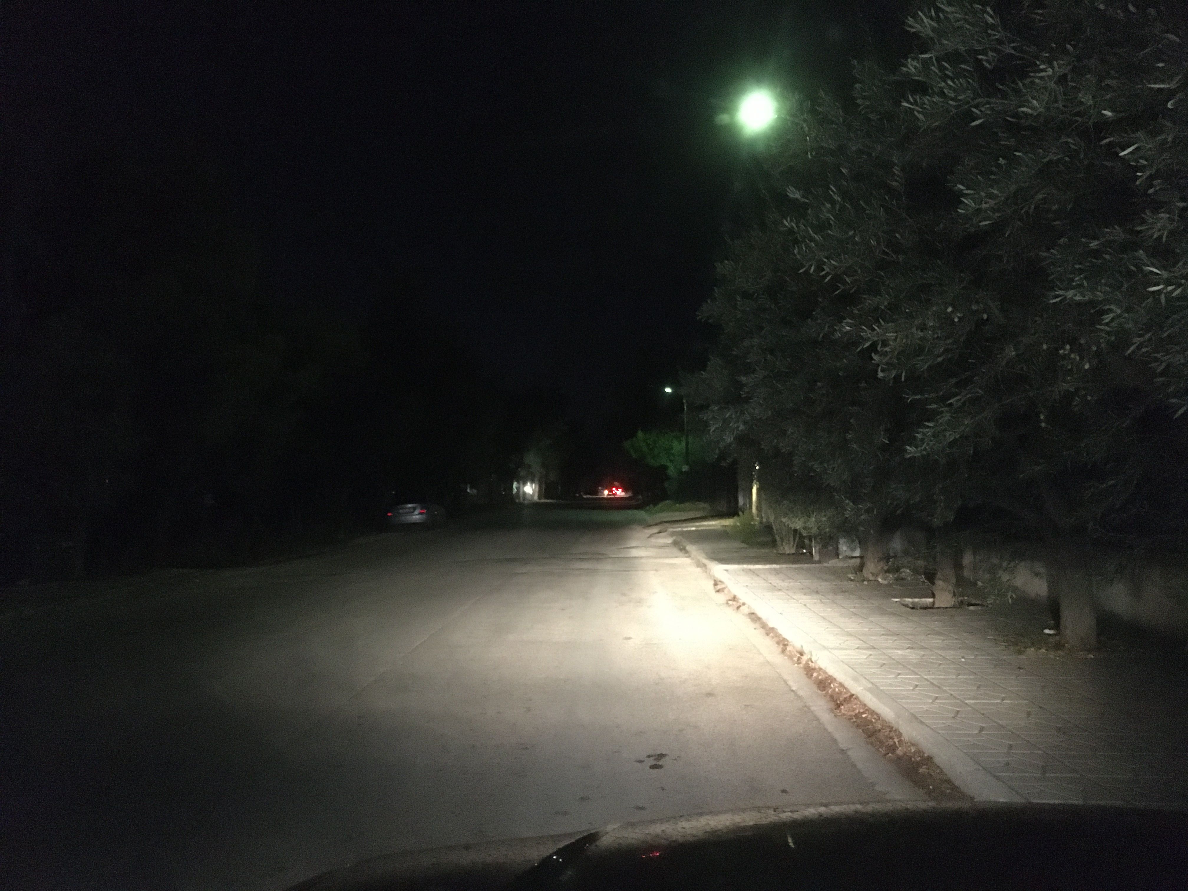

Εδέησα να βάλω τις Philips Extreme Vision
Η διαφορά κατά την οδήγηση είναι εμφανής (στις φωτό δεν αποτυπώνεται απόλυτα η διαφορά...)
ΑΠΛΕΣ
EXTREME
ΑΠΛΕΣ
EXTREME
Οι φωτό (με τις απλές και με τις extreme) βγήκαν με τα φανάρια να έχουν γυαλιστεί από τον φαναρτζή του Κυριάκου, θα σας πω μόνο ότι ακόμα και το ξεθάμπωμα των φωτιστικών που έγινε, βοήθησε τις απλές να φωτίσουν περισσότερο, φανταστείτε πως έφεγγαν πιο πριν... :p :mrgreen:
