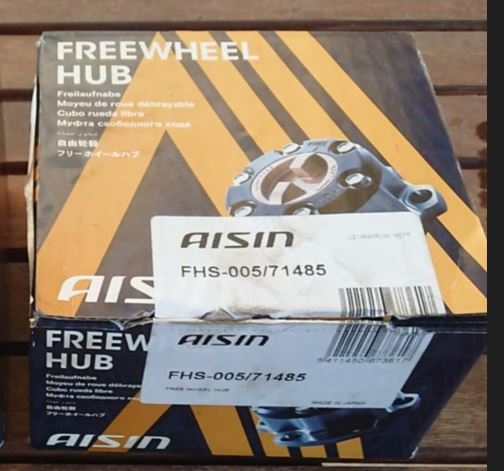

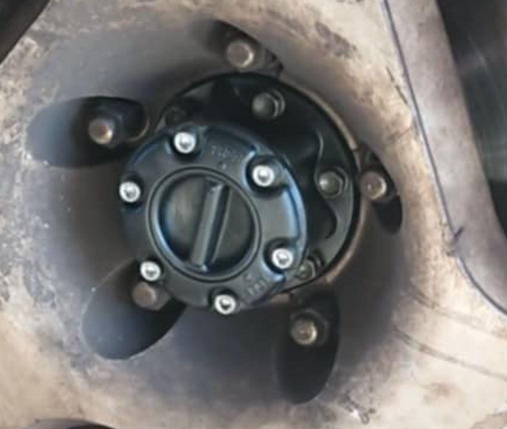

Μπηκαν και οι πλημνες AISIN FHS 005 , καινουργιες αγορασμενες απο την Ιαπωνικη και επειδη ηδη ημουν στο συνεργειο για αλλαγη βαλβολινης κιβωτιων και διαφορικων , προτιμησα να τις βαλει αυτος, ως εμπειρος και αξιοπιστος μηχανικος, που ειναι.
Δεν εβαλε καθολου γρασσο, καθως οι πλυμνες ειχαν το απαιτουμενο λιγο γρασσο, απο το εργοστασιο και μπηκε μπλε κολλα σπειρωματων και στις 24 βιδες.
Αμεσα ειχα πιο ελαφρυ τιμονι και καλυτερη αποκριση γκαζιου.
Θα μετρησω και καυσιμο και τα ξαναλεμε.

gba έγραψε:Μπηκαν και οι πλημνες AISIN FHS 005 , καινουργιες αγορασμενες απο την Ιαπωνικη
Καλησπέρα οπότε τις ζητάω με τον κωδικό αυτό απλά είμαι για vitara έτσι ; Όχι grand. Και μπαίνω κανονικά και στο grand vitara;

Ακριβως ετσι. Δες παραπανω και την φωτογραφια απο το κουτι με τον κωδικο.
Παντως την πιο καλη τιμη την εχει το .
Και στην Ιαπωνικη , μπορεις να πετυχεις καλες, παραπλησιες τιμες αν εχεις γνωστο, μεσα σε αυτην.
Η συσκευασια δεν περιεχει καθολου βιδες.
Οι μαυρες εξαγωνες βιδες, που βλεπεις στην φωτογραφια, ειναι οι μαμισιες απο την πλυμνη του τροχου.
Οποτε θα χρειαστεις και τις ανοξειδωτες βιδες αλλεν , που βλεπεις στην φωτογραφια, που δεν περιεχονται στην συσκευασια. Αγοραζεις επιπλεον 12 βιδες. Δεν θυμαμαι το νουμερο, οποτε θα εχεις και την πλυμνη μαζι σου, οταν αγορασεις τις βιδες. Αντι για ανοξειδωτες, μπορεις να βαλεις και μαυρες, που ειναι πιο ανθεκτικες.

Οι AISIN πλύμνες πρέπει να τοποθετούνται με ΚΩΝΙΚΟΥΣ οδηγούς στις βίδες που τις στερεώνουν στο μουαγιέ.
Για να κεντράρουν σωστά την πλύμνη .
Για τον λόγο αυτό, έχουν κωνικές τις τρύπες που ειναι στην βάση της κάθε πλύμνης.
Οι οποίες τρύπες είναι και μεγαλύτερες για να δέχονται τους κωνικούς οδηγούς . Οπότε χωρίς τους οδηγούς αυτούς οι βίδες στερέωσης (ναι, ξερω, σου ειπαν ότι μπαινουν και έτσι μια χαρά) έχουν κενά γύρω τους
Οι κωνικοί οδηγοι που λέω, είναι κώνοι με τρύπα στην μέση για να περνάει η βίδα και σκοπό έχουν να κεντράρει (ακριβώς) η πλύμνη εκει που την βιδώνεις.
Έτσι η πλύμνη στέκεται ακριβώς στο σημείο που πρέπει. Άλλες πλυμνες (άλλων κατασκευαστών ) δεν έχουν αυτή την ιδιαιτερότητα και δεν χρειάζονται κωνικούς οδηγούς
Αν έχεις βάλει απλές ροδέλες , οι βίδες θα δεις ότι 'κολυμπάνε' στην τρύπα με αποτέλεσμα το ελλιπές κεντράρισμα
Οι πλύμνες όταν τις αγοράζεις ΔΕΝ έχουν αυτούς τους κωνικούς οδηγούς και αν ΔΕΝ τους είχε το αυτοκίνητο απο πριν (δύσκολο, εκτος αν φόραγε πάλι AISIN) τότε μ'αλλον δεν τους έχεις
Οι βίδες για το καπάκι της πλύμνης ειναι Μ6 Χ 20χιλ
Μην τις αφήσης χωρίς τους κωνικούς οδηγούς
