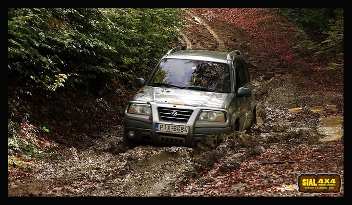

Δημοσίευσηαπό A7PILOT » Σάβ Φεβ 24, 2024 8:55 am
Επειδή πολύ ντόρος γίνεται για τις χειροκίνητες πλήμνες, θα σας πω και εγώ την άποψή μου για να μην ξοδεύετε λεφτά τζάμπα και βερεσέ.
Όλοι οι παλιοί ξέρετε ότι είμαι από τους ανθρώπους που χρησιμοποιώ σε καθημερινή βάση τετρακίνηση, αργά και γρήγορα.
Πράγματι το τεράστιο πλεονέκτημα να έχεις αργά πίσω και ελεύθερο το μπροστινό διαφορικό είναι κομβικής σημασίας στο βουνό, σε φουρκέτες αλλά και όταν θέλεις να στρίψεις μέσα στο κτήμα μου σειρά από σειρά δέντρων σέρνοντας ένα trailer φορτωμένο.
Το πρόβλημα λύνεται με ένα απλό διακόπτη των 2 ευρώ.
Για περισσότερες πληροφορίες απευθυνθείτε στον πρωτομάστορα του Vitara Club , τον φίλο μας Tony Look. Γιατί όπως πολύ σωστά λέει τελικά "όλοι κουμπάκια έχουμε"....
ΥΓ. Για τους φίλους που δεν τους ενοχλεί να κατεβαίνουν, γιατί θα ξεμουδιάζουν..... , φροντίσετε να έχετε τις μπότες σας δίπλα στο συνοδηγό .... γιατί εκεί θα το χρειαστείτε.
Καλημερα
A7PILOT
Δημοσιεύσεις: 1407
Τοποθεσία: ΛΑΡΙΣΑ - ΧΑΛΚΙΔΙΚΗ
Suspension: MAD / OME +4cm
Aka: A7PILOT
Name: ΓΙΩΡΓΟΣ ΚΥΡΚΟΥΔΗΣ
Re: Πλύμνες Ελεύθερου Τροχασμού.
Δημοσίευσηαπό Antonioz » Σάβ Φεβ 24, 2024 9:46 am
:lol: :lol: :lol: (για τις μπότες και την φωτο γελάω! ταιριάζουν γάντι!)

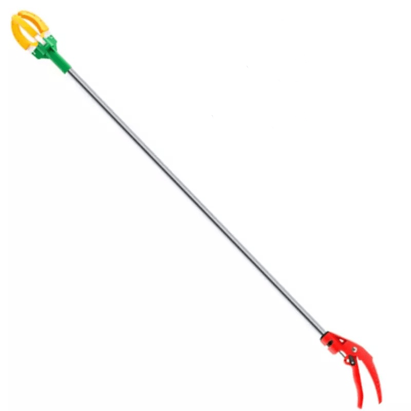

Δημοσίευσηαπό costantts » Σάβ Φεβ 24, 2024 10:39 pm
Για βρώμικες καταστάσεις όπως η παραπάνω και για να μην βάζω-βγάζω μπότες, λέω να περιοριστώ σε ξεμούδιασμα των δακτύλων των άνω άκρων.
Εργαλεία υπάρχουν!
Τρέμε Tony Look!
:idea: :idea: :idea:
