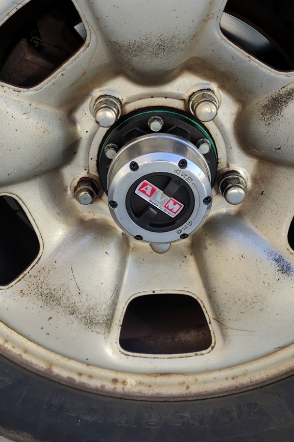

Δημοσίευσηαπό Thassman » Κυρ Οκτ 17, 2021 3:14 pm
Πριν λίγο πέρασα τις πλύμνες. Πολύ εύκολη και απλή διαδικασία.
Όντως, άλλαξε αίσθηση όλο το μπροστινό, πιο ελαφρύ τιμόνι, νιώθεις σα να έχει πάρει αέρα και ανοίγει πιο άνετα το αυτοκίνητο και είναι απόλαυση να βγάζεις σκάφος απο γλυστρα με τα 2L και να έχεις φουλ τιμόνι. Για κατανάλωση δε μπορώ να εκφέρω άποψη , μόλις πήρα το αυτοκίνητο, δεν γνωρίζω τι καίει.

Δημοσίευσηαπό panoshm » Κυρ Οκτ 17, 2021 9:45 pm
@Thassman :arrow: Για να μπει σωστά η φωτό: Πατάμε πάντα "προβολή στη δημοσίευση", αφού πρώτα κάνουμε κλικ με το mouse, μέσα στο κείμενο, στο σημείο που θέλουμε να εισαχθεί η φωτογραφία
Δες εδώ: ;-)
ΥΓ-1: με γειες οι πλύμνες! Από κατανάλωση θα δεις 1-2 λίτρα κάτω, ανάλογα το πόδι και τι άλλο έχεις κάνει στο αμάξι, πχ εμένα με σήκωμα, μεγαλύτερα λάστιχα, ποδιές, σχάρα, με το που φόρεσα πλύμνες καίει σχεδόν όσο έκαιγε μαμά ;-)
ΥΓ-2: σε δυνατούς ανέμους στην Ε.Ο. το αμάξι το νοιώθω καλύτερο όταν τις κουμπώνω (εννοείται με 2Η), επαναφέροντάς το έτσι όπως ήταν μαμά δηλαδή... Φταίει η περιστροφή των ημιαξονίων και τους εμπρός άξονα μάλλον, το αμάξι ζυγίζει καλύτερα ίσως, δεν ξέρω.... αλλά πάντως εγώ το νοιώθω ποιο σταθερό με κουμπωμένες τις πλύμνες

Δημοσίευσηαπό Thassman » Κυρ Οκτ 17, 2021 10:30 pm
Καλησπέρα Πάνο.
Έχεις δίκιο, ξέχασα να κάνω την προβολή στη δημοσίευση.
Μου άρεσε πολύ η αίσθηση που μου έδωσε το μπροστινό, ελαφρυνε αρκετά. Σε εθνική θα δοκιμάσω να τις έχω κλειδωμένες σε μέρα με αρκετό αέρα. Θα μετρήσω κατανάλωση και θα γράψω. Δεν το πήρα για πρώτο αυτοκίνητο αλλα εχει αρχίσει και μου αρέσει αρκετά.
