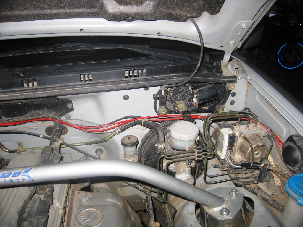

Έτοιμο και το εμπρός μπλοκέ και τοποθετημένο. :wink:
επιλογή μου να τοποθετήσω της protrack.gr για τους ίδιους λόγους που τοποθέτησα και το πίσω.Με το εμπρός σίγουρα ανεβαίνουν 25% πάνω οι δυνατότητες του οχήματος στα πάρα πολύ δύσκολα αλλά θέλει μεγάλη εμπειρία(που εγώ δνε έχω γιατί ποτέ ξανά δε χειρίστηκα εμπρός μπλοκαρισμένο σύστημα..που θα πάει θα μαθω...αλλιώς θα ανοίξω θέμα...φώτο από στραγάλια.... :mrgreen: :mrgreen: )
άλλοι δύο λόγοι για το εμπρός μπλοκέ είναι .
1)η ενίσχυση των Δορυφόρωνμέσα στο γκρουπ με ακόμη 2 δλδ σύνολο 4 και η αλλαγή τους με πιο ενισχυμένους.
2)η κατάργηση της εμπρός φούσκας-μαμά εμπλοκής τετρακίνησης....το λαμπιόνι (4χ4)χαριστικά τοκράτησα και δεν το ξήλωσα αφού θα παίζει μόνο διακοσμιτικό ρόλο... :ugeek: :ugeek:
και μερικές φώτο από το σύστημα...

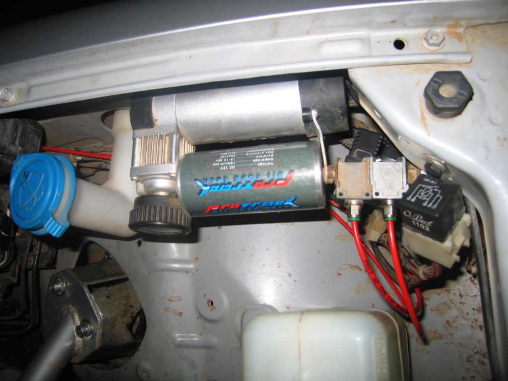

για κομπρεσέρ αέρος δεν υπάρχει θέμα μιας και ήδη είχα..
τα διπλά σωληνάκια υψηλής...

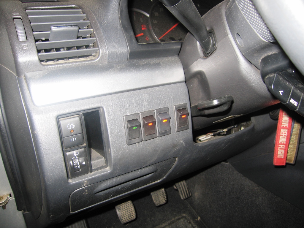

και μία από το ταμπλώ μέσα και την διαμόρφωση....
φυσικά τα μπλοκέ μπορούν να ενεργοποιηθούν με όποια σειρά θέλει ο χρήστης....βέβαια η λογική λέει πρώτα το πίσω και μετά το εμπρός αλλα υπάρχει και η δυνατότητα να εμπλακεί μόνο το εμπρός η και φυσικά το πίσω.
