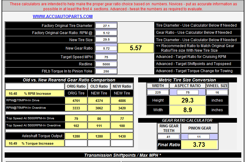

Το θεωρητικό κομμάτι της παραπάνω "φόρμας υπολογισμού" από ότι κατάλαβα σου δίνει τις στροφές του κινητήρα σε σχέση με την ταχύτητα του οχήματος σε μίλια/ώρα.
Το παραπάνω μπορεί να το υπολογίσει ο καθένας αρκεί να βάλει τα δεδομένα***.
Τώρα για το πρακτικό κομμάτι(που είναι αυτό που πραγματικά μας αφορά ΌΤΑΝ με το καλό τοποθετήσω τα γρανάζια πάνω τότε θα μετρήσω σε πόσες στροφές τι ταχύτητα έχω και θα το ποστάρω :idea: .και ακόμη καλύτερα να πάω στην εθνική με ένα "μαμά 1,6 gv και να έχουμε επαφή με ασύρματο για να βλέπουμε τις διαφορές σε στροφές και ταχύτητα στο κοντέρ "real time".
Ο κατασκευαστής για τα συγκεκριμένα γρανάζια προτείνει 31" ελαστικό για να πλησιάσει το βήμα "μαμά".
Αλλά (το έχω ξαναπέι) καλό είναι να είσαι ένα κλικ πιο μικρός σε διάσταση για πολλούς και διάφορους λόγους.(βάρος ελαστικού,αναρτόμενη μάζα,περισσότερες τριβές κλπ).Προσωπικά θα δοκιμάσω το βήμα 5,72 με 235/75/15 και με διάσταση 31/10,5/15.
***Δεν πιστεύω ότι οι τύποι έχουν ακρίβεια για τον απλούστατο λόγο ότι χρησιμοποιούν τις διαστάσεις ελαστικών που δίνει ο κατάλογος του κατασκευαστή ενώ έχει αποδειχτεί στην πράξη ότι δεν ισχύουν τα νούμερα στα ανάλογα μεγέθη.
Gear Ratio.png (42.41 KiB) 8935 προβολές
Απο πανω προς τα κατω οπως κοιταμε
27.1 μαμα διασταση 215/65/16
5.12 μαμα σχεση μεταδοσης διαφορικου
29.5 νεα διασταση ελαστικων 225/75/16
5.57 σχεση μεταδοσης για την νεα διασταση ελαστικων
5.72 σχεση μεταδοσης με τα Κ/Π που εχουμε αγορασει αλλα δεν εχουμε ακομα τοποθετησει
Διαφορά 2.7% πιο κοντο βημα απο μαμά ωστε να ανταπεξελθει η μεταδοση στο μεγαλυτερο βαρος και αδρανεια των ελαστικων.
Συνολικη διαφορα στην μεταδοση απο μαμα 10,48%
Στον τελευταιο αριστερα πινακα πολυ χρησιμες πληροφορίες για την ταχυτητα οχηματος και στροφες κινητηρα με την αλλαγη.
