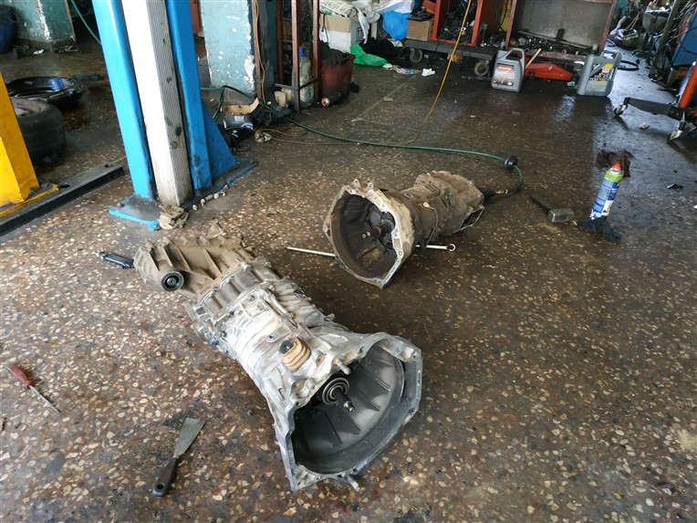

Xθες μπήκε το αυτοκινητο στο συνεργείο και σήμερα το πρωί ηταν έτοιμο...
Αλλάχθηκε το ρουλεμαν του βολάν αν και ήταν καλό...
Ο δίσκος με 70.000 περίπου χιλιόμετρα ηταν επίσης καλός...Ανοιξαμε λίγο τα ελατήρια γιατι "επαιζαν"...
Ψαξαμε για σκέτο δίσκο αλλά δεν βρήκαμε οπότε το να έδινα αλλα 200 ευρώ κ να πετάξω ενα δισκό με αρκετή ζωή ακόμα ηταν υπερβολη...
Ρουλεμαν συμπλεκτη και πλατό κομπλέ...
Σταυροί καλοί κ με την ευκαιρία γρασσαρα και αυτους που εχω αλλαξει στο μπροστινό άξονα....
Βαλβολινες κλπ τα ειχα αναφέρει πριν...
ΤΟ σασμάν ειναι ΑΡΙΣΤΟ....το αμάξι μου δεν το θυμάμαι ποτέ τόσο ήσυχο :lol: :lol: :lol: :lol:
Να ευχαριστήσω θερμά τον φίλο COstas66 για τον κόπο του, καθώς και την άψογη συνεννόηση που είχαμε....
Το παλιό σασμάν θα το φτιάξω γιατί θελει μονο ρουλεμάν....
Εχω κ αλλο ενα που κάθεται με γρανάζια και συγχρονιζε αξίας 1000 ευρώ :lol: :lol: :lol:

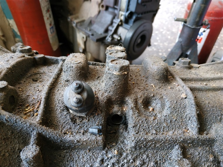

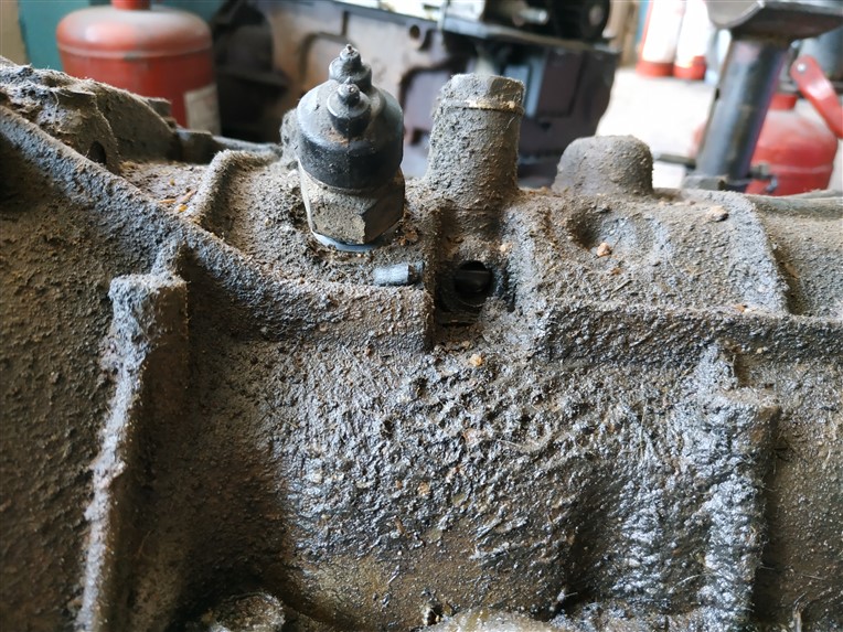

Ασχετο αλλά βρήκα και τον λόγο της διαρροής που είχα (το κουμπάκι πως το βάζουμε εδω ρε παιδιά? θα το φτιάξει κάποιος admin :mrgreen: ) (done by Tzivi) :p
Το σασμάν ψηλά εχει μια μικρή τάπα...εγω για κάποιο λογο την εχασα και απο εκεί δάκρυζε κ εχανε ελάχιστα...σε αυτό οφείλεται και η αθλια εικόνα που έχει...
