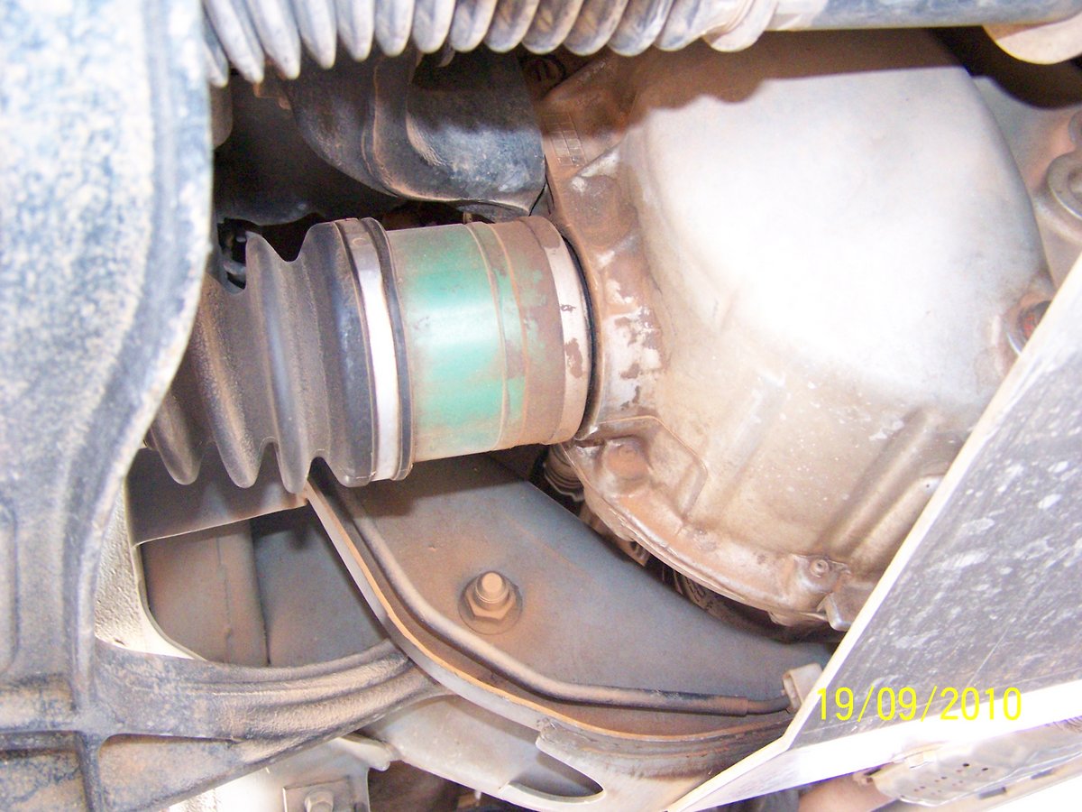

panoshm έγραψε:Επειδή είναι λίγο "σκληρό" αυτό, (μόνο από μια φωτό και περιγραφή των γεγονότων, άλλωστε το post το ξεκίνησα απλά περιγράφοντας γεγονότα και ζητώντας απόψεις-απλά ξέρεις τώρα, κουβέντα στη κουβέντα, το σκοινί τραβιέται στο γραπτό λόγο), να προδικάζεις για το "ποιόν" μιας αντιπροσωπίας, επέτρεψέ μου να μην πω τώρα για ποια αντιπροσωπία πρόκειται, αλλά πρώτα θα κάνω αυτό που κρίνω εγώ σωστό στο αυτοκίνητό μου (αλλαγή μόνο τσιμούχας - θα επανέλθω για το τι ακριβώς θα έχω αλλάξει) και μετά από βόλτα σε βουνό τον χειμώνα, ώστε να γίνει πρώτα σκληρή (υποθέτω) χρήση του εμπρός διαφορικού (με 4χ4-κλειδωμένες εννοείται πάντα πλύμνες και αργό) και αν αποδειχθεί εμπράκτως ότι δεν ήταν απαραίτητη η όλη προτεινόμενη της αντιπροσωπίας αλλαγή 1300€, θα επανέλθω στο ίδιο post και θα το αναφέρω, να είσαι σίγουρος! :wink:
Λοιπόν και η βόλτα έγινε. Σήμερα στο όρος Πατέρα.
Συνολική συνεχόμενη απόσταση που έκανα με κλειδωμένες τις πλύμνες, 47km από τα οποία 15km με αργά (κίνηση σε κροκάλα) και κάποια παιχνίδια σε νεροφαγώματα, κρεμάσματα και ανεβοκατεβάσματα στην παιδική χαρά.
Στο τέλος των 47km πριν πιάσουμε άσφαλτο, τράβηξα την παρακάτω φωτογραφία:
Που είναι η διαρροή, οέω???????????
όπως πολύ σωστά βλέπετε, ΔΕΝ ΥΠΑΡΧΕΙ ΔΙΑΡΡΟΗ!!! Και μόνο που ξεκούμπωσε το ημιαξόνιο, και ξανακούμπωσε, η τσιμούχα σταμάτησε να χάνει... και που να την αλλάξω κιόλας δηλαδή.... 8)
άκου εκεί 1.300€ :shock: για μ@@@@@ ψάχνουν?
μπορεί κύριοι-κύριοι των αντιπροσωπιών να μην είμαι γεννημένος μέσα στα αυτοκίνητα και στα συνεργεία, μπορεί να μην είχα πάντα 4χ4, μπορεί-μπορεί-μπορεί.....
κορόιδο όμως δεν πιάνομαι... έστω και λίγη αντίληψη, διαθέτω
Υπάρχουν κι αλλού πορτοκαλιές κύριοι........
PB Μεταμόρφωσης........από μένα... :tsoukalas:
