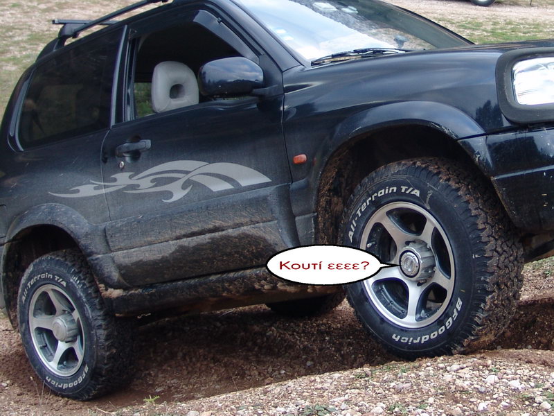

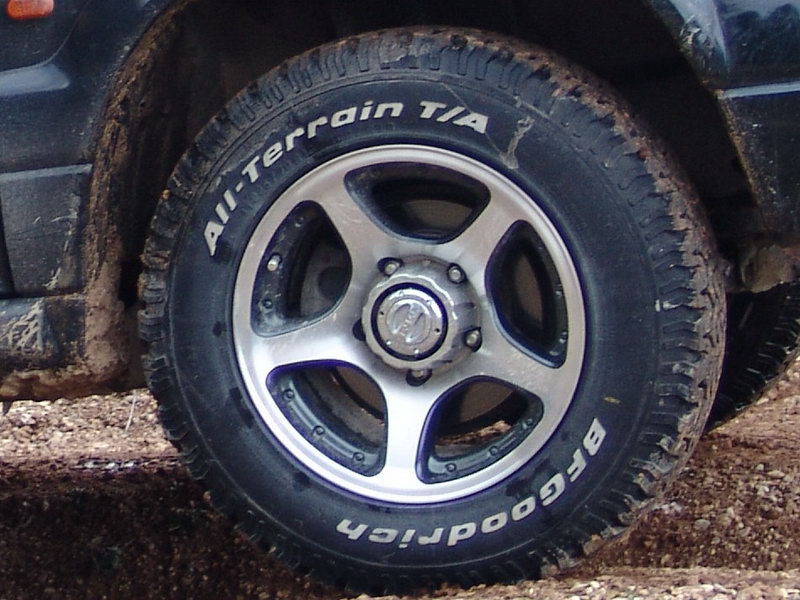

Δημοσίευσηαπό DDesigner » Δευτ Ιαν 25, 2010 7:13 pm
KON.GV έγραψε:Παλικάρια ειδικά με τα 1,6 τρέχτε να βάλετε πλύμνες....πισωκίνητος με τα ίδια δεδομένα
(λ'αστιχα αναρτήσεις βάρος) "'επαιζα μια ταχύτητα πανω..μόνο 5η "τόσο μεγάλη διαφορα...
ένιωσα ειλικρινά "μακάκας"που ανεβοκατεβαίνω Αθήνα-Βερμιο κλπ πισωκίνητος και γυρνάνσε τσάμπα όλα τα μπροστινά σωθικά...
απλά κάτι που διαπιστώσαμε με τον JΟΗΝv6 είναι ότι το κλείδωμα πρέπει να γίνεται πριν μπούμε στο χώμα και όχι ακριβώς πριν το εμπόδιο για να ζεσταθουν λίγο και τα μπροστινά γραναζάκια. :wink:
και το δικό μας σύστημα είναι πολύ απλό....βγάζεις γρασάρεις την καινούρια με γρασσογραφίτη(γεία σου ρε φίλε Αλεξέλη)όχι υπερβολικά, στεγανοποιείς με φλατζόκολλα και βιδώνεις πάλι. :wink:
δεν έχουμε σωληνάκια υποπίεσης οπως πχ τα jimny.(που και εκέι είναι πολύ εύκολο). :wink:
Φίλε Κώστα σε ευχαριστώ πολύ για την βοήθεια και τις συμβουλές σου... :D
Φίλτατοι VITAROclubήτες θα αρχίσω να φωνάζω και εγώ σε όλους τους κατόχους GV 1.6
ΒΑΛΤΕ ΧΕΙΡΟΚΙΝΗΤΕΣ ΠΛΗΜΝΕΣ!!!! ( και όχι τυρί FINA ) :lol: :lol:
Οι δικές μου εντυπώσεις από το πρώτο ταξίδι είναι απλά....ΑΠΙΣΤΕΥΤΕΣ!!!!
ΑΘΗΝΑ -> ΑΚΡΑΤΑ -> ΔΙΑΔΡΟΜΕΣ - ΤΣΙΒΛΟΣ -> ΑΚΡΑΤΑ -> ΑΘΗΝΑ = Σύνολο ~500χλμ
Με μετρημένο μέσο όρο κατανάλωσης.....Προσοχή!!!.... -45% στο σύνολο των χλμ.
Γέμισα φεύγοντας και γύρισα με 1/4 ακόμα στο Ρεζερβουάρ.... :shock:
Παλαιότερα δεν μου έφτανε και έβαζα προσθήκη για να γυρίσω...
Το GV στην άσφαλτο πέταγε κυριολεκτικά!!!!! Με χαλαρό γκάζι, 5η στα 130km/h χωρίς ζόρια στο μοτέρ.. :)
Παλαιότερα στα 100km/h και με παραπάνω ζόρι στα 120km/h (ρουφίχτραααα) και μουγκριτά... :(
Το τιμόνι νομίζεις πως έχει και ηλεκτρική υποβοήθηση πλέον.....φτερόοοο... :dance:
Δεν το συζητώ....ΑΛΛΟ ΑΥΤΟΚΙΝΗΤΟ!!!
Και απο μούρη στο ζαντικό.... :think: ...ΔΕΙΤΕ ΜΟΝΗ ΣΑΣ!!! :D
ΚΩΣΤΑ ( konGV ) σε ευχαριστώ και πάλι για όλααααα :clap: :clap: :clap:

Re: Πλύμνες Ελεύθερου Τροχασμού.
Δημοσίευσηαπό harijohn » Δευτ Ιαν 25, 2010 9:04 pm
ωραίες παιδιά καλοτάξιδες
Να ρωτήσω πόσο τις βάλατε?

Δημοσίευσηαπό panoshm » Δευτ Ιαν 25, 2010 9:29 pm
DDesigner έγραψε:ΑΘΗΝΑ -> ΑΚΡΑΤΑ -> ΔΙΑΔΡΟΜΕΣ - ΤΣΙΒΛΟΣ -> ΑΚΡΑΤΑ -> ΑΘΗΝΑ = Σύνολο ~500χλμ
To εξηγείς λιγουλάκι αυτό? Ισχύει και για τα 2lit?
Δημοσίευσηαπό KON.GV » Δευτ Ιαν 25, 2010 10:49 pm
harijohn έγραψε:ωραίες παιδιά καλοτάξιδες
στην πόλη σου τις πουλάνε....160 ευρά :wink: californiaclub.. :wink:
