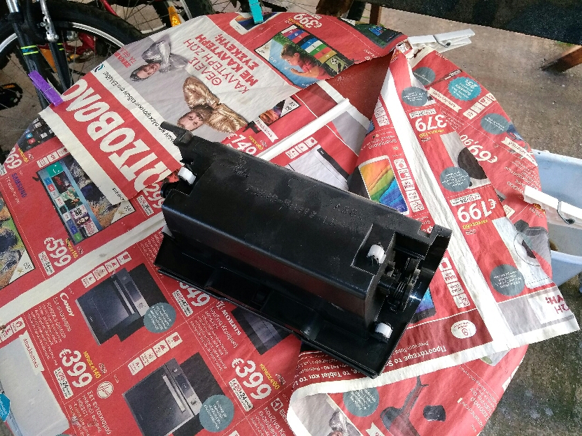

Ξεκινάμε, βγάζοντας το ντουλαπάκι για μικροαντικείμενα που βρίσκεται κάτω από την κονσόλα και πάνω από τις ποτηροθήκες. Βγαίνει εύκολα τραβώντας πρός τα έξω. Στηρίζεται με τέσσερα κλίπς στο πίσω μέρος.
Προσοχή γιατί το ντουλαπάκι κάθεται στο πλαίσιο του ταμπλό, μη τα ξηλώσεται όλα.
Το ντουλαπάκι με τα τέσσερα κλίπς
Εδώ φαίνεται που κουμπώνουν τα κλίπς

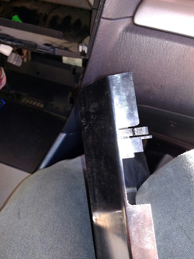

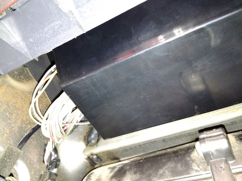

Βγάζοντας λοιπόν το ντουλαπάκι, βλέπουμε ένα πλαστικό καπάκι, που καλύπτει τις φίσες της πλακέτας. Αυτό το καπάκι έχει δύο ποδαράκια στο πίσω μέρος και δύο πλαστικά κλίπς στο εμπρός μέρος.
Τα δύο πίσω ποδαράκια
Τα δύο εμπρός κλίπς
Αυτό βλέπουμε όταν βγάλουμε το ντουλαπάκι

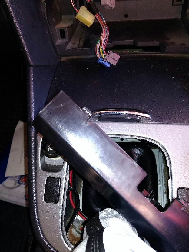

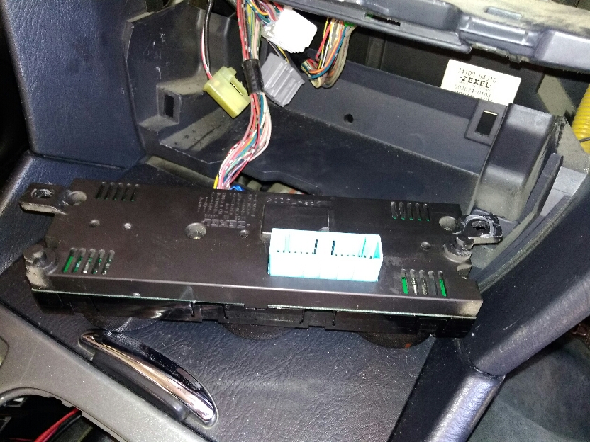

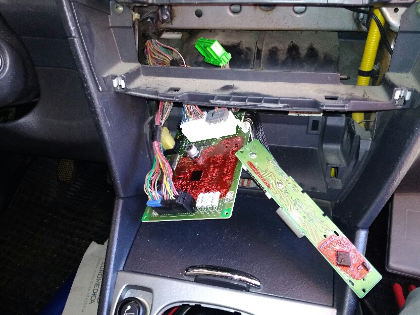

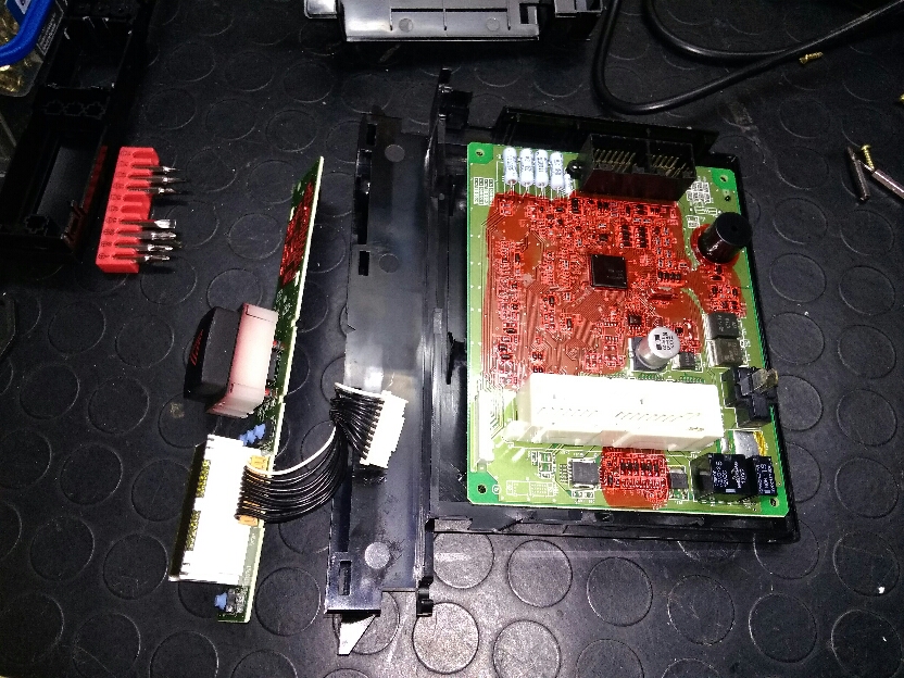

Βγάζουμε το καπάκι και ξεκουμπώνουμε τις φίσες της πλακέτας.

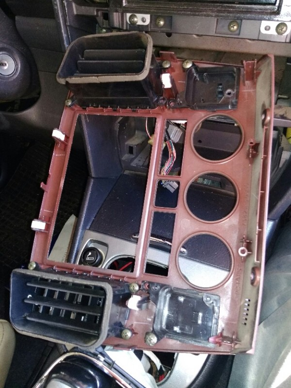

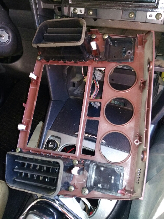

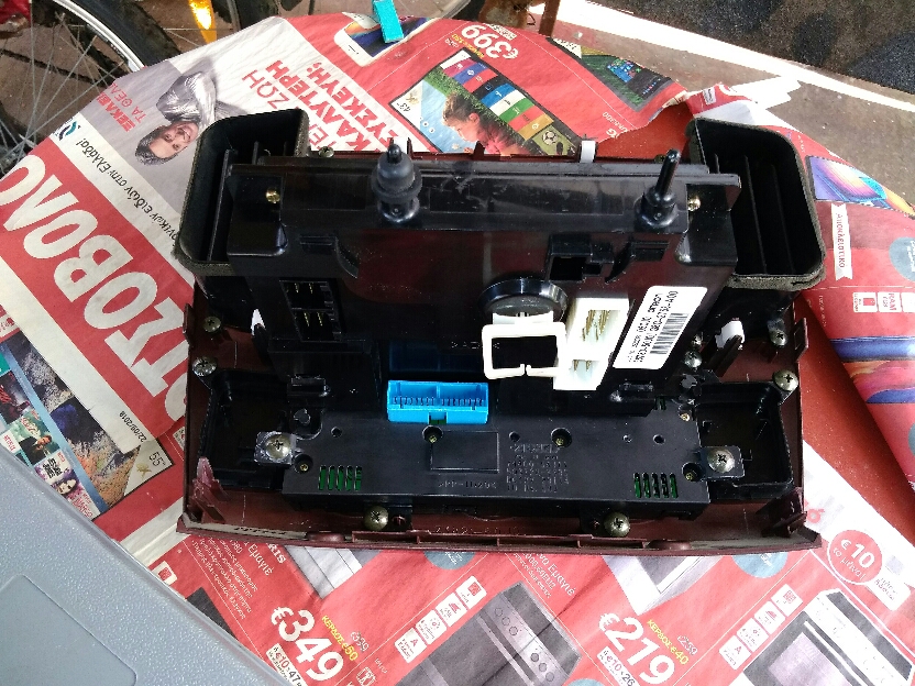

Στη συνέχεια αφαιρούμε την πρόσοψη της κονσόλας με το γνωστό τρόπο. Την τραβάμε λίγο πρός τα έξω και μας δίνει χέρι να ξεκουμπώσουμε τη μεγάλη φίσα που είναι πίσω από τα χειριστήρια του αιρκοντίσιον.
Η πρόσοψη με τα κλίπς
Εδώ μπαίνει η φίσα

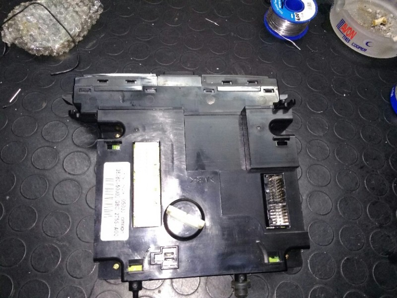

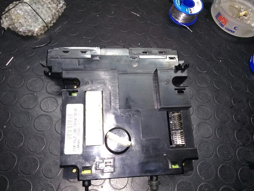

Παίρνουμε όλο το σύστημα στο χέρι και πάμε για το λαμπάκι.
Αυτό έχουμε στο χέρι

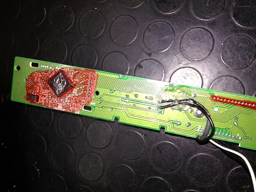

Αφού λύσουμε τα τέσσερα βιδάκια και ξεκουμπώσουμε τη πρόσοψη, ανοίγουμε την τρύπα.
Το κουτί στο μπάγκο, εδώ φαίνονται οι τρύπες που κουμπώνει το πλαστικό καπάκι που λέγαμε στην αρχή και τα βιδάκια που πρέπει να λυθούν
Αυτό βλέπουμε αφού λύσουμε τα πάντα

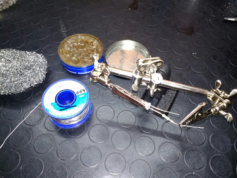

Το λαμπάκι στη θέση του, με θερμόκολλα για να μην το χάσουμε

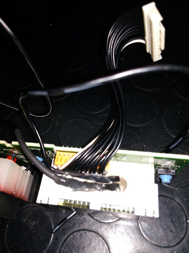

Επειδή από την φωτογραφία του Γιώργου, δεν μπορούσα να καταλάβω από που πήρε ρεύμα, το κόλλησα στο λεντάκι του αλάρμ
Και μία από τη διαδικασία κόλλησης
Η αντίσταση μπαίνει στο + , είναι το μακρύτερο ποδαράκι του led.
