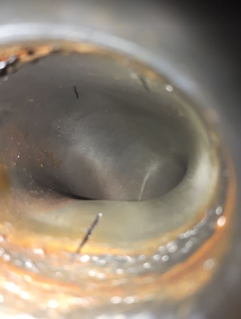

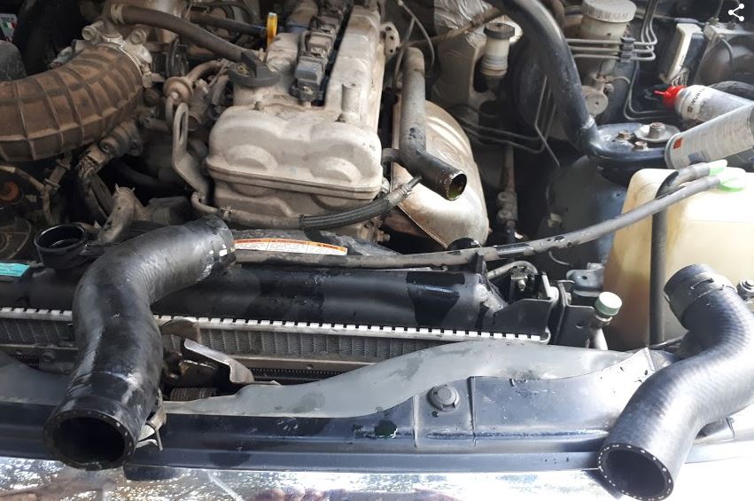

Παίδες, καλό είναι στην αλλαγή-έλεγχο ψυγείου να δείτε και τα κολάρα..
Εξωτερικά μπορεί να μην έχει φθορές ή να παρατηρήσετε ενα μικρό "φούσκωμα" , εσωτερικά όμως...
