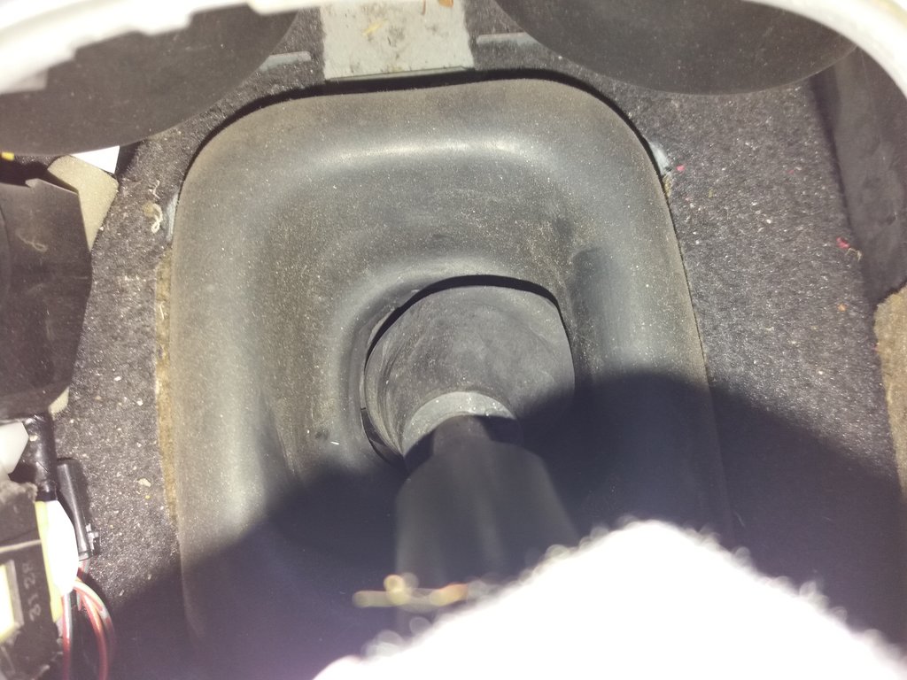

taxidriver06 έγραψε:Μάλλον έχει κοπεί ή κάτω φούσκα του λεβιέ.
Βγάλε την επάνω και ρίξε μιά ματιά να δείς τι γίνεται.
πραγματι είναι κομμενη και ανεβαζει καυτο αερα στην πορεια.....αυτην την αλλαζουμε στην Suzuki??

Η φούσκα του λεβιέ έχει δυο τεμάχιά,εγώ άλλαξα το επάνω στέλεχος που έχει την υποδοχή του λεβιέ,Αυτό συνήθως κόβεται και ερχεται η ζεστη στο θαλαμο,και βεβαια πηγα στη σουζουκη. :oops: :oops: :oops:

Δημοσίευσηαπό TASOS Z. » Πέμ Αύγ 24, 2017 10:34 pm
μια φωτο..

Άλλαξέ την γιατί θα σου έρχονται νερά από κάτω και είναι κρίμα να σαπίσουν οι μοκέτες....
Re: ερωτηση για gv 2.0
Δημοσίευσηαπό TASOS Z. » Κυρ Αύγ 27, 2017 1:49 pm
panoshm έγραψε:Άλλαξέ την γιατί θα σου έρχονται νερά από κάτω και είναι κρίμα να σαπίσουν οι μοκέτες....
ναι εκλεισα ραντεβού την τεταρτη να την αλλάξω ;-)

Εγώ την άλλαξα μόνος μου,δεν θυμάμαι αν ήταν γνήσια η εμπορίου.
Αν έχει μεγάλη διαφορά τιμής, βάλε μια εμπορίου.

σημερα αλλάχτηκε η φουσκα με κοστος 31,52 ανταλλακτικο και εργασια ;-)

TASOS Z. έγραψε:σημερα αλλάχτηκε η φουσκα με κοστος 31,52 ανταλλακτικο και εργασια ;-)
Γνήσια?

ναι γνησια,στον σφακιανακη στο περιστερι

Υπάρχει κωδικός για τη φούσκα αυτή. Πως τη παραγγελνουμε και που?

Στη Σουτζούκι. Κωδικός: 28136-65D01 και κόστος περί τα 20€. Όμως Κώστα τσέκαρέ το δίνοντας το VIN σου στον αντιπρόσωπο, γιατί νομίζω ότι έχει και μια άλλη παραλλαγή η φούσκα (την 28130-54J00) :!: ;-)
