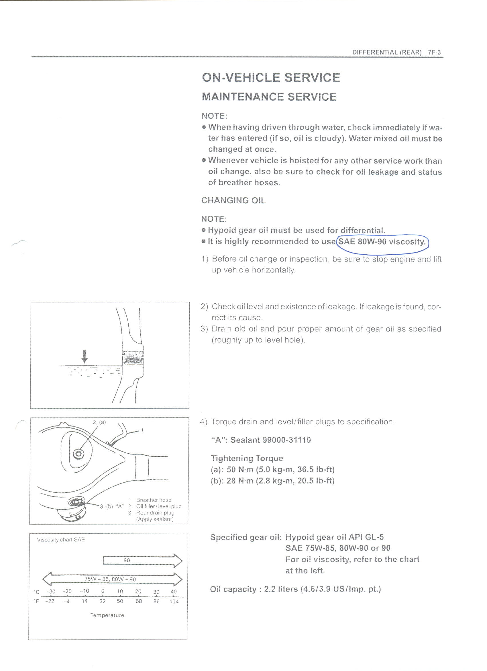

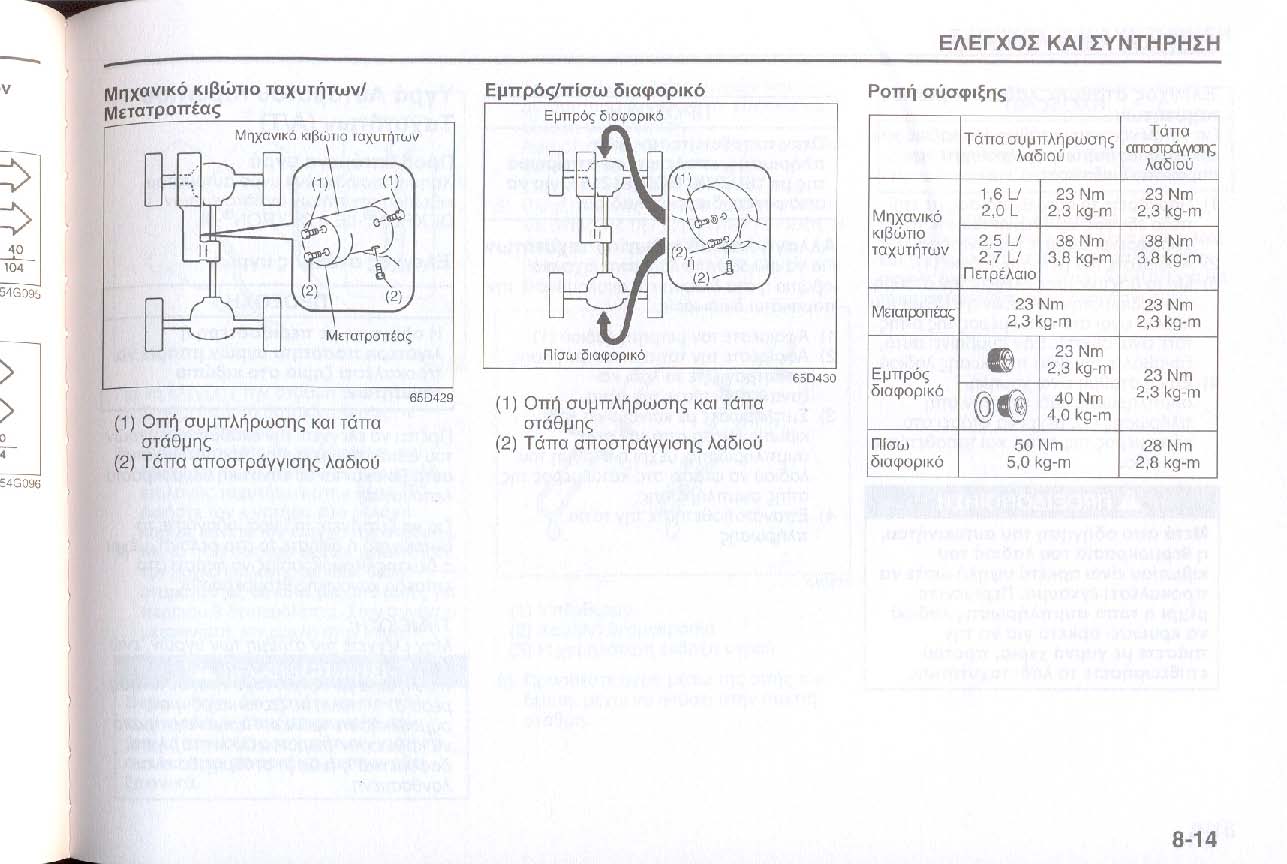

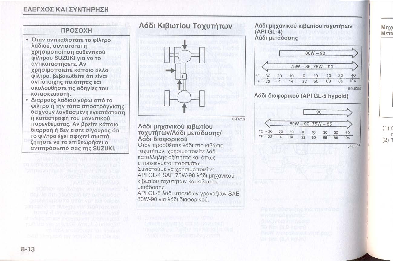

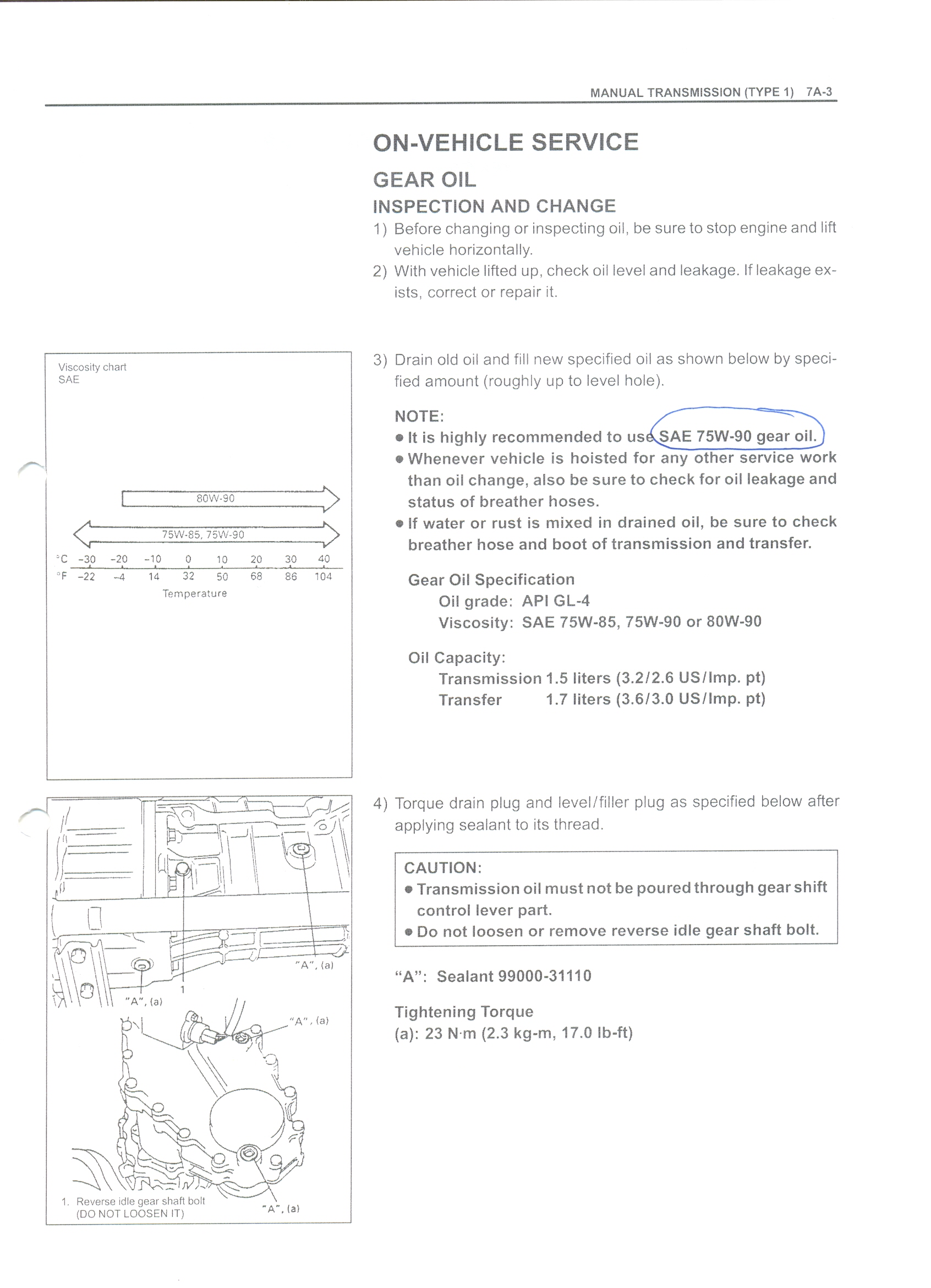

Δημοσίευσηαπό panoshm » Τετ Νοέμ 15, 2017 6:39 pm
Από το βιβλίο συντήρησης
Εμπρός διαφορικό
Πίσω διαφορικό

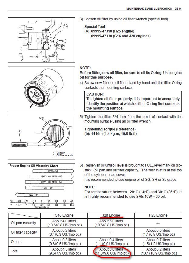

....και για extraδάκι, πάρε και για το λάδι της μηχανής :mrgreen:
Μηχανή
Μηχανή

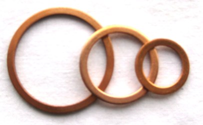

Δημοσίευσηαπό BOSS » Τρί Νοέμ 20, 2018 1:23 am
Θεωρητικα δεν υπαρχει βιδα που να μην χρειαζεται δυναμοκλειδο,πρακτικα γινεται ομως με απαραιτητη προσοχη και αισθηση του τι συσφιγγουμε :!:
Τα υπολοιπα οπως τα ειπε ο Σταυρος συν το οτι,πριν συσφιξεις τις ταπες να αλλαξεις τις μπακιροροδελες με καινουριες ;-)
