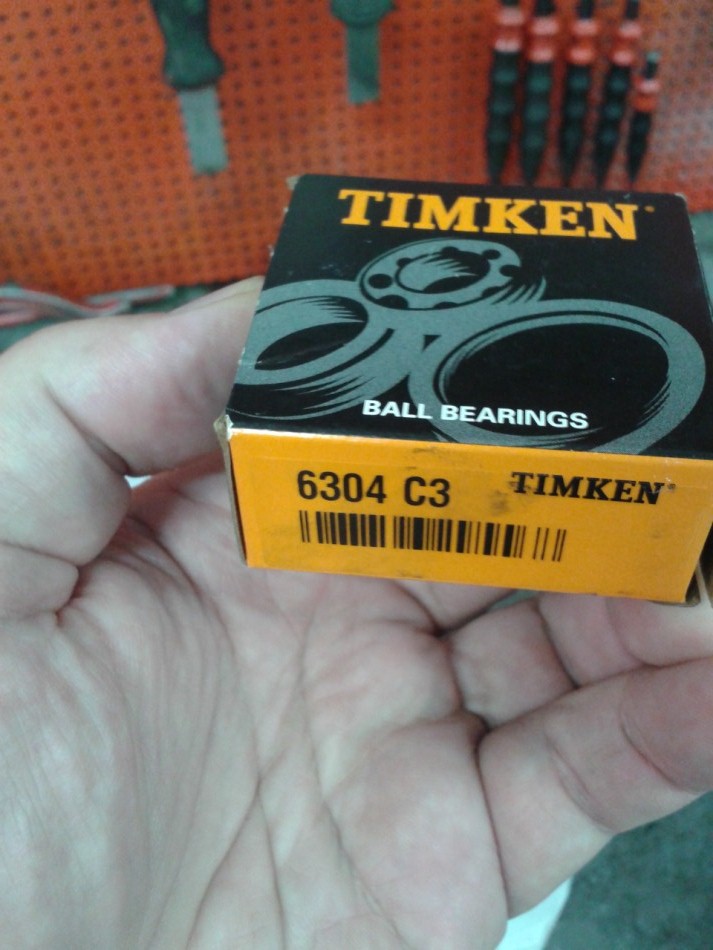

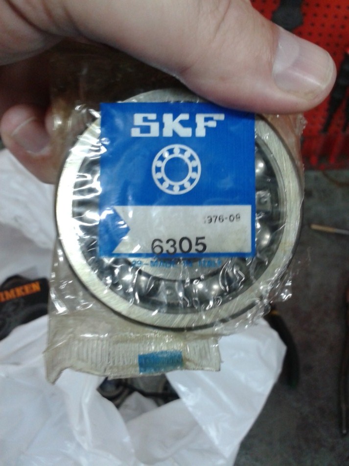

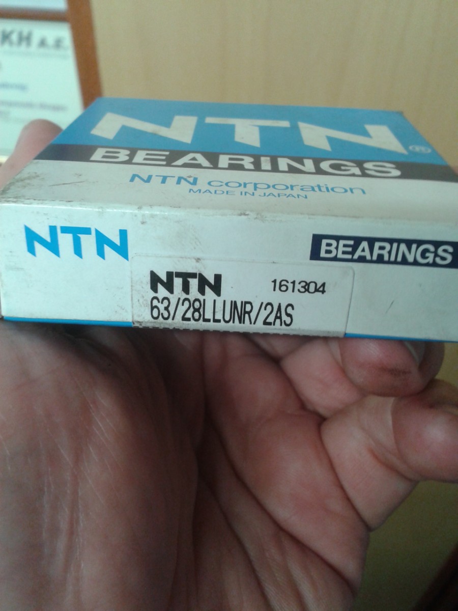

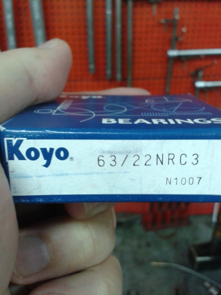

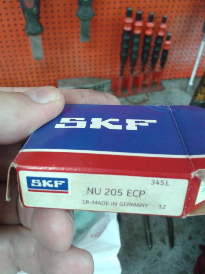

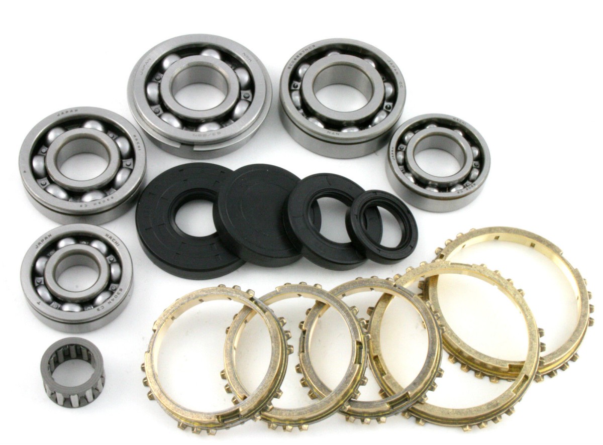

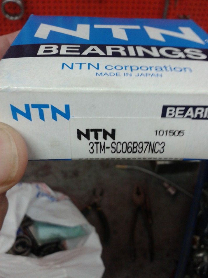

Επειδή όλοι μαζεύουμε χιλιόμετρα με τα αυτοκίνητά μας και τα θεματάκια στο σασμάν αργά ή γρήγορα θα έρθουν, βάζω εδώ τις φωτογραφίες από τα ρουλεμάν με τους κωδικούς τους γιά παν ενδεχόμενο. :whistle: :whistle:
Νομίζω ότι GV 1.6 και 2.0 έχουν ίδιο σασμάν. :think: :think:
Αξία 9 €
Αξία 35,4 €
Αξία 34,8 €
Αξία 7,20 €
Αξία 22,4 €
Αξία 61 €

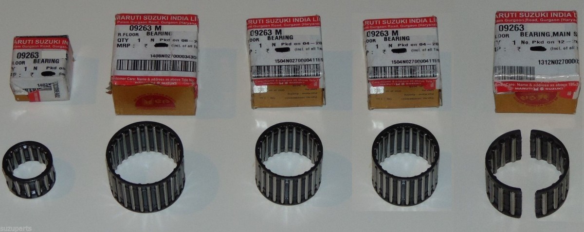

Και για να κάνω την παρουσίαση πιο πλήρη σας βάζω φωτογραφία και τα βελονοειδή ρουλεμάν.
Στο ebay μπορεί να βρει κανείς ολοκληρωμένα Repair kit ( περιλαμβάνονται και τα συγχρονιζέ ) όπως το παρακάτω, που κυμαίνονται από 120 $ - 230 $ αναλόγως της ποιότητας των ρουλεμάν και των λοιπών υλικών.
Ένα χρήσιμο site στην αναζήτησή μου ήταν το 123bearing.com για ρουλεμάν τσιμούχες και πολλά άλλα. :!: :!: :!:

Δημοσίευσηαπό costas66 » Παρ Νοέμ 27, 2015 1:59 am
Έγινε σήμερα το test drive. :D :D
Όλα παραπάνω από καλά.
Αλλάχτηκε και δίσκος - πλατό - ρουλεμάν.
Στο ρολλάρισμα μηδενικός θόρυβος, ο συμπλέκτης μαλάκωσε (αλλάχτηκαν και υγρά), θετικό κούμπωμα σε όλες τις ταχύτητες. :D :D
Το Σάββατο το παραλαμβάνω μιας και θα γίνουν και κάτι άλλα ψιλοπράγματα. :whistle: :whistle: :whistle:
Σε δέκα μέρες αλλάζω βαλβολίνες για να φύγουν πιθανά γρέζια(θα μπουν Liqui Moly), προσθέτω αντιτριβικό και επανέρχομαι με ολοκληρωμένη εικόνα. :dance: :dance:
ΥΓ. Διόρθωσα στις φωτό και ένα ρουλεμάν που είχε μπει κατά λάθος αντί άλλου :doh: :doh: :doh: ( φτιάχναμε και ένα Pajero 1.8 με αργά από 2.0 ταυτόχρονα)
