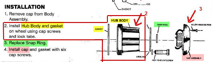

Καλημέρα στην παρέα. Αγόρασα και εγώ πλύμνες και λεώ να τις βάλω μόνος μου το σαβ/κο. Έχω όμως μερικές απορίες. Γρασσογραφίτη σε ποια σημεία βάζω?
Στο φυλλαδιο από την ΜΜ
1. Τι είναι το 1 που έχω με κόκκινο? Υπάρχει στο αμάξι μας?
2. Την πλύμνη πρώτα βιδώνω το "2" ( όπως έχω σημειώσει με κόκκινο ) και μετά το "3" ή πρωτα το "2" με το " 3" και μετα στο αυτοκίνητο.
Ευχαριστώ!!!

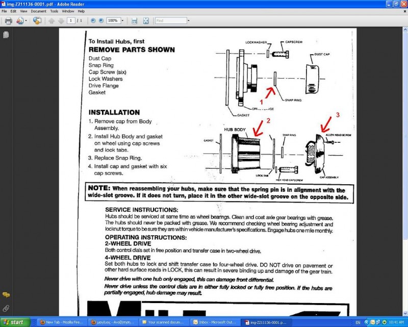

Δημοσίευσηαπό George_N » Παρ Δεκ 21, 2012 12:00 pm
οι οδηγίες

Δημοσίευσηαπό Tzivitzonis » Κυρ Δεκ 23, 2012 1:46 pm
George_N έγραψε:Γρασσογραφίτη σε ποια σημεία βάζω?
Μια δαχτυλιά (όχι πολύ!) στο εσωτερικό της πλύμνης.
George_N έγραψε:1. Τι είναι το 1 που έχω με κόκκινο? Υπάρχει στο αμάξι μας?
Αυτό πρέπει να είναι της μαμά πλύμνης.
PC227964 (600 x 450).jpg (39.35 KiB) 5467 προβολές
George_N έγραψε:2. Την πλύμνη πρώτα βιδώνω το "2" ( όπως έχω σημειώσει με κόκκινο ) και μετά το "3" ή πρωτα το "2" με το " 3" και μετα στο αυτοκίνητο.
Στις οδηγίες τα λέει καλά! :arrow:

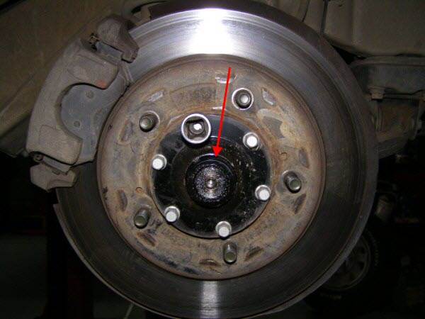

Δημοσίευσηαπό George_N » Δευτ Δεκ 24, 2012 10:11 am
Ποιός ο λόγος να αντικαταστησεις την συγκεκριμένη ασφάλεια?
Τις έβαλα χτές χωρίς να την αντικαταστήσω. Εντυπώσεις μετά από μερικα χιλιόμετρα.
George_N
Δημοσιεύσεις: 33
Εγγραφή: Πέμ Ιουν 23, 2011 9:01 am
Λάστιχα: geolander
Re: Πλύμνες Ελεύθερου Τροχασμού.
Δημοσίευσηαπό dpol » Δευτ Δεκ 24, 2012 12:34 pm
Μαγκες προσεξτε τι βγαζετε, η συγκεκριμενη ασφαλεια κραταει το ημιαξονιο :D γενικα να ξερετε οτι αν βγει περισευμα η ελειμα κατι δεν πηγε καλα :lol:
Δημοσιεύσεις: 11473
Δημοσίευσηαπό nick_89 » Δευτ Δεκ 24, 2012 2:15 pm
dpol έγραψε: γενικα να ξερετε οτι αν βγει περισευμα η ελειμα κατι δεν πηγε καλα :lol:
Ή καλύτερα, κάτι δεν θα πάει σίγουρα καλά στο μέλλον .............. :lol:
