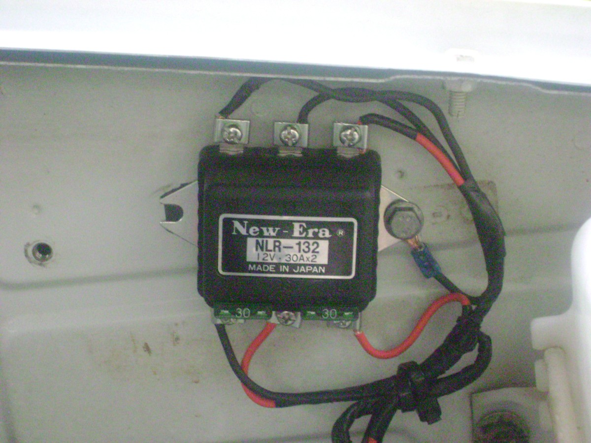

Δημοσίευσηαπό Lefkoulis » Δευτ Μάιος 14, 2012 8:23 pm
Μπηκε κια ο ενισχιτης και ειμαι μια χαρα!
Καμια σχεση με τα Χενον το ξαναλεω, αλλα
σε σχεση με μαμα ειμαι πολυ καλητερα!
Αν τα παιξει ο ενισχιτης δενουμε τα δυο κοκκινα μαζι και τα δυο μαυρα μαζι και ειμαστε κομπλε!
Σε καμια περιπτοση δεν πειραζουμε τα μεσσαια!!!
Ευχαριστω Χρηστο για τα 'φωτα' σου! :clap:
Τελος και με το θεμα φωτισμου! (Αντε και κανα προβολακι επιπλεον) :lol:

Δημοσίευσηαπό chris7gtir » Δευτ Μάιος 14, 2012 8:55 pm
Kαλοριζικος ο ενισχυτης Κωστα.
Να ξερεις οτι δεν τα παιζουν ετσι ευκολα οι ενισχυτες και ειδικα οι new era που ειναι κορυφαιοι :wink:

Δημοσίευσηαπό Tzivitzonis » Τρί Μάιος 15, 2012 1:16 am
Lefkoulis έγραψε:Μπηκε κια ο ενισχιτης και ειμαι μια χαρα!
Εκτεθιμένο τον βλέπω λίγο, Κώστα.... :think: Πίσω από το παγούρι του νερού τον έβαλες;
Re: Αναβαθμιση φωτισμου GV H4
Δημοσίευσηαπό Lefkoulis » Τρί Μάιος 15, 2012 8:34 am
Ναι φιλε εκει! Λες να εχω προβλημα? Που να τον εβαζα? Να το μελετισουμε τη Κυριακη! :wink:
Δημοσιεύσεις: 3474
Δημοσίευσηαπό Tzivitzonis » Τρί Μάιος 15, 2012 8:47 am
Από θέμα σημείου τοποθέτησης καλά είναι... Κάτι να κάνεις για το ενδεχόμενο νερών και λασπόλουτρων... :think:
Δημοσίευσηαπό Lefkoulis » Τρί Μάιος 15, 2012 8:51 am
Θα αποφευγω λασπες και νερα! :liar:
Δημοσιεύσεις: 3474
Δημοσίευσηαπό Νικόλας » Τρί Μάιος 15, 2012 10:04 am
Δεν υπάρχει λόγος.Απλά σκεπασέ τα με μια σακουλίτσα νάυλον ή κάτι τέτοιο.
