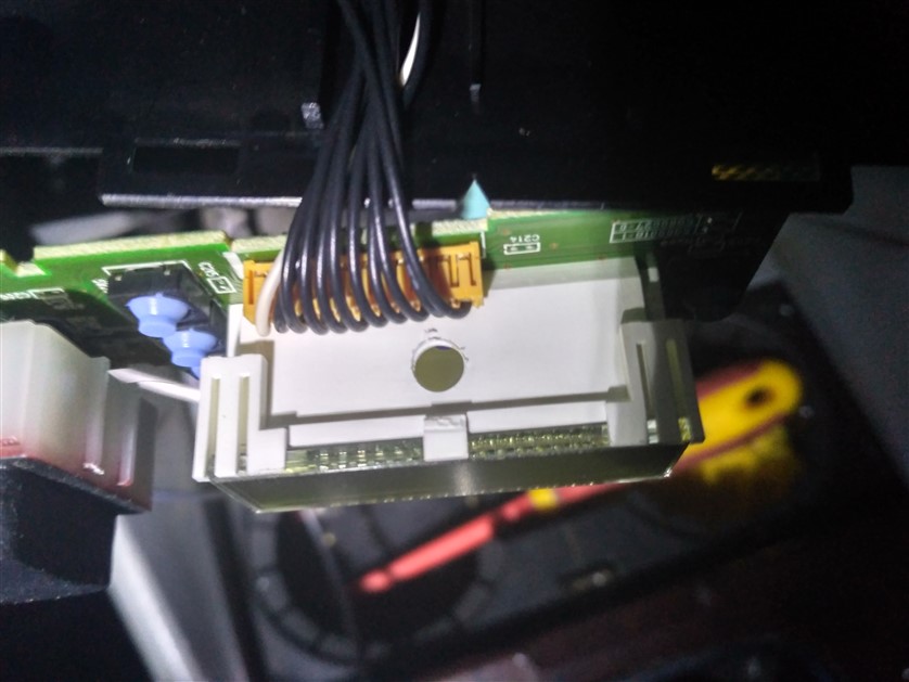

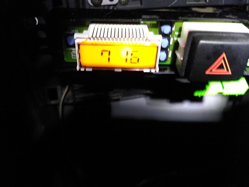

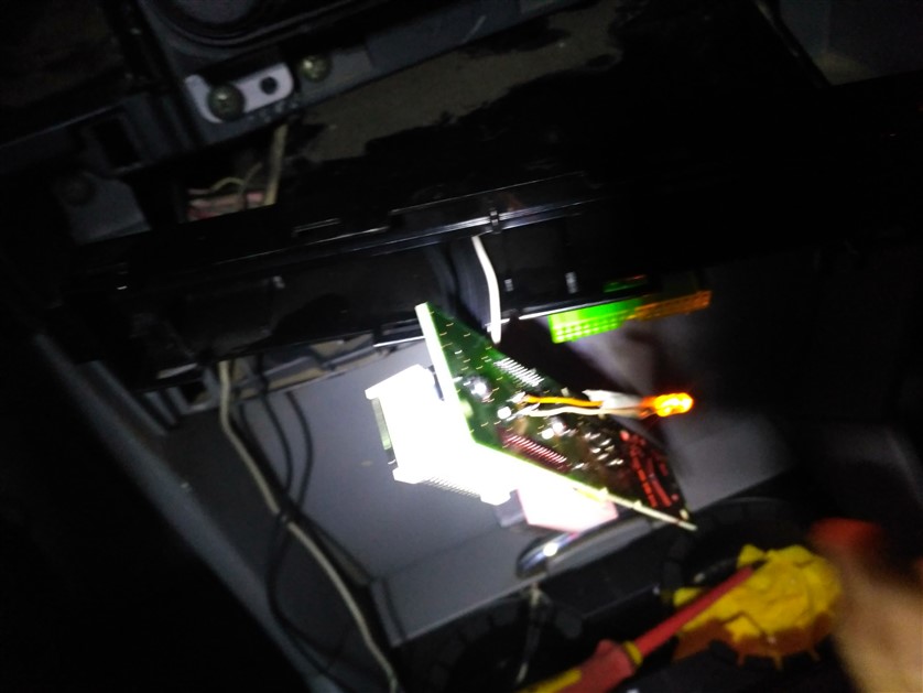

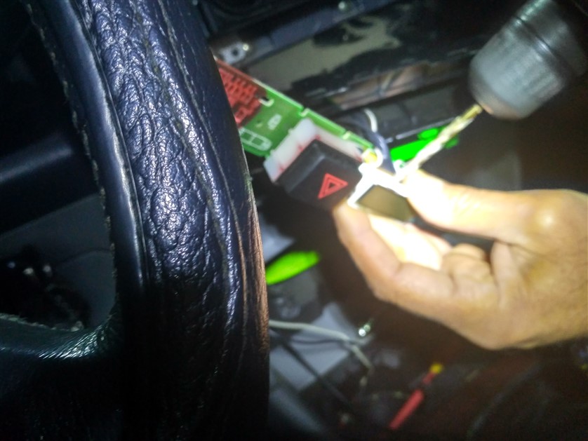

Λοιπόν τέρμα τα ψέματα.....
Αποφάσισα να ακολουθήσω τα βήματα του mprizolas με κάποιες αεροπορικές πατέντες.....
Αφού έβγαλα τη φάτσα ( 2 βίδες από κάτω και ξεκούμπωμα τη μεγάλη φύσα) αντι να βγάλω το LCD (πολύ μεγάλο ρίσκο...) τρύπησα το άσπρο περίβλημα από κάτω με 5άρι τρυπάνι......
και ιδού....
Πήρα ένα Ledάκι , κόλησα δυό καλωδιάκια και μια αντίσταση 1,2 εξωτερικά από κάτω και εγένετο φως....
το εχωσα μέσα στην τυπα και.....
Καλό βράδυ.....
