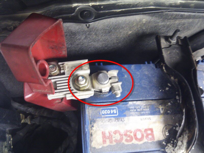

Το ίδιο πράγμα είναι ;-) τώρα που είδα και το σχέδιο του Πάνου, πρόκειται για ασφάλεια.
Re: ΑΝΤΙΚΑΤΑΣΤΑΣΗ ΜΠΑΤΑΡΙΑΣ
Δημοσίευσηαπό gi@nn@kis » Κυρ Δεκ 09, 2012 1:35 pm
Ασφαλεια ειναι, κ αν σου καει κ εισαι στο δρομο, δεν περνει μπροστα το αμαξι... κ απ οτι ξερω μονο η αντιπροσωπεια εχει τετοιου ειδους ! Πρεπει να κανει κανα 10αρικο... (χωρις να ειμαι 100% σιγουρος)

Tzivitzonis έγραψε:Αλέξη δε βάζεις καμιά φωτό; :think:
Εχω ανεβασει,ειναι 2 σχολια παραπανω
Θα εχει προβλημα δηλαδη αν την βγαλω,γιατι για να αλλαξω πολο ?(για να χωραει ο χοντρος πολος)

scriptalex έγραψε:Θα εχει προβλημα δηλαδη αν την βγαλω,γιατι για να αλλαξω πολο ?(για να χωραει ο χοντρος πολος)
Εννοείται θα έχει πρόβλημα!!!! Και γιατί δεν μπορείς να αλλάξεις μόνο τον πόλο? Αφού έχει παξιμάδι βλέπω εκεί που είναι η ασφάλεια :think:

Δημοσίευσηαπό scriptalex » Δευτ Δεκ 10, 2012 2:51 am
Απλα δεν ξερω τι κανει αυτη η ασφαλεια κ ο λογος που υπαρχει,φιλε πανο πρεπει να ειναι κολλημεννη,θα το διαπιστωσω αυριο κα σας πω
Ειναι η κεντρικη ασφαλεια του αυτοκινητου.... Αν βγει αυτη, το αμαξι δεν δουλευει καν... ;-)

scriptalex έγραψε:
Οκ, δεν κατάλαβα ότι εκείνη η "λάμα" (στην μπαταρία την Bosch) είναι η ασφάλεια που λες... :doh:
Όπως λέει κι ο Πάνος, άλλαξε μόνο το "τσιμπίδι" του πόλου με τον παχύτερο που θες!

scriptalex έγραψε:Τωρα και η ερωτηση,απο την μανα του εχει 45ΑΗ με ψιλους πολους και θελω να την αλλαξω και να βαλω μεγαλυτερη,αλλα κολλαω σε μια πλακετα που εχει πανω ο θετικος πολος (και δεν ξερω τι ειναι),ο ηλεκτρολογος μου ειπε οτι δεν υπαρχει προβλημα αλλα στη suzuki μου ειπαν καλυτερα να μην πειραχθει
γνωριζεται κατι?
Γιατί δεν αλλάζεις μόνο τον πόλο? Μπορείς να βάλεις μεγαλύτερο πόλο στο δεξιά μπουλόνι και να αφήσεις ανέπαφη την πλακέτα.
Αυτό λέω και εγώ εδώ και μέρες!
