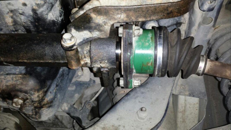

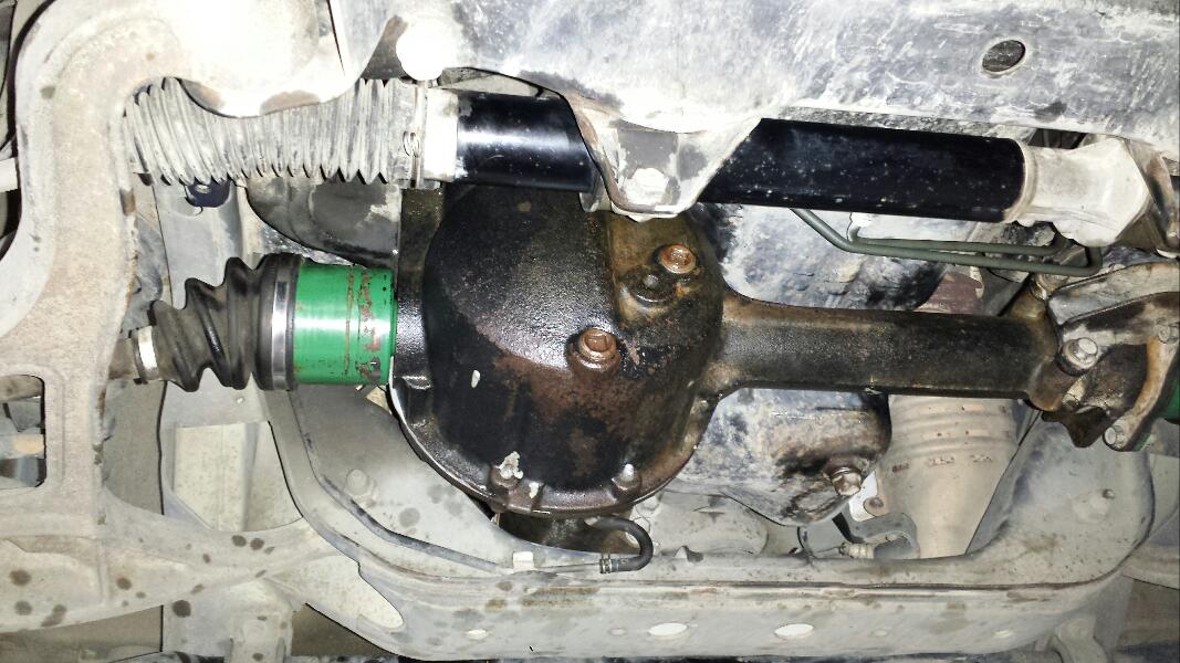

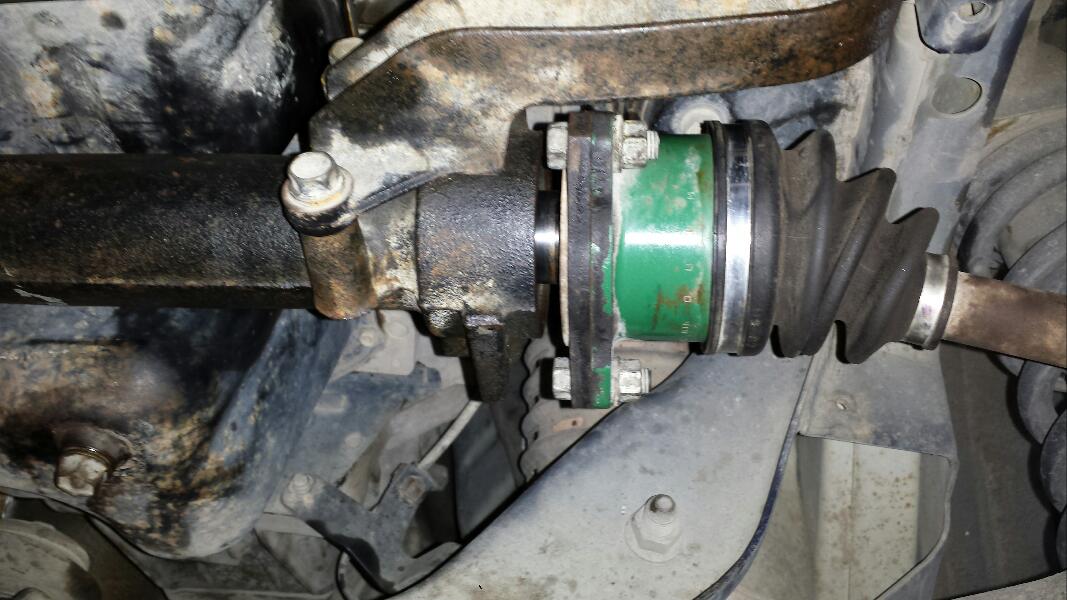

Δημοσίευσηαπό (HUNTER-7) » Κυρ Μαρ 09, 2014 10:04 am
Και γω το τοποθέτησα. .
(HUNTER-7)
Δημοσιεύσεις: 1057
Τοποθεσία: ΗΡΑΚΛΕΙΟ ΚΡΗΤΗΣ
Λάστιχα: Cordiant
Suspension: MAD, KAYABA
Re: Μαντεμενιο μπροστινο καβουκι.
Δημοσίευσηαπό (HUNTER-7) » Κυρ Μαρ 09, 2014 10:08 am
Αυτό με προβλημάτισε λίγο αλά και ο μαστορας και ο Κυριάκος που μίλησα με καθησυχασαν....
