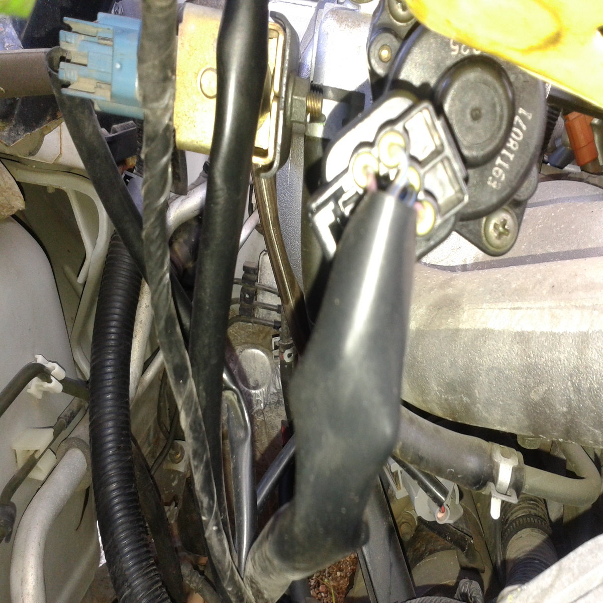

Δημοσίευσηαπό TASOS Z. » Πέμ Οκτ 22, 2015 7:36 pm
Εχω ακριβως το ιδιο πρόβλημα από την παρασκευή που μου καθάρισαν την βαλβίδα του ρελαντί,το ξαναπηγα αμέσως το ξαναέλυσαν και το ξαναβίδωσαν και πάλι τα ίδια.Πιστεύω ότι είναι ένα o-ring που εχει στην βάση αν και δεν ήταν παραμορφωμένο. :???:

Mετά από μια εβδομαδα το πρόβλημα παραμενει :evil: ξαναπηγα ανοιξε-κλεισε τα ιδια,σε άλλο συνεργειο μου ειπαν ότι η μονη λύση είναι η αλλαγή της βαλβίδας :doh:
Καμμία ιδέα μήπως γλυτώσουμε την σφαλιάρα από την Suzuki????

Δημοσίευσηαπό panoshm » Παρ Οκτ 30, 2015 10:52 am
TASOS Z. έγραψε:μου καθάρισαν την βαλβίδα του ρελαντί
Ποια είναι αυτή? :roll:
Re: ΥΨΗΛΟ ΡΕΛΑΝΤΙ
Δημοσίευσηαπό TASOS Z. » Παρ Οκτ 30, 2015 11:23 am
εννοώ την βαλβίδα που είναι κατω ακριβώς από την εισαγωγή αέρα

Δημοσίευσηαπό sofos7 » Παρ Οκτ 30, 2015 1:44 pm
Αν είναι η ίδια με το 2,7 grand vitara ξεμπερδεύεις φθηνά. http://www.ebay.com/itm/18137-52D00-Idl ... n3&vxp=mtr
Το Θέμα είναι αν το πρόβλημα το έχει το μοτέρ ρελαντί (το μαύρο εξάρτημα που φαίνεται στην φώτο με την φύσα) ή η βαλβίδα ρελαντί.
Το λέω αυτό γιατί , απ 'ότι φαίνεται το σύστημα είναι το ίδιο με το grand vitara 2.7 και εκεί που κουμπώνει το μοτέρ ρελαντί(ISC) είναι και η βαλβίδα ρελαντί(IAC), το λέω αυτό γιατί πολλοί μπερδεύουνε τις ερμηνείες των εξαρτημάτων αυτών.
Εδώ στις φώτο φαίνεται καλύτερα αυτό που λέω http://www.ebay.com/itm/SUZUKI-GRAND-VI ... 39&vxp=mtr
Ας ρίξει μια ματιά κανένας πιο έμπειρος...

Δημοσίευσηαπό TASOS Z. » Παρ Οκτ 30, 2015 2:14 pm
Μία-δυο φορές στο παρελθόν δεν κράταγε ρελαντί και γι αυτό ειπα να καθαρίσουν την βαλβίδα την εισαγωγή με την πεταλούδα κλπ αυτό που συμβαινει τώρα δεν γινόταν πριν τον καθαρισμό

Δημοσίευσηαπό Tzivitzonis » Κυρ Νοέμ 01, 2015 4:02 pm
Τάσο θες να δούμε αν ο IAC sensor που σου έδειξε ο Σόφος παραπάνω για το XL-7 ταιριάζει και σε σένα, ώστε να τη γλυτώσεις φτηνά;
Re: ΥΨΗΛΟ ΡΕΛΑΝΤΙ
Δημοσίευσηαπό TASOS Z. » Κυρ Νοέμ 01, 2015 6:57 pm
Πώς θα ξέρουμε ποιο από τα δύο φταιει?
