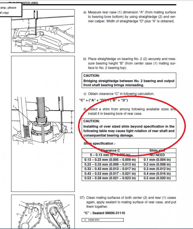

makis1979 έγραψε:Λοιπον σημερα καταφερα να βγαλω ακρη μετα απο παρα πολλα τηλ σε αντιπροσωπειες....που κανενας δεν καταλαβενε τι ζητουσαμε..τελικα η αντιπροσωπεια στα Γιαννενα μας εστειλε φωτο το μανουαλ και τις δειξαμε τι ακριβως θελουμε...μου ειπε οτι αυτη η ροδελα βγαινει σε τρια μεγεθη και οτι μονο το ενα μεγεθος κυκλοφορει στην Ελλαδα το πιο μικρο...ελπιζω να ειναΙ αυτο....κοστος της ροδελας 1,5 ευρω .... και 45 ευρω για το ρουλεμαν μακαροναδα....το ρουλεμαν δεν θα το αλλαξω γιατι ειναι σαν καινουργιο...ευχαριστω για τι φωτο πιο πανω πολυ κατατοπιστικες...θα ενημερωσω οταν τελειωσουν ολα ελπιζω καλα...

Καλησπερα σε ολους!!Συγγνωμη που ειχα καμποσο καιρο να μπω στο site αλλα κανω παρα πολλα πραγματα που ο χρονος για υπολογιστη ειναι ελαχιστος! Λοιπον την ροδελα την αλλαξα οπως αλλαξα και το ρουλεμαν..το μονο που καταφερα ηταν στην αρχη να ειναι αρκετα σφιγμενο το σασμαν το καταλαβενες κατευθειαν το αυτοκινητο δεν πηγαινε πανω απο 100 χιλιομετρα...ευτυχως μετα απο 1 μερα εστρωσε και επανηλθε στα κανονικα χωρις προβλημα.... σχετικα με το θορυβο δεν καταφερα τιποτα...δεν ηταν απο αυτο δυστηχως....εξακολουθει και ακουγεται ακομα.....δεν ξερω τι αλλο μπορει να ειναι οπως και τα 4 συνεργεια που το εχω παει...κανεις δεν ξερει....εχω βγαλει αξονες εχω κατεβασει εξατμισεις βασεις απο σασμαν και διαφορικα.. τιποτα απολυτως....το εχω παρατησει γιατι δεν ξερω τι αλλο να κανω.....αν ξερει κανεις κατι ας βοηθεισει!!

Εάν ήταν τόσο σφιχτή η ρύθμιση που έγινε στο ρουλεμάν του tranfer ώστε να μην αφήνει το όχημα να κυλίση :think: :think: τότε έχεις κάνει ζημιά ξανά :( :(

δεν καναμε τιποτα απλα βγαλαμε την παλια ροδελα και βαλαμε την καινουργια..τι ζημια μπορει να εχει γινει? εχω κανει παρα πολλα χιλιομετρα απο τοτε αλλα δεν διαπιστωσα κατι εκτοε απο τον θορυβο που εκανε και στην αρχη....

Από την περιγραφή σου έχεις δίκιο, αλλά δεν δικαιολογείτε να ''έσφιξε' τόσο πολύ το tranfer, εκτός και εάν ήταν κάποια άλλη αιτία που δεν μπορούσες να περάσεις τα 100κμ,
