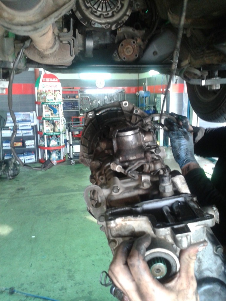

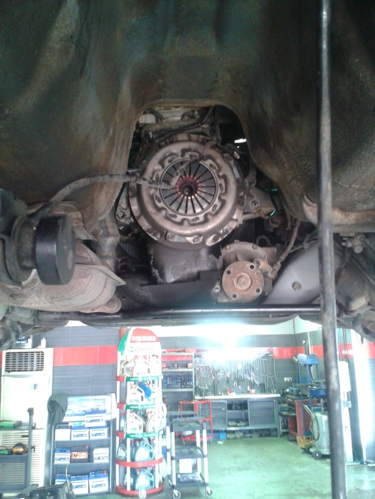

Προχθές μπήκα και 'γω :doh: :doh: :doh:
Βάζω λίγες φωτό και η συνέχεια αργότερα.
Αν κανείς έχει ή έχει υπ' όψιν του τα λέμε. :pray: :pray: :pray:

Λοιπόν επανέρχομαι.
Όταν πήρα το αυτοκίνητο ,είχε σχετικά πρόσφατα αλλαγμένο δίσκο - πλατό, οπότε και δεν ασχολήθηκα με τη μετάδοση, πλην της αλλαγής βαλβολινών σε διαφορικά, κιβώτιο.
Από το κιβώτιο βγήκαν λίγα γρέζια, αλλά με την προσθήκη και καλής βαλβολίνης, οι σχέσεις κούμπωναν άνετα και απλώς υπήρχε λίγος θόρυβος.
Αλλάζοντας συχνά βαλβολίνες και προσθέτοντας πάντα αντιτριβικό, την πάλεψα μέχρι τώρα (έκανα σχεδόν 90.000 χλμ.).
Και ήρθε το πλήρωμα του χρόνου, όπου χρειαζόμουν και δίσκο (άρχισαν τα πατιναρίσματα), ενώ ο θόρυβος από το ρουλεμάν της πριζντιρέκ είχε δυναμώσει αρκετά.
Το σασμάν κατέβηκε και άρχισε το λύσιμο.
Τα ρουλεμάν ήταν σε κακή κατάσταση ( μετά από 300.000 χλμ.)και ένα βγήκε σε κομμάτια. :eek: :eek:

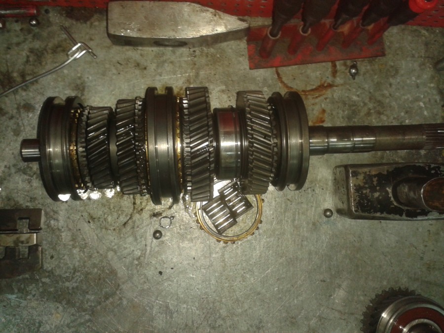

Μόλις βγήκε ο άξονας με τα γρανάζια, πέσαμε μπίλιες στον πάγκο. :doh: :doh:

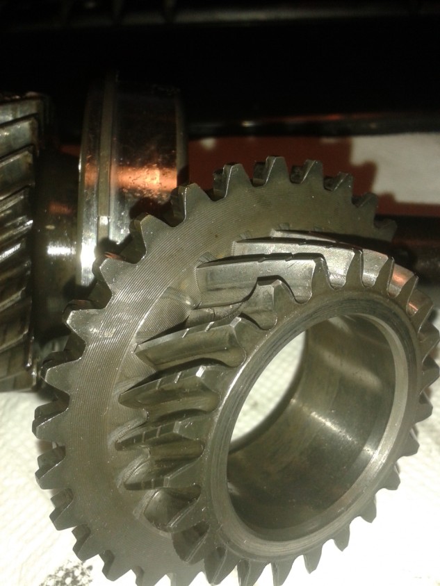

Ένα κομμάτι από αυτό το ρουλεμάν ήταν που έκανε τη ζημιά, κούρεψε ένα δόντι του γραναζιού της πέμπτης και ένα του γραναζιού της πριζντιρέκ. :cry: :cry:
Θα επανέλθω με νεότερα και φωτογραφικό υλικό.

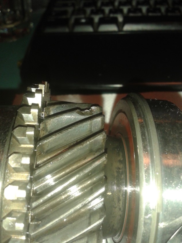

Δημοσίευσηαπό costas66 » Παρ Οκτ 09, 2015 11:18 pm
Να και δύο φωτό.
Γρανάζι πριζντιρέκ.
Γρανάζι πέμπτης.

Re: Πρόβλημα κιβωτίου
Δημοσίευσηαπό ΜΩΡΑΙΤΗΣ » Σάβ Οκτ 10, 2015 8:11 am
:shock: :shock: :shock: :shock: :doh: :doh: :doh: :doh: :doh: :doh: περαστικά και όσο πιό " ανώδυνα " Κώστα..........

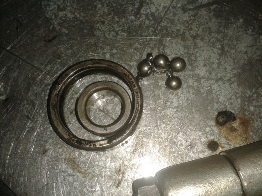

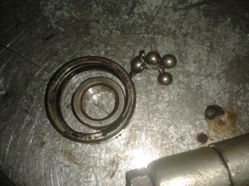

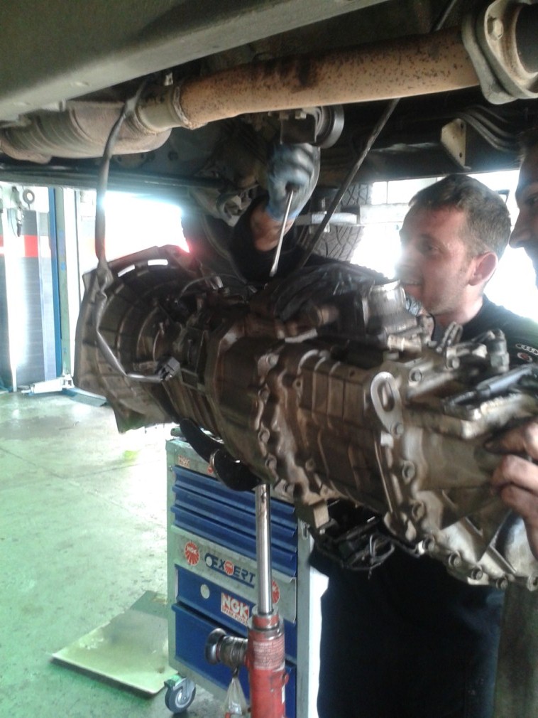

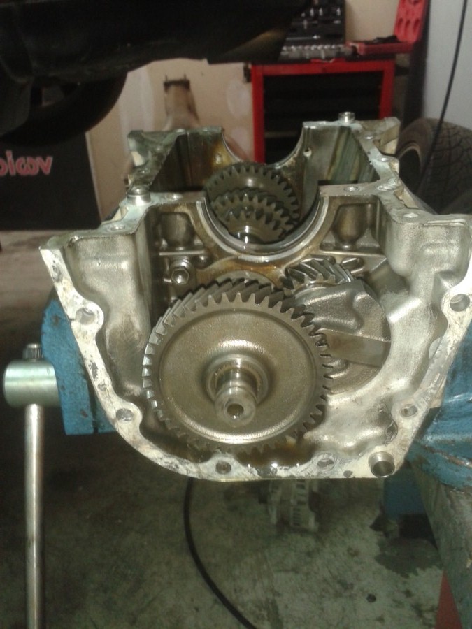

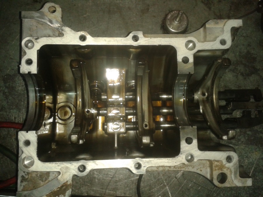

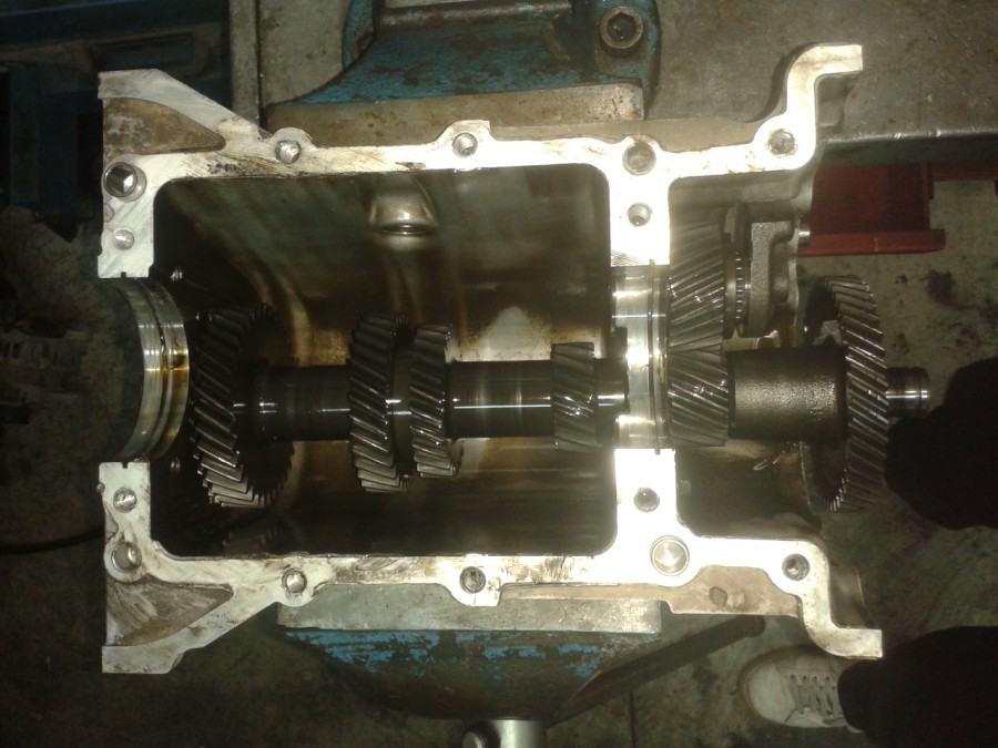

Δημοσίευσηαπό costas66 » Σάβ Οκτ 10, 2015 4:05 pm
Να διανθίσω το θέμα και με μερικές φωτογραφίες.
Ο ένοχος!!!
Δημοσιεύσεις: 7499

Δημοσίευσηαπό ximikos00 » Σάβ Οκτ 10, 2015 7:03 pm
Aπο το ρουλεμάν εκεί μπροστά χτύπησε στα γρανάζια? Ρε το ρημάδι...
Περαστικά φίλε....τι να πω...
Θα αλλάξεις και τα γρανάζια? τα συγχρονιζέ σου τα είδες?
Και με το ροουλεμάν τι εκανες απο τη σουζούκι? Δεν το δίνει σκέτο?

Δημοσίευσηαπό costas66 » Σάβ Οκτ 10, 2015 7:33 pm
ximikos00 έγραψε:Aπο το ρουλεμάν εκεί μπροστά χτύπησε στα γρανάζια? Ρε το ρημάδι...
Τα ρουλεμάν θα αλλαχτούν όλα, γρανάζι πέμπτης καινούριο, πριζντιρέκ, αν βρω μεταχειρισμένο γρανάζι θα αλλαχτεί, αλλιώς θα "γεμιστεί" και θα αλλάξω το ρουλεμάν.
Ρουλεμάν θα πάρω από την SKF.
Δε σκοπεύω να πληρώσω χρυσά τα ναύλον σακουλάκια με το σήμα της Suzuki. :evil: :evil:
Γρανάζι πέμπτης υπάρχει ετοιμοπαράδοτο, θα το έχω τη Δευτέρα, στα 110€ (95€ με την έκπτωση για συνεργεία).
Τα συγχρονιζέ είναι μια χαρά.
