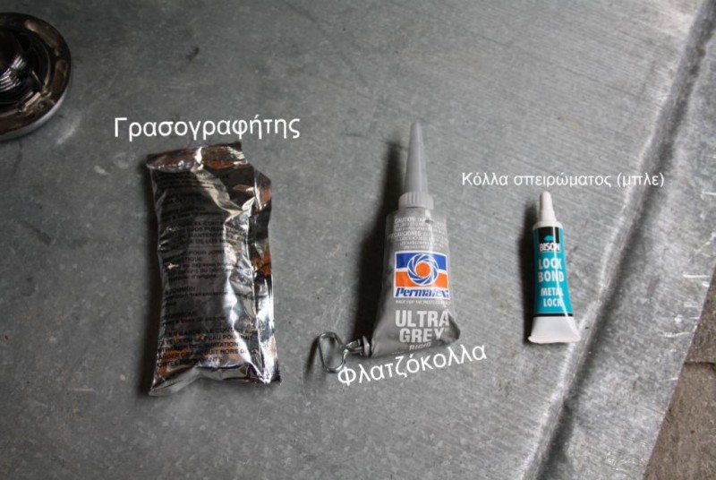

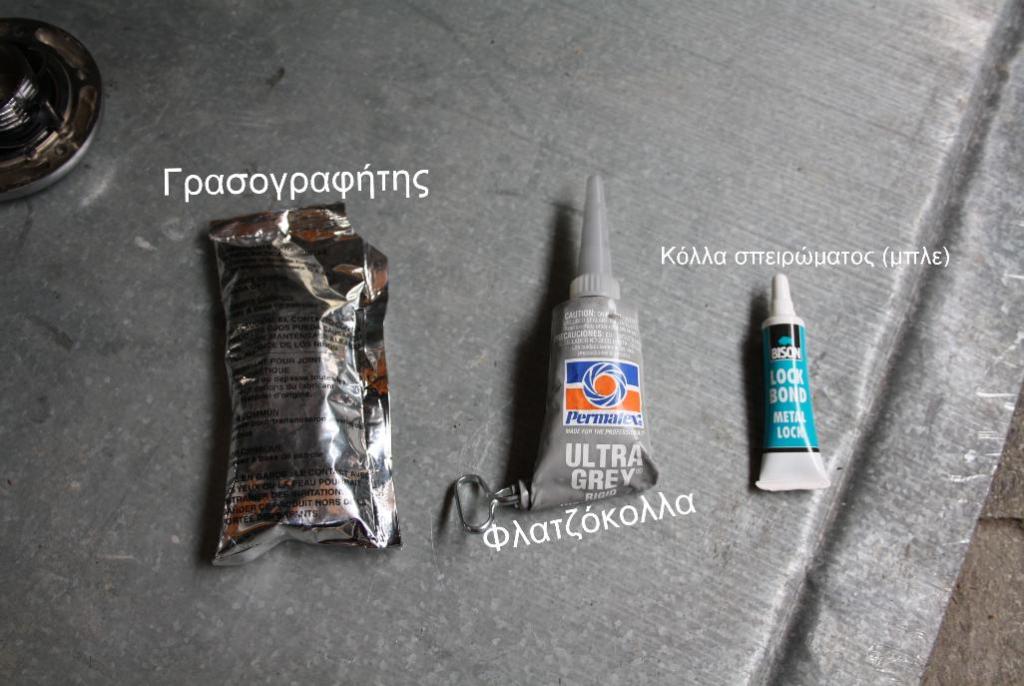

Είναι το πρώτο εξαρτήμα που έπρεπε να τοποθετήσω με την αγορά του αυτοκινήτου. Δυστυχώς είχα την λανθασμένη εντύπωση ότι οι πλήμνες ήταν αυτόματες, ώσπου μπήκα στην μπρίζα όταν είδα το ΒΤ 50 του φίλου μου με την ηλεκτρονική αποσύμπλεξη των πλημνών από το εσωτερικό του οχήματος. Ετσι με το ψάξιμο ανακάλυψα το forum και λύθηκαν όλες οι απορίες μου. Για αυτό ένα μεγάλο ΕΥΧΑΡΙΣΤΩ σε όσους πλουτίζουν με τις πολύτιμες γνώσεις τους, αυτόν τον ιστότοπο.
Λοιπόν παρέλαβα σήμερα τις MILE MARKER από το californiaclub έναντι 170 ευρώ, συμπεριλαμβανομένων των μεταφορικών. Τις επόμενες μέρες μόλις βρω χρόνο θα τις τοποθετήσω και θα γράψω τις εντυπώσεις.
Υ.Γ. Η συσκευασία δεν είχε φλάντζες. Αν βάλω σκέτη φλανζόκολλα θα είναι ο.κ.;

Δημοσίευσηαπό KON.GV » Τρί Απρ 12, 2011 11:03 pm
Δεν τρέχει τίποτα!
Φλατζόκολλα και υσήχασες!Όχι υπερβολική ποσότητα και "τρέξει" και από μέσα και από έξω....
Προσοχή :idea: Φλατζόκολλα θα βάλεις σε δύο σημεία.
1)εκεί που βιδώνει η πλύμνη στο μουαγιέ
2)στο καπάκι(ανάμεσα με το κύριο τμήμα της.) της πλύμνης στην κορυφή που βιδώνει με 6 μικρές αλενόβιδες. :wink:
Re: Πλύμνες Ελεύθερου Τροχασμού.
Δημοσίευσηαπό Mastergunner » Τρί Απρ 12, 2011 11:35 pm
KON.GV έγραψε:Δεν τρέχει τίποτα!
Όπως στα λέει ο Κώστας :wink: Να προσθέσω μόνο οτι το βίδωμα κατα την τοποθέτηση πρέπει να γίνει σταυρωτά ωστε η πλύμνη να κεντραριστεί σωστά και η φλατζόκολλα να απλωθεί ομοιόμορφα.Επιπλέον καλό θα είναι να αφήσεις το αμάξι κάνα 2ωρο ωστε να προλάβει η κόλλα να τραβήξει πριν ανακατευτεί με τον γρασσογραφίτη :wink:
