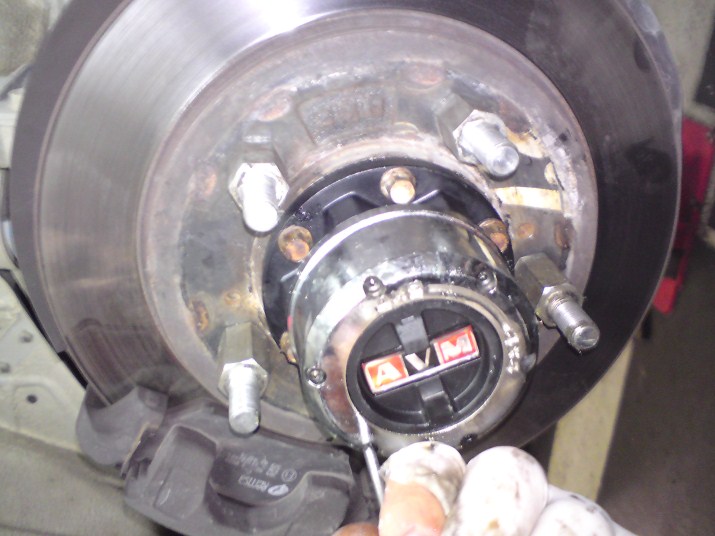

Δημοσίευσηαπό SAM » Τρί Μαρ 15, 2011 10:21 pm
Τελικα δεν αντεξα και τις εβαλα οριστε ακι μια φωτο :wink:
