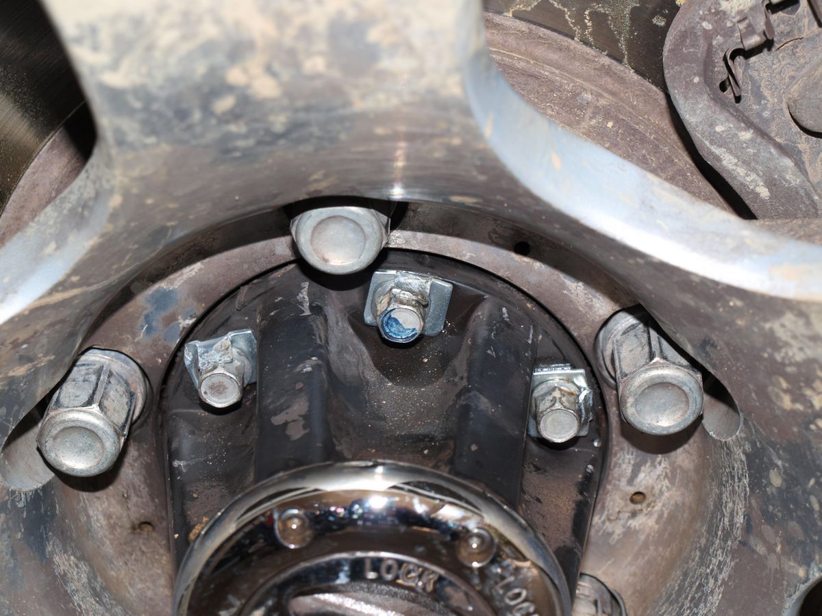

Τελευταία έχουν παρατηρηθεί περιπτώσεις λασκαρίσματος των βιδών των συγκεκριμένων πλημνών!
Κάποιοι έχασαν τις πλήμνες τους στο δρόμο, κάποιοι άλλοι τις πρόλαβαν μισοξεβίδωτες!
Καλό είναι λοιπόν, να γίνει ένας καλός καθαρισμός των σπειρωμάτων υποδοχής τους στο μουαγιέ, χρήση κόλλας σπειρωμάτων στις βίδες τους και τέλος χρησιμοποίηση των ασφαλειών που περιέχονται στη συσκευασία τους!
Πρίν είναι αργά!!!

char έγραψε:Τελευταία έχουν παρατηρηθεί περιπτώσεις λασκαρίσματος των βιδών των συγκεκριμένων πλημνών!
Πρίν είναι αργά!!!
Ολόσωστος Νίκο!
και μετά απο καμια 200αριά χιλιόμετρα επανέλεγχο :!:

char έγραψε:να γίνει ένας καλός καθαρισμός των σπειρωμάτων υποδοχής τους στο μουαγιέ, χρήση κόλλας σπειρωμάτων στις βίδες τους και τέλος χρησιμοποίηση των ασφαλειών που περιέχονται στη συσκευασία τους!
Νίκο, εσύ δεν είχες βάλει κόλλα σπειρώματος?
Ασφάλειες? Εμένα οι AVM ούτε βίδες δεν είχαν ρε συ, τι ασφάλειες να βάλω? :lol: Τις "μαμά" βίδες έβαλα και βάλαμε κόλλα σπειρώματος

Δημοσίευσηαπό char » Πέμ Νοέμ 25, 2010 6:04 pm
PanGV έγραψε:
Όλοι τις "μαμά" βίδες βάλαμε!
Αν τα σπειρώματα στο μουαγιέ και στις βίδες δεν είναι καθαρά από λάδια, γράσα, υπολείμματα φλαντζόκολας κλπ., όση κόλλα σπειρωμάτων και να βάλεις δεν πιάνει με τίποτα!
Αν οι δικές σου πλήμνες δεν έχουν τέτοιες ασφάλειες, καλού κακού ρίχνε καμιά ματιά πότε πότε! :wink:
