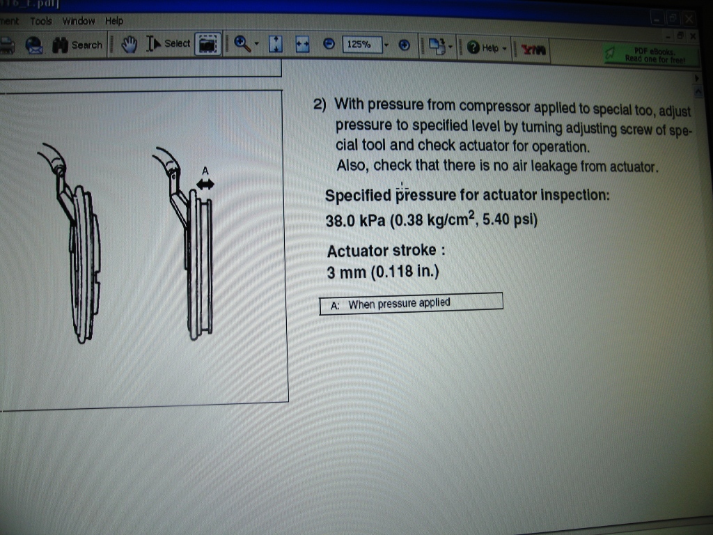

1) θεωρητικά από το service manual (Always R.T.F.M. :idea: :idea: )

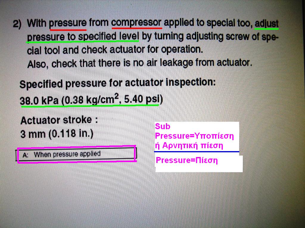

2)Πρακτικά αν το έχεις λύσει μόνος το καβούκι και το "καριερ" και το τσεκάρεις ο ίδιος το μπαλονάκι με πιεση συγκεκριμένη(38kpa η 5,4 psi :idea: ) ειδεμή θα προκαλέσεις ζημιά. :idea:
1).Aπό το service manual.

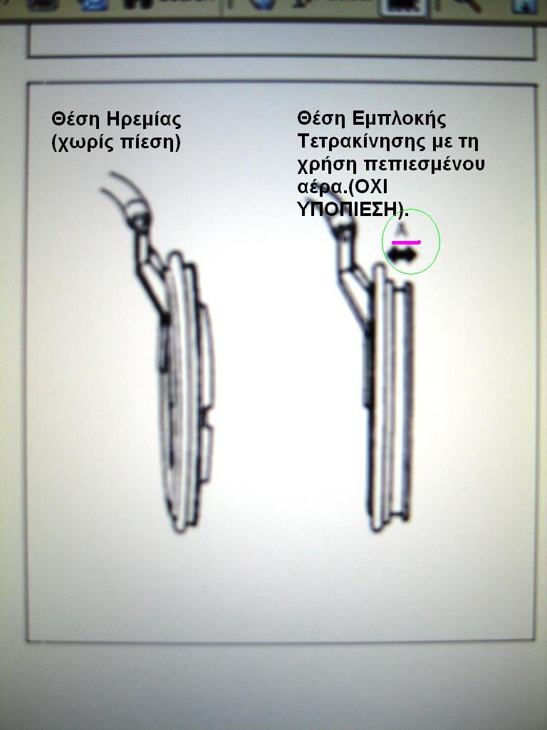

πιστεύω ότι οι εικόνες μιλάνε από μόνες τους και δε χρειάζεται να εξηγήσω κάτι περαιτέρω....αν και έχω κάποιες σημειώσεις πάνω. :wink:

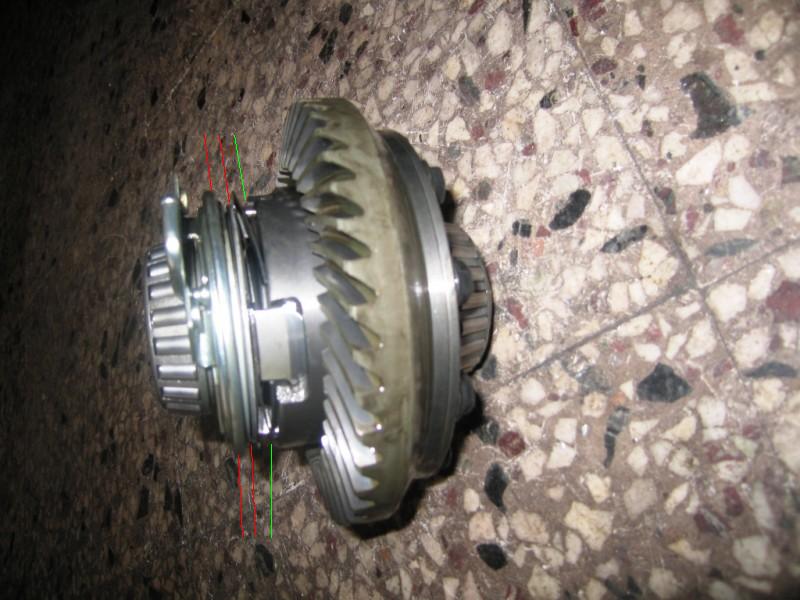

2.Οταν έβαλα το εμπρός μπλοκέ έλυσα μόνος το εμπρός καβούκι και πήρα στα χέρια μου το εμπρός γκρουπάκι.Η φούσκα σε μορφή στεφάνης είναι "πλάκα" και το γκρουπακι είναι ελεύθερο.όταν πιέσεις ακόμη και με τα χερια το όλο σύστημα τότε διαπιστώνεις ότι κομπλάρει εσωτερικά το σύστημα οπότε εμπλέκεται και η 4 κίνηση.. :idea: :idea:
Για να γίνει το παραπάνω....δλδ να κατέβει το κινητό μερος και να κολλήσει με το υπόλοιπο γκρουπ θελει να φουσκώσει η εν λόγω φούσκα και για να φουσκώσει θέλει πίεση και όχι αρνητική πίεση η υποπίεση.
πάρε και μία φώτο
